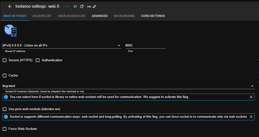

                            Evtl kannst du mal die websocket Einstellungen im web adapter prüfen.
                            So sieht es bei mir aus

                              Hallo, ich habe jetzt mal im iobroker die Option "pure web-sockets" aktiviert. Dann sieht die Fehlermeldung in der Javaskript Konsole zwar etwas anders aus, aber es funktioniert weiterhin nicht unter Safari.
