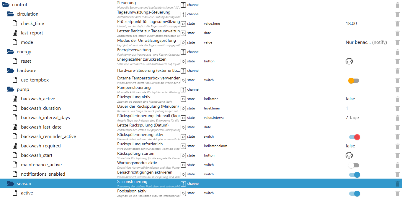

                                            Im Hintergrund bereite ich das bereits technisch vor:
                                            Im Ordner control.* werden aktuell alle leicht steuerbaren Datenpunkte gesammelt, also solche, die direkt aus VIS geschaltet werden können (z. B. Saisonstart, Rückspülen, Wartungsmodus, Pumpenstart).
                                            Die tiefgreifenden Steuerungen bleiben in den jeweiligen Funktions-Ordnern wie pump., solar. oder runtime.*, damit die Struktur sauber bleibt.
                                            Dein Hinweis zur Übersicht ist absolut richtig – die Datenpunkte werden immer mehr, aber genau deshalb wird das Widget-System so aufgebaut, dass man später alles bequem über eine klare VIS-Oberfläche bedienen kann, ohne sich durch den Objektbaum klicken zu müssen.
