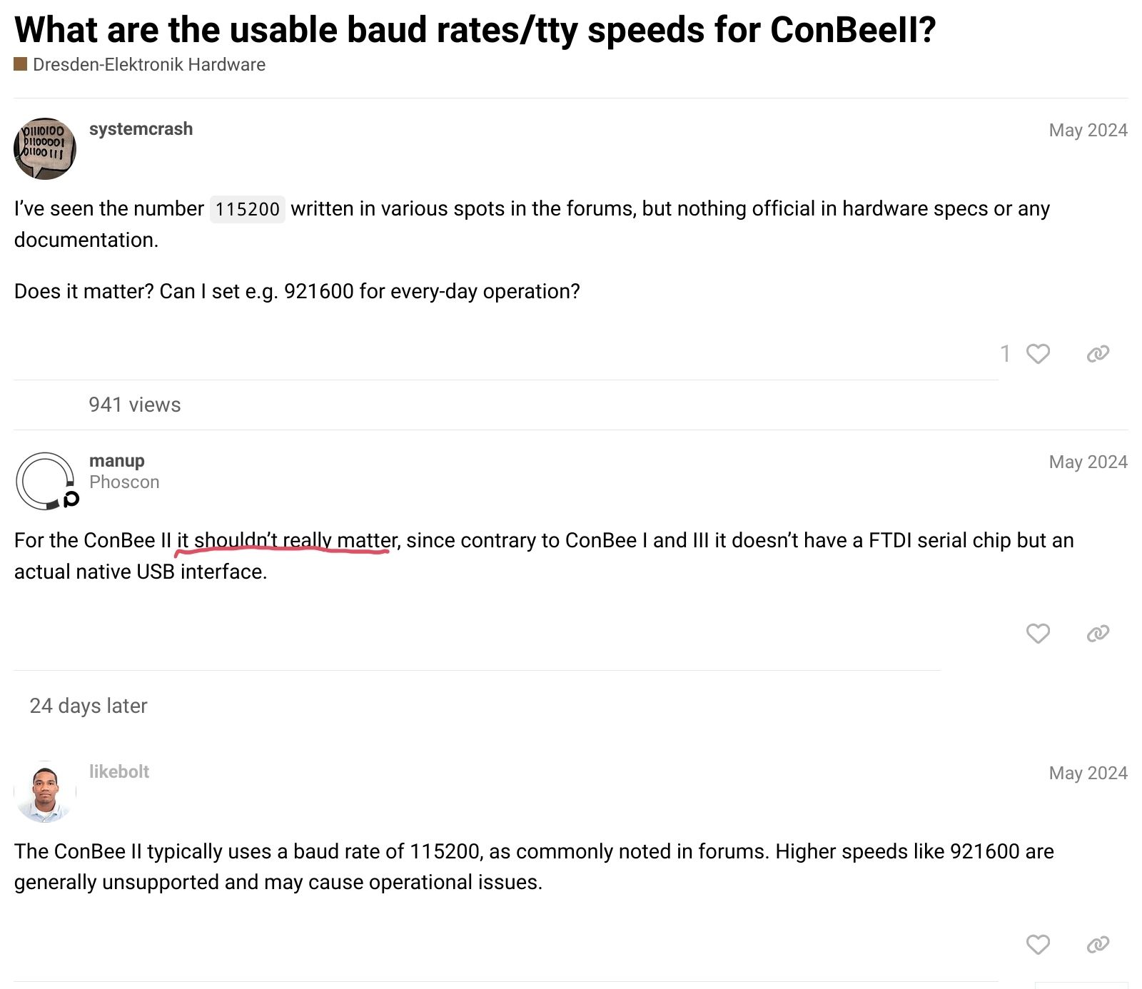

          • haselchen
            haselchen Most Active @Asgothian last edited by
            @asgothian
            Wäre es dann möglich, dass der Stick unter 2 verschiedenen Baudraten läuft?
            Ich frage für nen Freund 🙂
            Homoran Asgothian 2 Replies Last reply Reply Quote 0

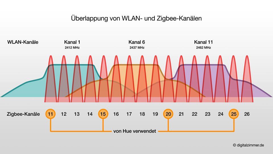

              Im Vorfeld schon einmal schauen:
              • was für 2.4 GHz Störquellen hast du (eigene, fremde)
              • Wo befinden sich deren Sender
              • Welche Kanäle sind belastet
              Dann Weisst du auf welchen Funkkanal du in der Zukunft setzen kannst. Wichtig: WLan Kanal != Zigbee Kanal.
              Ein vorheriges Umstellen des Zigbee-Kanals ist nicht ohne weiteres Möglich / Sinnvoll. Wenn dann kannst du nur durch Auswahl der WiFi Kanäle optimieren - sofern es deine Störquellen sind.
              A.

                      habe ich schon geschaut, im wlan netzwerk hat sich bei mir nichts geändert, da ich meinen wlan geräten den kanal vorgebe wlan Kanal 11,
                      im Zigbee habe ich auch Kanal 11 das sollte ja nach deinem Bild passen.
                      Des weiteren sind in der Umgebung (nachbarn) keine weiteren Störquellen dazugekommen.
                      Wie gesagt ohne irgendwelche Änderungen lief es jetzt fast 4 Jahre einbahnfrei bis auf die letzten 4 Tage.

                        • Asgothian
                          Asgothian Developer @haselchen last edited by
                          @haselchen sagte in Zigbee Netzwerk Problem:
                          @asgothian
                          Es ist möglich das der Conbee II auf seinem USB Stick die Baud-Einstellungen einfach ignoriert, und automatisch immer auf die korrekten Einstellungen schaltet. Wahrscheinlicher ist, das der Conbee II automatisch die serielle Schnittstelle mit der korrekten Baudrate nutzt sofern keine Baudrate angegeben ist. Wenn eine angegeben wird, dann wird diese auch genutzt.
                          A>
                          haselchen 1 Reply Last reply Reply Quote 1
