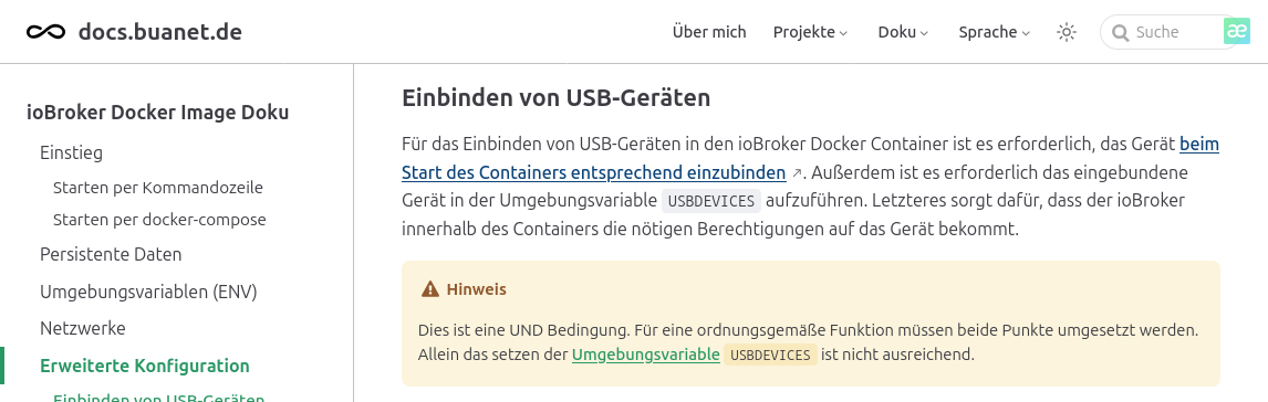

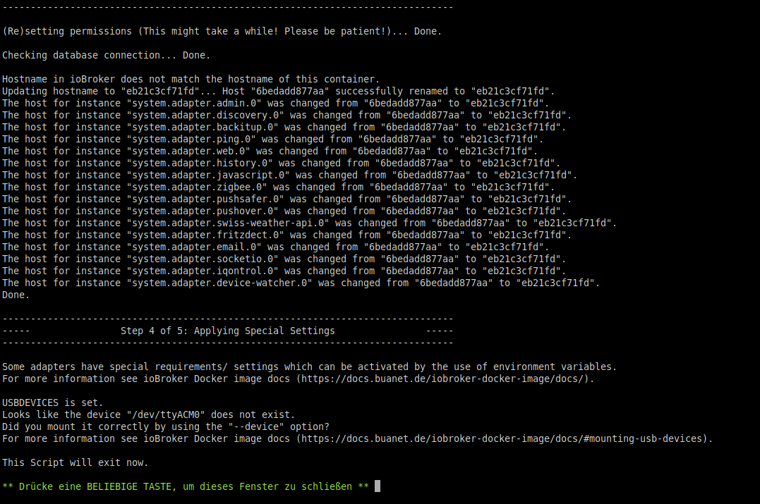

                          Danke Fred. Ich habe nun noch einmal /dev/ttyACM0 in USBDEVICES eingetragen. Es kommt wieder die Fehlermeldung 'Looks like the device "dev/ttyACM0" does not exist.
                          Jetzt müsste nur noch der zweite Punkt erledigt werden. Die Frage ist nur wie und wo.
                          Screenshot 2025-07-15 at 03-33-26 ioBroker Docker Image Doku docs.buanet.de.png

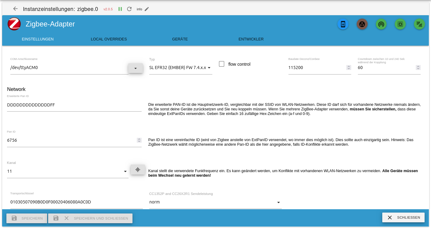

                          Ich habe ioBroker probehalber auf einem Raspberry Pi 4 installiert und die Skripte aus der Datensicherung aus Unraid Docker importiert. Nach dem Einfügen der Zigbeegeräte funktionierten die Skripte wieder einwandfrei. Ist bei vielen Zigbeegeräten zwar ein grosser Aufwand, aber wenigstens ist nicht alles verloren.
                          Der Zigbee-Adapter wird übrigens unter /dev/ttyACM0 auf Anhieb erkannt!
                          Asgothian 1 Reply Last reply Reply Quote 0
