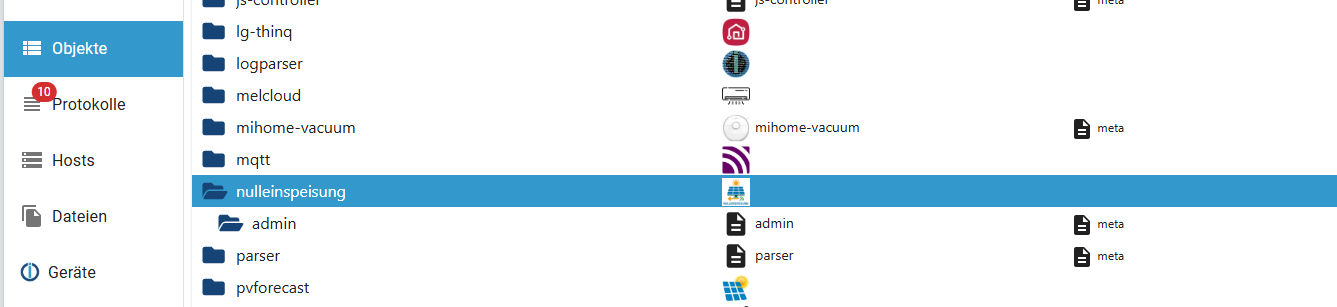

        Ein Zugriff auf die Datenpunkte unter den Objekten wäre noch schön Damit man evtl. auch per Script die Werte verändern kann. Außer admin ist da nichts

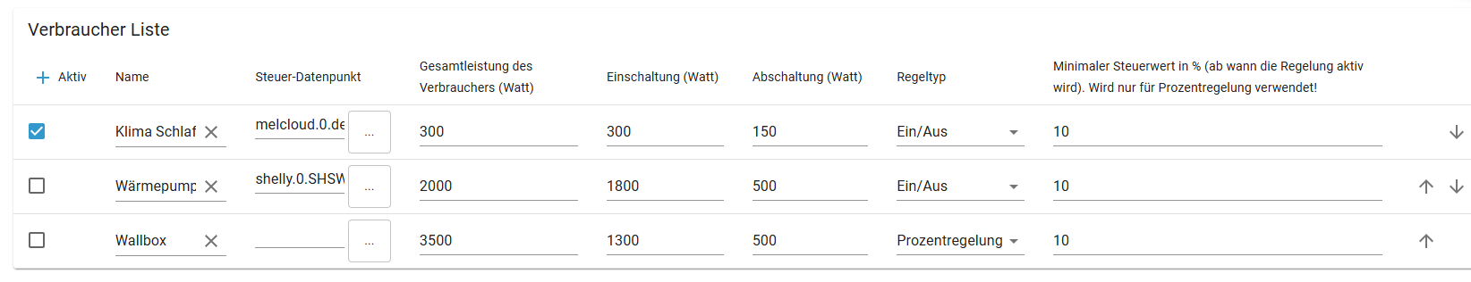

          Die Priotisierung solltest du über die Einstellungen hinbekommen. In dem du deine Verbraucher verschiebst. Normalerweise sollte es von oben nach unten abgearbeitet werden.

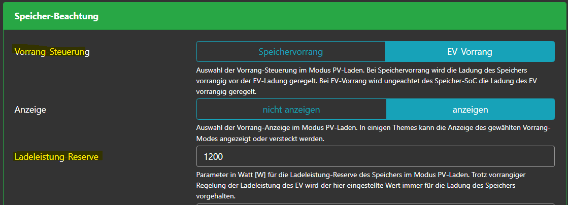

            @quorle Diese Priorisierung ist aber recht statisch. Bei openWB wird das z.B. so gelösct.
            Hier kann man (auch über einen Datenpunkt in den Objekten) umschalten und eine Reserve festlegen. Aber grundsätzlich erstmal vollkommen gut so.
            evcc löst das so:
            Wobei die openWB Lösung für deinen Adapter am sinnvollsten wäre.

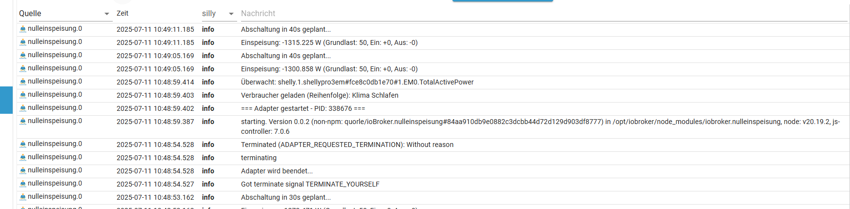

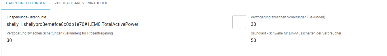

              Ich habe mal meine Klimaanlage eingerichtet. Hat aber nicht eingeschaltet.

                  Dein Shelly übermittelt einen Negativwert. Was ist hier gegeben? Negativ = Einspeisung und positiv = Netzbezug?
                  • L
                    lesiflo Most Active @quorle last edited by
                    @quorle Ja korrekt.
                    Q 1 Reply Last reply Reply Quote 0
                    • Q
                      quorle @lesiflo last edited by quorle
                      @lesiflo
                      Ok, dann kann das so nicht funktionieren. Mein Zähler (Energieversorger) ist genau umgekehrt. Dann muss ich hier noch etwas einbauen, damit man das auswählen kann.
                      Du könntest den Wert aber umdrehen per Script.
                      Oder du kannst eventuell den Wert deiner PV-Anlage nutzen, wenn diese im ioB integriert ist. Vielleicht ist es hier anders rum.

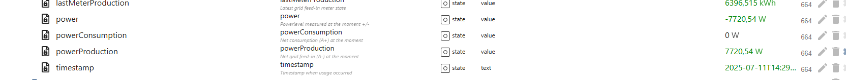

                            Beim Tibberadapter ist es so wie du beschrieben hast. Da gibt es aber auch 3 verschiedene Datenpunkte. Wenn man deinen ursprünglichen Gedanken als Nulleinspeisung sieht würde das so reichen. Besser ist aber du baust so wie von @flkontakt vorgeschlagen eine Auswahl ein.

                                    Es gibt eine neue Version.
                                    Hier kann man nun negativ oder positiv als Einspeisung auswählen.
                                    Zudem hat man nun alle Datenpunkte aus der Config, die man ändern kann. Diese werden aber nicht in der Konfiguration selbst übernommen!
