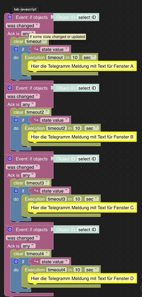

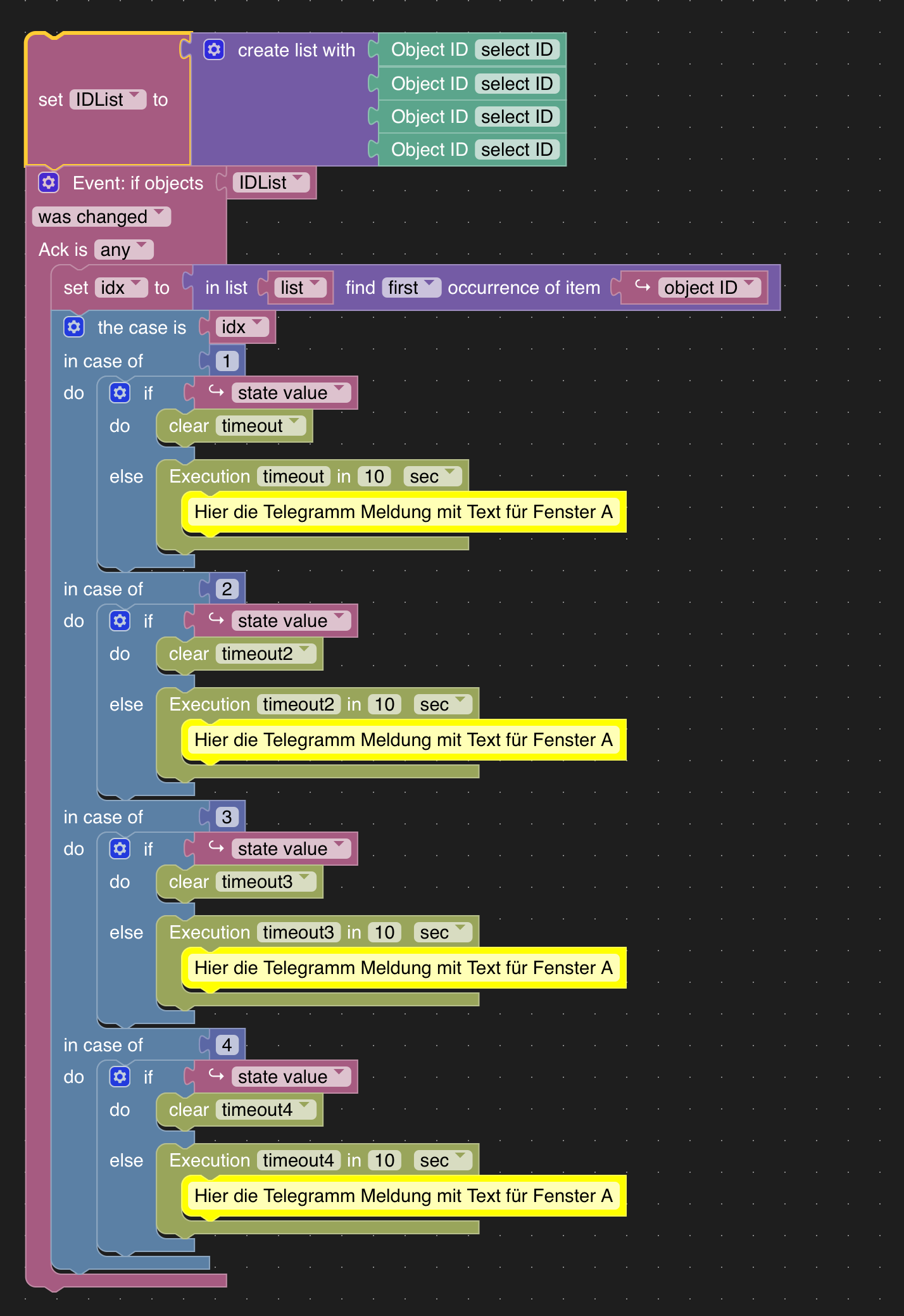

        Nebenbei ist dieses Skript mal so richtig schlecht. Es gibt 3 Varianten die sinnvoll sind für eine Änderung:
        V1:
        V2:
        V3:
        V1 und V2 machen genau das was dein Skript machen soll
        V3 liefert nur eine Meldung, 10 sekunden nachdem das erste Fenster geöffnet wurde. Dafür ist es am einfachsten zu erweitern. Einfach die beiden Listen am Anfang erweitern.

            V2 und V3 versteh ich noch nicht so ganz. Damit muss ich mich noch intensiver beschäftigen.

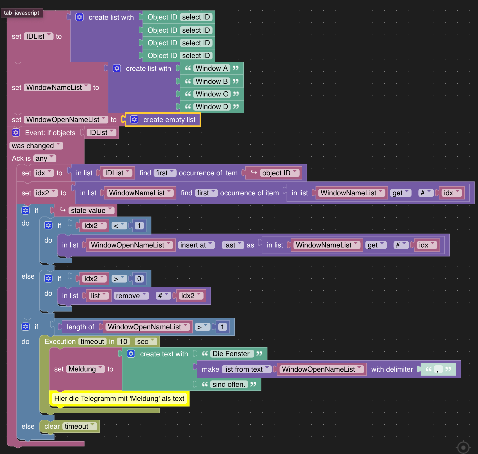

            • Asgothian
              Asgothian Developer @Doppellhelix last edited by Asgothian
              @doppellhelix
              Auffällig ist das innerhalb des devices kein Datenpunkt id existiert. Das ist Ursache für die Fehlermeldung. Du solltest also den datenpunkt zur Auslösung neu auswählen.
              Zum Thema Skript ist nicht gut:
              • du versuchst den Aufwand klein zu halten in dem du nur einen trigger definierst. Das ist erst einmal sinnvoll.
              • im Trigger musst du dann aber Aufwand betreiben um heraus zu bekommen welche Fenster offen sind. Und das machst du mit ‘duplizierten’ Bausteinen. (Nebenbei auch mit Fehlern). Das konterkariert die Idee mit einem trigger zu arbeiten.
              • copy-paste Fehler: Du startest timeout, timeout1, timeout2, timeout3, beendest aber immer ‘timeout’. Sprich selbst wenn die Fenster 2-4 schnell genug wieder geschlossen werden kommt die Meldung an telegram.
              An dieser Stelle setzt V1 an. Wenn Du sowieso mit dupliziertem Code arbeitest dann kannst Du auch gleich mit 4 eigenständigen, in sich fast identischen triggern arbeiten. Dann kannst du wenigstens auf den Aufwand verzichten den du machst um die Fenster einzeln abzufragen.
              Nebenbei gibt es noch einen systematischen Fehler: angenommen, das Fenster 1 wird 5 Sekunden nach dem Fenster 2 geöffnet und 3 Sekunden danach geschlossen.
              Dann passiert folgendes:
              • T=0: Fenster 1 wird geöffnet. Trigger wird aktiv. timeout wird gestartet.
              • T=5s: Fenster 2 wird geöffnet. trigger wird aktiv. timeout wird ein 2. Mal gestartet (weil Fenster 1 noch offen ist). Damit geht die Referenz auf den ersten Start verloren, timeout 2 wird gestartet
              • T=8s: Fenster 1 wird geschlossen. Trigger wird aktiv. timeout wird beendet (nur der als 2. Gestartete). timeout 2 wird gestartet (weil Fenster2 noch offen ist). Damit geht die Referenz auf den ersten Start von timeout 2 verloren.
              • T=10s : Meldung an Telegramm - Fenster 1 ist auf. (Erster Start von timeout)
              • T=15s ; Meldung an Telegramm - Fenster 2 ist auf (Erster Start von timeout)
              • T=18s : Meldung an Telegramm - Fenster 2 ist auf (Zweiter Start von timeout)
              Das dürfte nicht das sein was du willst. Natürlich lässt sich das auch in deinem Ansatz verhindern - erfordert aber zusätzlichen Aufwand, der sich letztendlich nicht rechnet.
              Wie umgeht V2 dieses Problem - es nutzt die Tatsache das im trigger das auslösende Objekt sowie der auslösende Wert verfügbar sind um im nachfolgenden Code den korrekten Pfad auszuwählen, so dass eine Meldung immer nur für das ‘aktive’ Fenster bearbeitet wird.
              A.
              Nachtrag: beim lesen meiner ersten Antwort ist mir aufgefallen das meine Aussage nicht fair war. Dein Skript ist nicht ‘besonders’ schlecht. Ich hab mich da nicht gut ausgedrückt - dafür entschuldige ich mich,
              • ja, das Skript hat Fehler
              • ja, das geht besser
              • nein, es ist nicht fair das einem Anfänger ‘vorzuwerfen’. Das wollte ich auch nicht.
