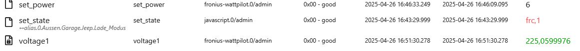

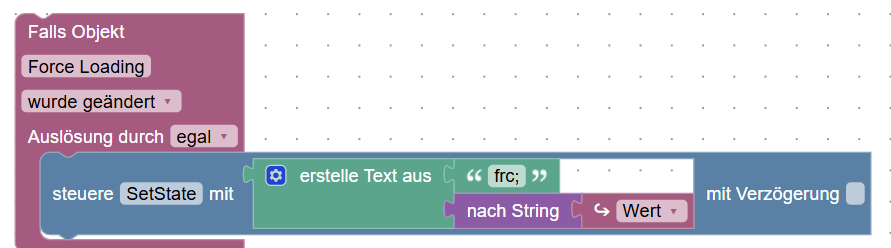

                                      topsurfer @mickemup last edited by topsurfer
                                      @mickemup Hi,
                                      danke dir, hab es mal eingebaut, und prinziell setze ich den DP auch entsprechend, aber der Wattpilot lädt immer weiter, auch wenn der Wert auf "1" steht.
                                      Oder ist das mit diesem Parameter gar nicht möglich?
                                      Letztlich will ich das Laden des E-Auto "nur" unter- bzw. abbrechen (wie das "Stop" in der Jeep-App).
                                      Auch das setzen des "Modes": Eco kommt nicht an, es wird auch ohne Sonne weitergeladen und in der App steht auch weiterhin "default" (und lädt somit aus der PV-Batterie)
                                      Die manuell gesetzten Werte von frc,1 und Eco sind und bleiben in iobroker auch in roter Schrift, ist das normal?
                                      (hatte jetzt noch die Idee, den Wattpilot-DP "Amp" auf 0 zu setzen (Ladestrom auf Null), aber das nimmt er auch nicht an 😞 )

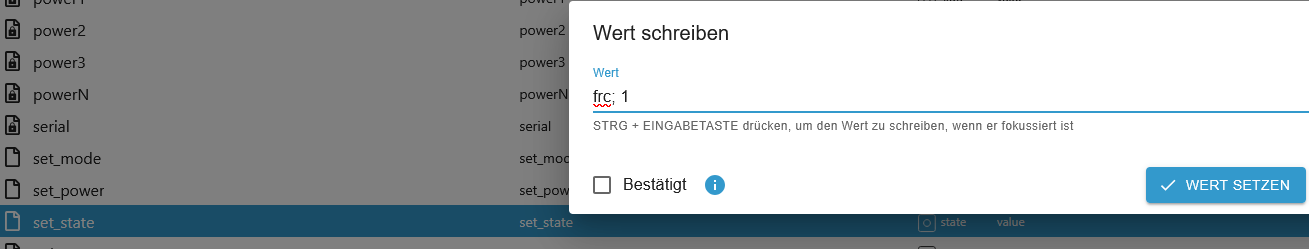

                                      • W
                                        Wildbill @topsurfer last edited by
                                        @topsurfer Du hast aber beim manuellen Setzen nicht zufällig den Haken unten bei Bestätigt gesetzt? Und falls Du es via Script machst, nimmst Du da den Steuere oder den Aktualisiere-Befehl? Steuere wäre der richtige. Beim Haken setzen bei Bestätigt oder im Script via Aktualisiere wird der Wert nur geändert, der Adapter führt dann aber nix aus, da die Ausführung ja quasi von Dir bereits bestätigt wurde.
                                        Gruss, Jürgen
                                        • T
                                          topsurfer @Wildbill last edited by
                                          @wildbill
                                          Nee, der Haken zur Bestätigung ist nicht gesetzt, und im Script nehme ich den Steuer-Befehl.
                                          Wobei ich ja aktuell noch die Werte direkt unter Objekte setze zum testen, was nicht funktioniert.
                                          Sollte also der bzw. die Werte auf "grün" springen nach paar Sekunden?
                                          Homoran mickemup 2 Replies Last reply Reply Quote 0
                                          • Homoran
                                            Homoran Global Moderator Administrators @topsurfer last edited by
                                            @topsurfer sagte in Wallbox Ladeleistung reduzieren bei hohem Netzbezug:
                                            nein, auf schwarz.
