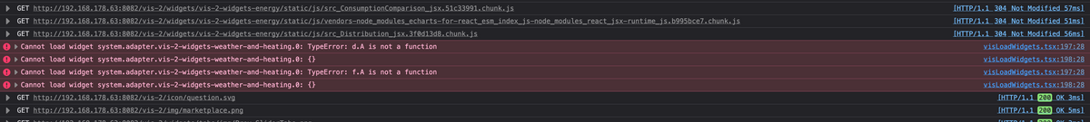

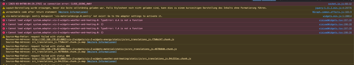

      @holgerwolf das macht die Sache komplizierter... Der Absturz ist nicht in meinem widget, sondern im Vis-2, während es mein widget lädt...
      Hast du evtl. weiter oben im log Fehler bei den "GET" - Meldungen, dass irgendeine Datei nicht gefunden wurde? Welche Version von der Vis-2 läuft bei dir?

      @rene_hm sagte in Vis-2 widgets für DasWetter und Heatingcontrol:
      Sorry, für die späte Antwort. Fastnacht Saison ;-)
      Fehler sind weiter oben keine nur ein paar Warnungen:
      VIS-2 ist 2.9.64

        @holgerwolf sagte in Vis-2 widgets für DasWetter und Heatingcontrol:
        VIS-2 ist 2.9.64
        Ich habe bei mir auch die 2.9.64 von vis-2 installiert und da habe ich den gleichen Fehler. Nach update auf 2.11.2 funktionieren die widgets wieder...

          @rene_hm Das wars. Danke :-)

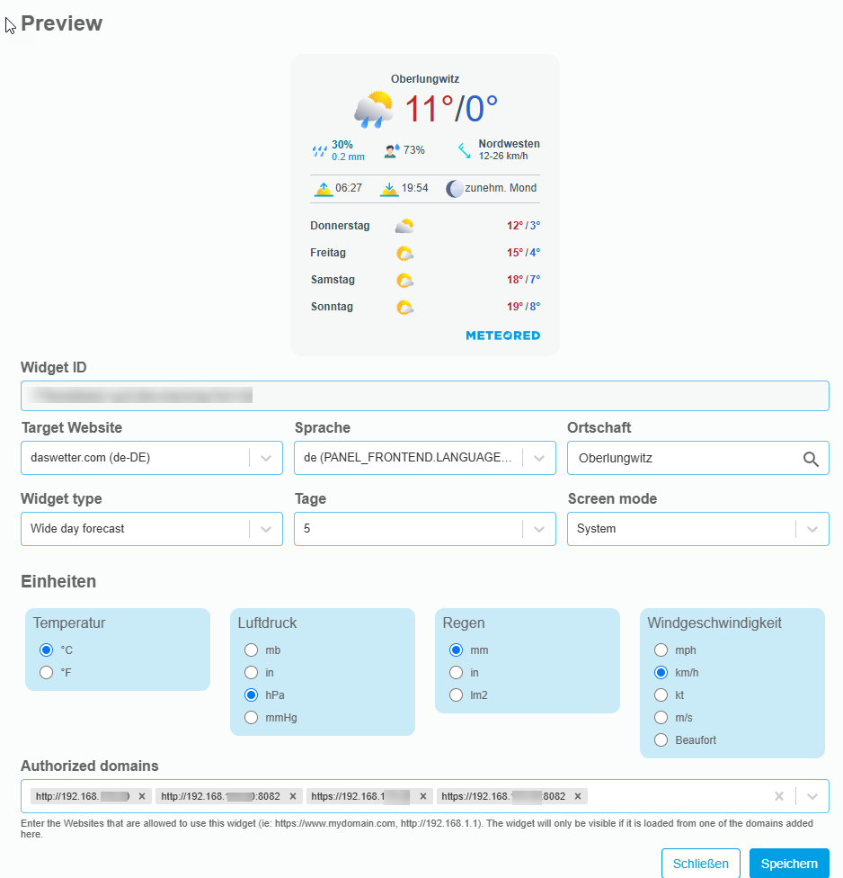

              Es gibt ein neues widget zum testen
              Meteored stellt Wetter-Widgets zum Einbinden in eigene Webseiten zur Verfügung. Das neue widget für Vis-2 bindet diese METEORED-widgets nun in die vis-2 ein.
              Für Nutzer, die bisher DasWetter verwendet haben oder verwenden wollten und nur die aktuelle Vorhersage angezeigt bekommen wollen, ist das eine gute Alternative.
              Was müsst ihr tun?
              • unter o.g. link konfiguriert ihr euch ein widget, evtl. müsst ihr euch vorher anmelden.
              • wichtig: ihr müsst eure URL dort hinterlege, auf dem ioBroker läuft. In meinem Fall musste ich https://192.168.xxx.xxx:8082 eintragen. Wichtig war der Port 8082. Außerdem kann die webseite nicht mit Änderungen umgehen. Im Zweifel das widget nochmal löschen und neu beginnen.
              • im neuen widget müsst ihr dann nur die ID eintragen, die euch auf der METEORED Seite angezeigt wird

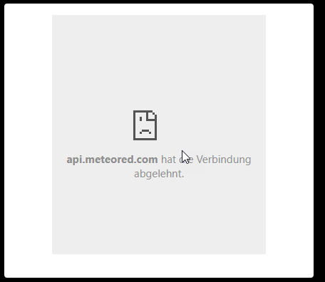

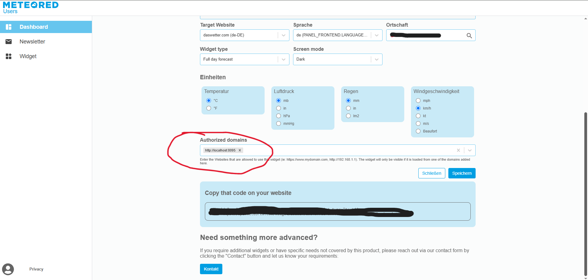

              @rene_hm Hallo! Ich habe noch einen Fehler bei der Einrichtung des Meteored Widgets. Ich bekomme keine Daten angezeigt.
              Die IP ist die des Raspy, auf dem der ioBroker läuft, richtig? Wo ist denn mein Denkfehler?

                @martin_olw
                Was hast du da genau eingetragen?

                  @sigi234 Die IP-Adresse, die der Raspi von der FritzBox bekommt.

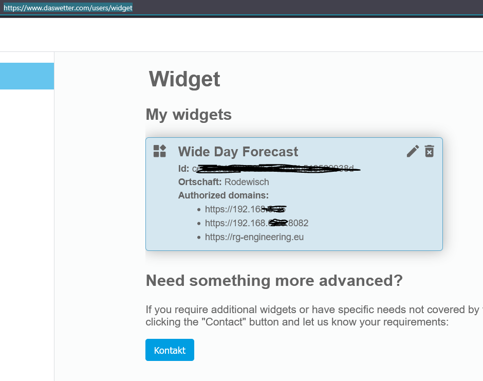

                    @martin_olw Das dauert manchmal etwas, bis die Einstellungen der whitelist vom DasWetter-Server übernommen werden.
                    wie hier geschrieben:
                    https://forum.iobroker.net/topic/77220/vis-2-widgets-für-daswetter-und-heatingcontrol/39
                    ist der Port wichtig Das ist der Port, auf dem die Vis erreichbar ist

                      @rene_hm Ich habe das Widget gestern noch einmal neu erstellt. Leider bekomme ich immer noch nichts angezeigt.
                      Es muss auch nur die IP-Adresse meines Raspi eingetragen werden, auf dem der ioBroker läuft, ergänzt um den Port, richtig? Nicht auch die IP das Tablets, das zur Anzeige der Visualisierung genutzt wird?

                        @martin_olw
                        Dort wo du deine vis erstellst.
                        Zeig doch mal die Adresse in Vis und was du eingetragen hast.
                        Siehe meine 2 Screenshots.

                          @sigi234 Jetzt läuft es. Ich habe zusätzlich zur IP des Raspi noch alle IP Adressen der Geräte eingetragen, auf der die Visualisierung läuft. Dann hat es eine Weile gedauert und jetzt läuft es.

                            @martin_olw sagte in Vis-2 widgets für DasWetter und Heatingcontrol:
                            ah.. das ist es hier auch gewesen! Mann.. da muss man erstmal drauf kommen... Danke!

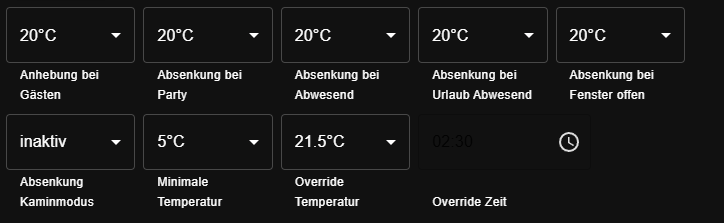

                                Noch eine kleine Ergänzung, da ich gerade durch Zufall drüber gestolpert bin. Die Auswahlfelder für die Uhrzeit sind nur schwarz, wenn Temperatur mit SelectBox aktiv ist. Ansonsten sind die Farben der Texte Einstellbar.
