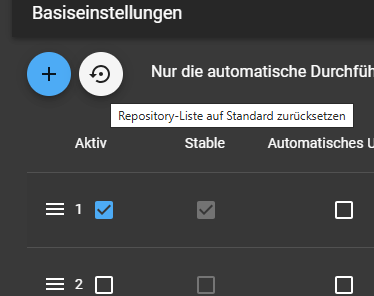

                                      ich habe ein merkwürdiges Verhalten seit 5 Tagen, er zeigt immer an, das mein Repo "_____" heißt:
                                      Ein iob repo list zeigt:
                                      Active repo(s): __, stable
                                      Upgrade policy: none
                                      Ändere ich es auf das "beta" repo, ist die Ausgabe gleich, nur steht dann in der letzten Zeile:
                                      Active repo(s): __, beta
                                      Gibt es eine Art config File, wo ich den Fehler evtl. sehen und beseitigen kann?
                                      • R
                                        Ralf 2 @topsurfer last edited by
                                        @topsurfer
                                        Hattest du mal ein anderes Repo hinzugefügt?
                                        Ich würde mal die Repolist auf Standard zurücksetzen, vielleicht klappt das ja:
                                        • T
                                          topsurfer @Ralf 2 last edited by
                                          @ralf-2
                                          Danke, "zurück setzen auf standard" hat geholfen.
                                          Ich hatte mal auf "beta" umgestellt und dann auch wieder zurück gestellt, und jetzt viel mir diese Meldung erstmalig auf.
