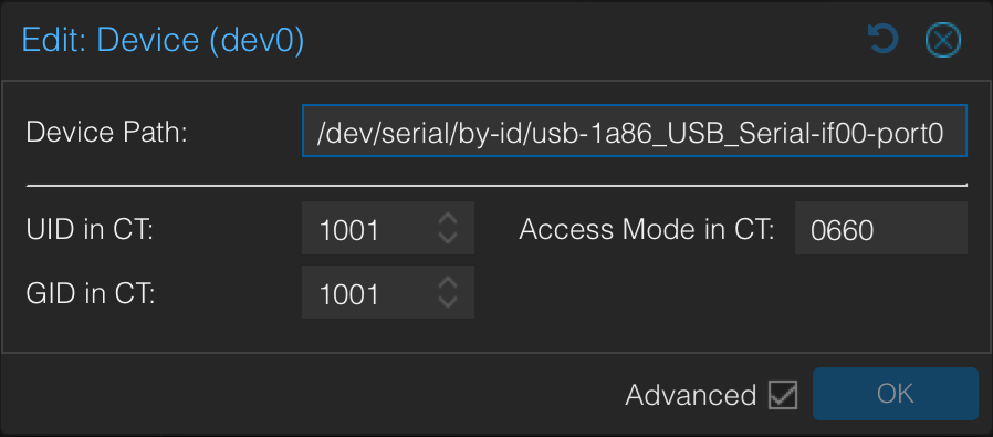

                                    Mit einer aktuellen Proxmox-Version (ab v8.2?) geht es doch mit devive-passtrough wesentlich einfacher.
                                    crunchip 1 Reply Last reply Reply Quote 1

                                      crunchip Forum Testing Most Active @mrjeschke last edited by
                                      @mrjeschke Zur Zeit der Anleitung 2022/23 gab es das noch nicht.
                                      Ich habe aktuell auch keine Proxmox Installation mehr laufen, von daher nicht mehr auf dem aktuellen Stand.
