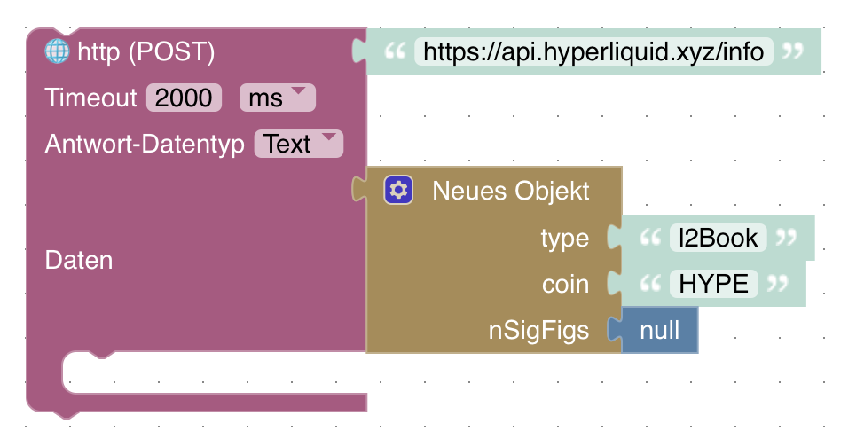

                                    • haus-automatisierung
                                      haus-automatisierung Developer Most Active @___manalishi last edited by
                                      @___manalishi So
                                        <block type="http_post" id="h.y5{C*bhFy=yQV_Pv0T" x="-12" y="538">
                                          <field name="TIMEOUT">2000</field>
                                          <field name="UNIT">ms</field>
                                          <field name="TYPE">text</field>
                                          <value name="URL">
                                            <shadow type="text" id="m._t{1.V%Ny2;c##a+E`">
                                              <field name="TEXT">https://api.hyperliquid.xyz/info</field>
                                            </shadow>
                                          </value>
                                          <value name="DATA">
                                            <shadow type="logic_null" id="w#KN7E(cgLqtv$p%vQ5w"></shadow>
                                            <block type="object_new" id="-1/tA-0o662.})tlL#(o">
                                              <mutation xmlns="http://www.w3.org/1999/xhtml">
                                                <attribute id="ATTR_0" name="type"></attribute>
                                                <attribute id="ATTR_1" name="coin"></attribute>
                                                <attribute id="ATTR_2" name="nSigFigs"></attribute>
                                              </mutation>
                                              <value name="ATTR_0">
                                                <shadow type="text" id="S`sLv6WuP[I6+ZS.FUj]">
                                                  <field name="TEXT">l2Book</field>
                                                </shadow>
                                              </value>
                                              <value name="ATTR_1">
                                                <shadow type="text" id="6X|Z64Tk/H0t[!;*7M^L">
                                                  <field name="TEXT">HYPE</field>
                                                </shadow>
                                              </value>
                                              <value name="ATTR_2">
                                                <shadow type="text" id="+$XYUOgio@C|u._BhUsO">
                                                  <field name="TEXT"></field>
                                                </shadow>
                                                <block type="logic_null" id="TbbBjZn3=YJ({@{}P*cn"></block>
                                              </value>
                                            </block>
                                          </value>
                                        </block>
                                      </xml>
                                      ___manalishi 1 Reply Last reply Reply Quote 1

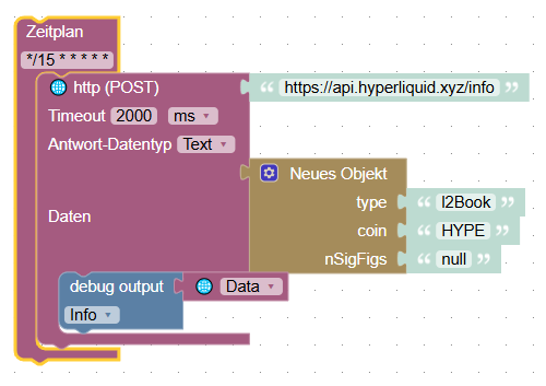

                                          • ___manalishi
                                            ___manalishi @haus-automatisierung last edited by
                                            @haus-automatisierung Grundsätzlich sind deine Erklärungen sehr präzise und und verständlich. Die Videos ebenso. Bei mir mangelt es in diesem Fall an Grundwissen im Umgang mit javascript. In einem meiner Test Blockly hatte ich es wie hier zu sehen versucht
                                            Im Log kam die Meldung Failed to deserialize the JSON body into the target type
                                            Wie unterscheidet sich der "null" Logikbaustein von dem "null" Textbaustein in meinem Fall?
                                            haus-automatisierung 1 Reply Last reply Reply Quote 0
