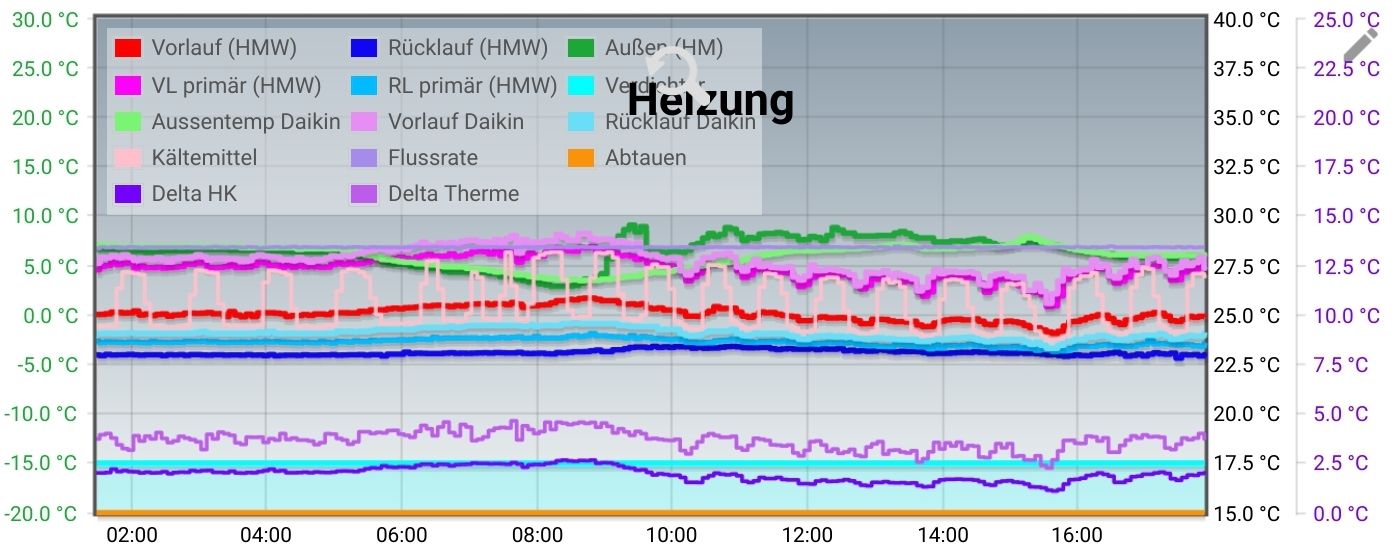

          auch meine Daikin Geräte zeigen alle ca. 1.5-2K "zu hohe" Werte an.
          Ich habe auch im Vorfeld verschiedene Sensoren und Baumarktthermometer mit einem kalibrierten Laborthermometer verglichen.
          Homematic und sogar die Billigthermometer lagen weitestgehend gleich. Die nehme ich jetzt als Referenz.

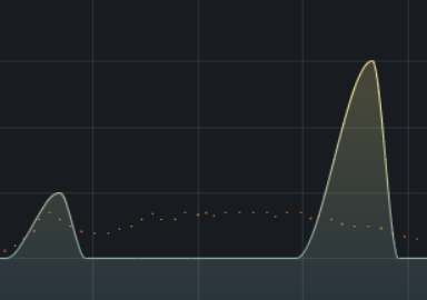

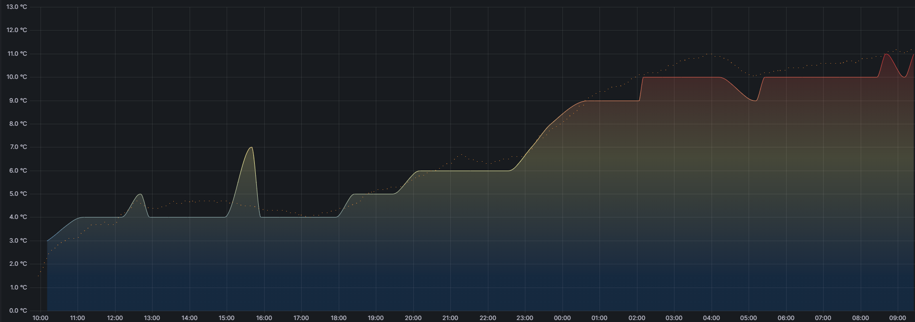

            Kommt auch etwas auf die Messpunkte an:
            Im Graphen der Vergleich zwischen der Wärmepumpe (auch Daikin) und einem Homatic IP Wettersensor (5m über der Erde und keine Einflüsse durch Temperatur-Verzerrungen).
            Der Homatic IP (gepunktete Linie in Orange) misst dabei eigentlich die bessere Temperatur.
            Auch bei einem Temperatur-Fühler auf dem Dach (sitzt meistens an einem Schornstein, sollte man sich Gedanken machen, ob die Wärmeabstrahlung aus dem inneren des Hauses nicht zu Verzerrungen der Messergebnisse führt.
            Bei mir sind also die Temperaturwerte der Daikin in der Regel unter der eigentlichen Temperatur und der Daikin Sensor hat dann ab und zu etwas "unrealistische" Ausreißer im Messergebnis.

              vollkommen richtig.
              Den Außensensor hab ich mal außen vor gelassen, da die Temperaturen dort wirklich standortabhängig sind (grüne Linien)
              Hab aber rund ums Haus mehrere verteilt. Bei gleichen Verhältnissen ist die Abweichung aber auch draußen zu beobachten
              @armilar sagte in Frage zu Genauigkeit von Temperatursensoren:
              sag ich ja.
