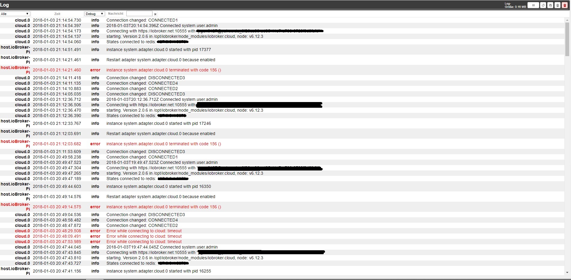

                      • A Offline
                        A Offline
                        assz
                        <u><size size="150">Kann das nur bestätigen…</size></u>
                        host.iobroker-as 2018-01-04 14:02:42.496 error instance system.adapter.cloud.0 terminated with code 156 ()
                        cloud.0 2018-01-04 14:02:32.449 error Ping timeout

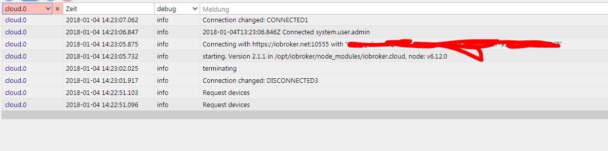

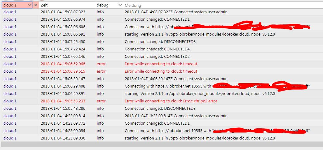

                        • DutchmanD Offline
                          DutchmanD Offline
                          Dutchman
                          ich kan das problem mit .net bestaetigen siehe screenshots.
                          Cloud.0 => Pro
                          Cloud.1 => .Net
                          .Net ist in 40 minuten 2 mal abgeschmiert, pro blieb dagegen stabiel…
                          .NET:
                          .Pro:
