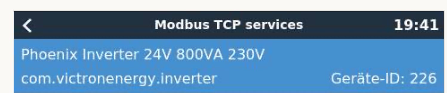

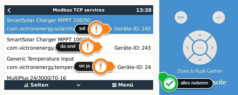

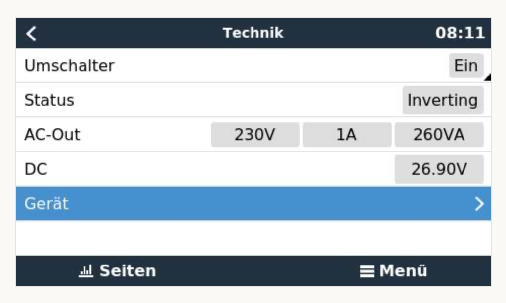

        3. Ermittlung der Victron Geräte ID´s:
        Jedes Angeschlossene Victron Gerät (WR, LR, BMV usw.) bekommt beim Anschluss an die venus, cerbo eine eindeutige Geräte ID zugewiesen, diese wird benötigt um anschließend die Register mit den gewünschten Ausgabedatenpunkten (Watt, A, kwh usw) zu befüllen!

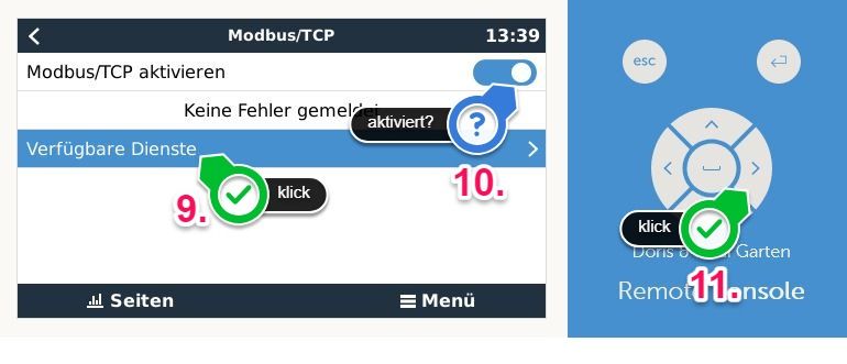

        Dazu verbinden man sich auf die Remote-Konsole der venus, cerbo:
        Unter Einstellungen --> Dienste --> Modbus TCP "Aktivieren" --> Verfügbare Dienste: Sind alle Geräte Id´s der Angeschlossenen Geräte aufgelistet!

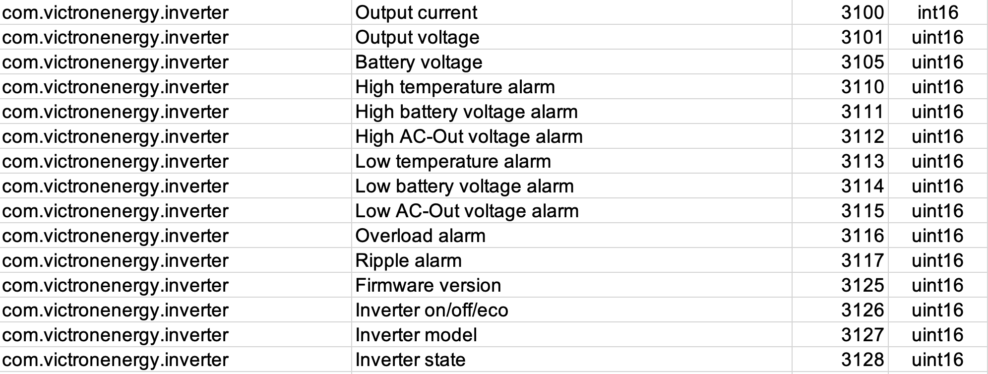

        4. Einrichtung der Datenpunkte:
        Der wohl aufwendigste Teil ist das befühlen der Register, es gibt 337 mögliche Datenpunkte! Im Eingangsregister stehen meist nur Datenpunkte für die venus oder cerbo, alle anderen Datenpunkte für Laderegler, Wechselrichter, Generatoren (Stromaggregate) usw. befinden sich unter dem Reiter "holdingregister" !
        Dazu gibt es diese Orginaldatei von Victron zum runterrladen, wo alle 337 Datenpunkte aufgelistet sind : ccgx-modbus-tcp-register-list-2.31.ods
        Nun kommen die zuvor ermittelten Geräte ID´s zum Einsatz.
        Diese werden in die jeweiligen Register eingetragen, welche man benötigt muss jeder für sich selbst entscheiden, die Auswahl ist ja recht üppig!
        Hier als Beispiel mein Eingangsregister, zu sehen sind folgende Datepunkte:
        Im Holdingregister habe ich folgende Einträge:
        d140bc8d-cccf-4813-a624-0a7da3086d70-grafik.png b92cbaf7-bc1c-4533-9c49-242c6d39661c-grafik.png

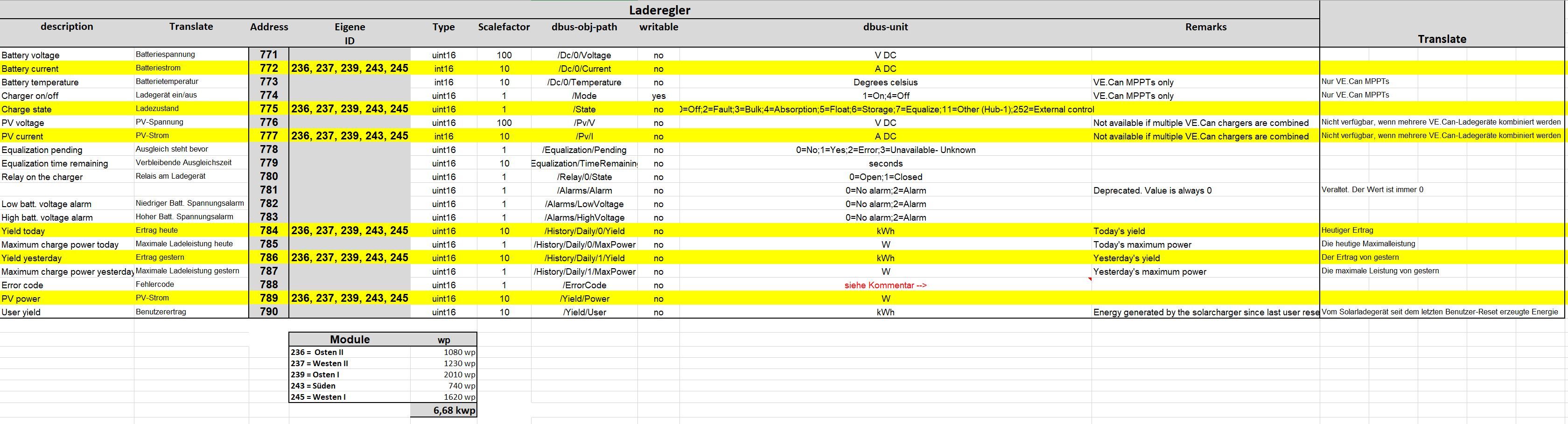

        6. Ich habe mir die Mühe gemacht und habe diese Victron Liste, der DP´s etwas übersichtlicher aufbereitet:
        ps: die gelb merkierten DP´s sind meine, dich ich in Verwendung habe!
        pps: für alle jene, Victron_Modbus_List_ioBroker.xlsx hier eine Excelliste "ohne meinen Markierungen" zum selbst verwalten seiner Datenpunkte , die in eure Modbus Instanz Einzug finden werden.

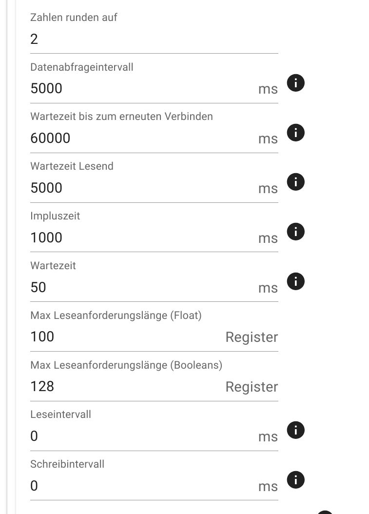

            O.K. habe die Holdingregister zunächst alle wieder gelöscht.
            Im ersten Schritt möchte ich erst mal nur Werte vom Cerbo bekommen.
            battery hat ID:225, vebus hat ID:227, system ID:100
            Ooops - vebus hat 227 - muss ich korrigieren. erledigt -> unverändert
            Im modbus Objektbaum erscheinen die Werte nicht. Meine Erwartung ist das zumindest die Namen unter discreteInputs erscheinen. Da ist nix. Hat jemand eine Idee was mir noch fehlt?
            Hier die allgemeinen Verbindungsparameter.
            In der Instanz des modbus sind nur die Reiter Allgemeines und DiscreteInputs gefüllt. Alle anderen sind "leer".

              #51
              @geka44 sagte in Anleitung: Modbus Einrichtung für Victron PV Anlagen !:
              korrekt!
              sicher?
              warum denn da?
              was hast du konfiguriert?
              laut Screenshot die Eingangsregister. da musst du suchen

                                Zu dem Thema hätte ich auch eine Frage.
                                Und zwar lese ich bei meinem MPPT RS 450/200 den Ertrag über "User Yield" Adresse 790 aus.
                                Der Wert ist allerdings nur ein unsigned integer 16Bit und hat bei 6553,5kWh sich wieder auf 0 gesetzt, was ich nicht auf dem Schirm hatte.
                                Den Wert benutzt ich für weiter Berechnungen und so hat es mit doch einiges verhagelt, insbesondere Sourceanalytix Werte.
                                Gibt es noch einen übergeordneten Wert der das hochzählt oder muss man sich selbst ein Programm schreiben was das tut?

                                  Moin!

                                  @hg6806 sagte in Anleitung: Modbus Einrichtung für Victron PV Anlagen !:
                                  mein 450/100 ist noch nicht in Betrieb, aber auch beim MPII sind die Energiewerte flüchtig und werden bei Neustart zurückgesetzt.
                                  Hab deswegen von Beginn an alles relevante über Leistungsdaten per Sourceanalytix selber in Energiewerte umwandeln lassen.
                                  (gibt es bei den MPPT nicht einen "Ertrag seit Beginn" Datenpunkt? Der ist nicht flüchtig)

                                    #62
                                    Ok, danke für die Info.
                                    Ist wahrscheinlich HW-mäßig um den Flash zu schützen.
                                    Dann muss ich mir wohl selbst ein Blockly basteln.
