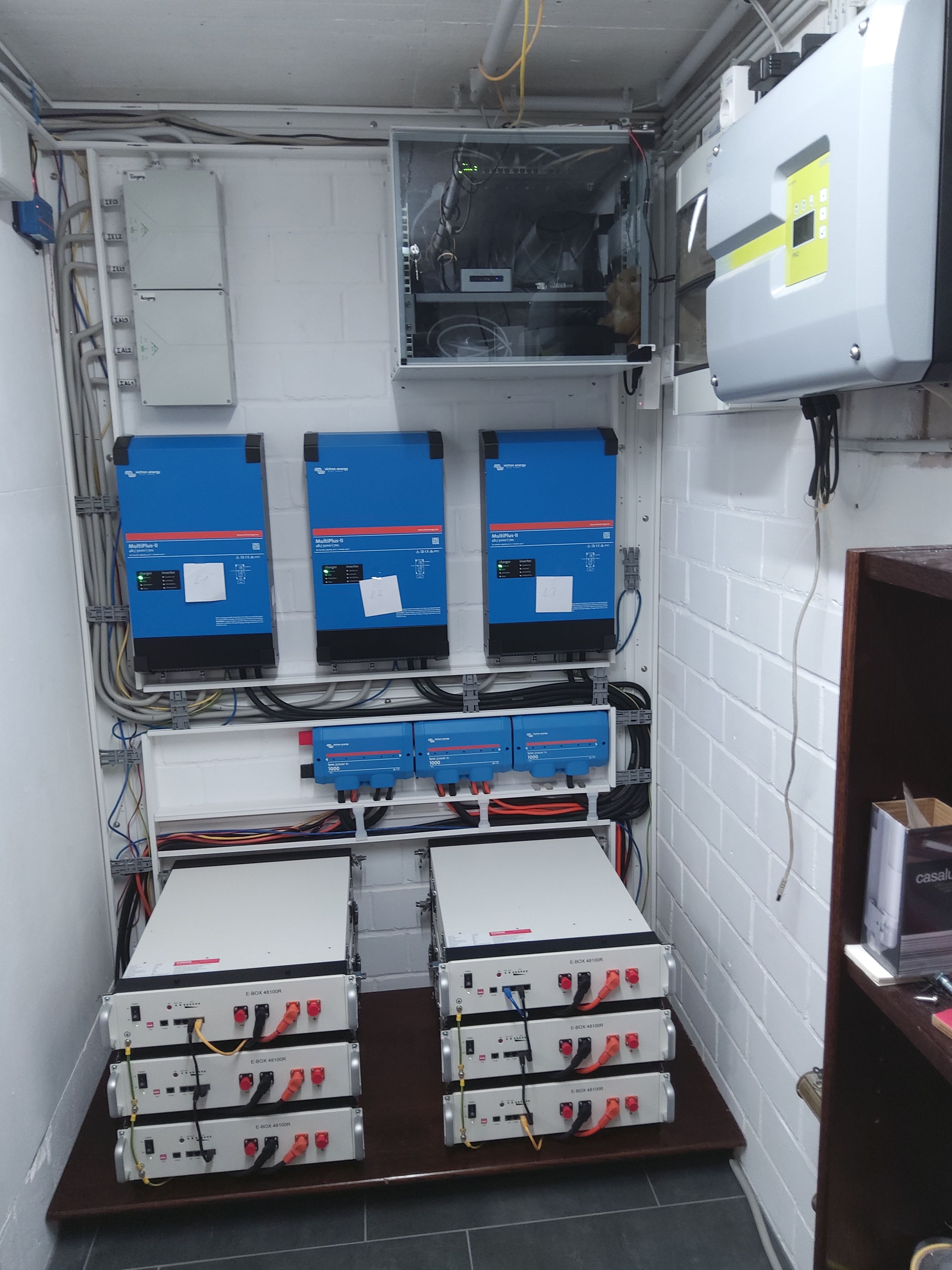

                          • Homoran
                            Homoran Global Moderator Administrators @Wal last edited by
                            @wal sagte in DMP8624 -> iobroker:
                            @homoran ,
                            Ja fast, mit dem Teil kann man eine Nulleinspeisung mit einem Balkonkraftwerk hinbekommen.
                            damit ^^ auch.
                            da hab ich 55.9V, mit denen ich was machen könnte.
                            Angeber.
                            nur ein ganz klein wenig 😂
