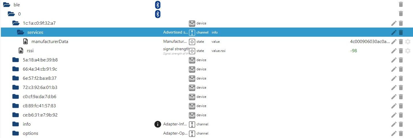

                Hallo in die Runde, vielleicht kann mir jemand helfen.
                Habe auf dem Raspi 4 erfolgreich Bluetooth aktiviert und im iobroker ebenfalls den BLE-Adapter erfolgreich zum Laufen gebracht. Leider wird mein XIAOMI Helligkeitssensor nicht vom Adapter erkannt.
                Habe im Adapter das xiaomi - Plugin aktiviert.
                Beim Starten des Adapter erscheint folgendes im Log:
                ble.0
                2023-08-09 07:32:40.655	info	starting scan for services ["fe95"]
                ble.0
                2023-08-09 07:32:40.083	info	starting scanner process...
                ble.0
                2023-08-09 07:32:40.053	info	monitored services: fe95
                ble.0
                2023-08-09 07:32:40.052	info	enabled plugins: Xiaomi, _default
                ble.0
                2023-08-09 07:32:40.050	info	loaded plugins: Xiaomi, mi-flora, ruuvi-tag, _default
                ble.0
                2023-08-09 07:32:39.979	info	starting. Version 0.13.4 in /opt/iobroker/node_modules/iobroker.ble, node: v18.16.1, js-controller: 4.0.24
                host.Raspberry-PI4
                2023-08-09 07:32:37.294	info	instance system.adapter.ble.0 started with pid 3879
                Hier noch die Daten im Objektknoten des BLE-Adapters:
                Habe auch schon das Objekt: allowNewDevices auf true gesetzt und dann den Pairing-Modus auf dem Helligkeitssensor aktiviert. Hat bisher leider alles nichts gebracht.
                Ich gehen davon aus, dass ich für die Anbindung des Sensors an IOBroker keinen Zigbee-Hub benötige.
                Gruss Stefan
                S 1 Antwort Letzte Antwort

                  @stefanh-0
                  bin jetzt etwas weiter gekommen.
                  Nachdem ich den Haken mal bei:
                  gesetzt habe, hat er schon mal Devices gefunden, das ist sehr schön und sagt mir, dass mein Bluetooth auf dem Rasp und der BLE-Adapter in IOBroker funktionieren.
                  Es können jedoch von den Devices keine Daten ausgelesen werden.
                  Das kann aber normal sein, da der XIAOMI Lichtsensor möglicher vom Plugin noch garnicht unterstützt wird und die restlichen gefundenen Bluetooth-Devices ohne geeignete Plugins sowieso nicht ausgelesen werden können.

                    crunchipC Offline
                    crunchipC Offline
                    crunchip
                    @stefanh-0 sagte in BLE Adapter lässt sich nicht installieren. gelöst(Nodev18):
                    XIAOMI Lichtsensor
                    bluetooth? wohl eher zigbee
