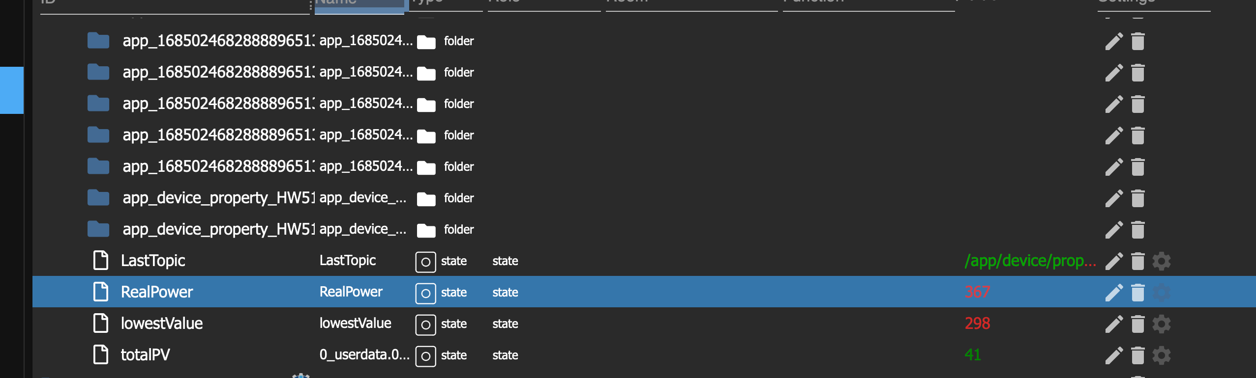

      Kannst du vielleicht weiterhelfen? In der App werden wolle 800 Watt angezeigt. Im ioBroker unter totalPV nur 751 Watt. Wie kann das sein?
      • D
        Dreffi @Nils_1985 last edited by Dreffi
        @nils_1985
        totalPV ist die Summe der einzelnen MPPTs. Die Werte werden nicht immer alle gleichzeitig aktualisiert.
        Wo stehen denn bei dir 800 W?
        Nils_1985 1 Reply Last reply Reply Quote 0
        • Nils_1985
          Nils_1985 @Dreffi last edited by
          @dreffi in der EcoFlow App.
          Pv1 und Pv2 werden korrekt angezeigt, aber halt die Summe aus beiden Werten stimmt nicht.
