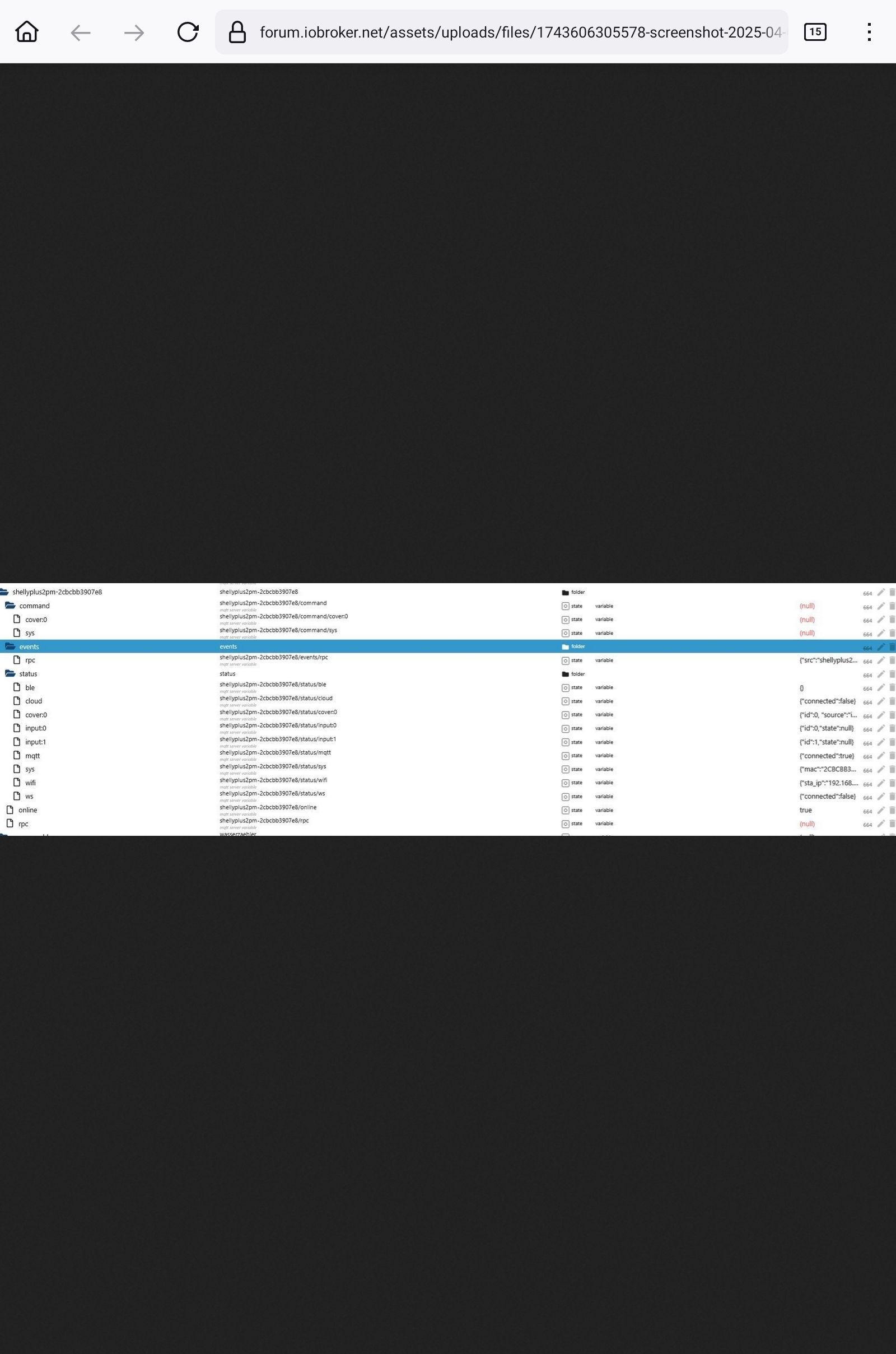

                  Habe jetzt ebenfalls den Shelly Plus 2PM eingebaut, aber im gegensatz zum 2.5 erhalte ich nur folgende Datenpunkte:
                  Damit kann ich aber in der Vis nichts anfangen.
                  Wie habt Ihr das gelöst?
                  haselchen Samson71 2 Replies Last reply Reply Quote 0

                        @hm_krause sagte in Shelly Plus 2PM und der Rolladen.:
                        Warum kannst Du mit Cover (Behanghöhe) nichts anfangen?
                        H 1 Reply Last reply Reply Quote 0
                            ...weil ich nicht weiß wie ich aus diesem Datenpunkt (String) den Wert auslesen soll.
                            Homoran haselchen 2 Replies Last reply Reply Quote 0
                            • Homoran
                              Homoran Global Moderator Administrators @hm_krause last edited by
                              was steht denn da für ein Wert drin?
                              so eie ich das hier entziffern muss
                              könnte das eher ein json als ein String sein.

                                      @hm_krause das ist nicht der Wert!
                                      und natürlich ist ein JSON theoretisch ein String!
                                      und bitte keine Microfilme von Text!
                                      Dafür sind code-tags da.

                                        @hm_krause
                                        Es waren nicht die Objektdaten gemeint, sondern das was im String selbst drin steht, wovon Du nach eigenem Bekunden einen Wert extrahieren möchtest.
                                        haselchen H 2 Replies Last reply Reply Quote 0
