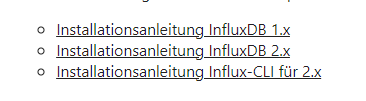

                              OK hat geklappt
                              Obwohl es manchmal von cli und manchmal von client die Rede ist.
                              Hier geht es um cli:
                              und der Link geht auf CLI
                              Ich denke fast der Client muß raus der CLI rein ?

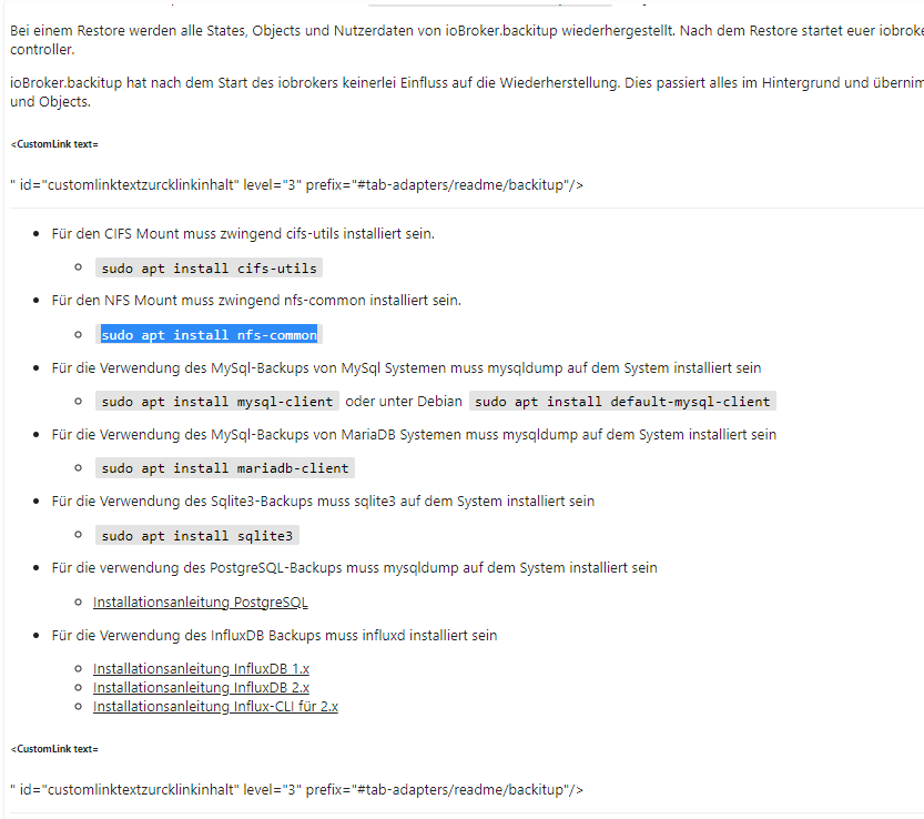

                                Nein, beide Pakete stellen die benötigten Programme bereit. Das Paket influxdb2-client gibt es glaube ich auch noch nicht so lange.
                                Von den Versionsnummern her bilden aber influxdb2 und influxdb2-client das bessere Pärchen, würde ich mal behaupten.

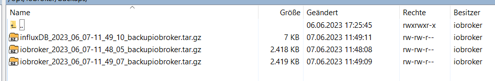

                                  OK sieht erstmal gut aus. Adapter influx und backup für influx - läuft.
                                  Nach dem Mittag grafana.

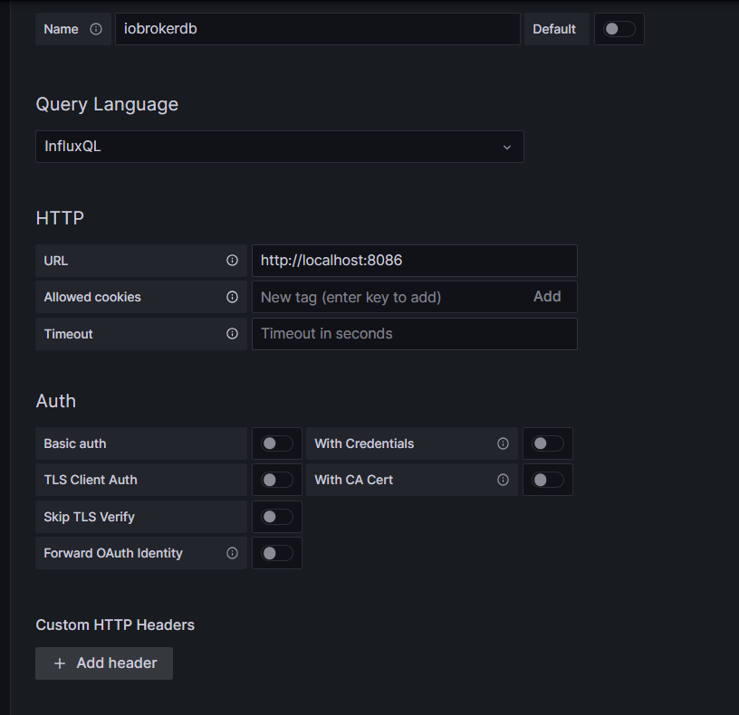

                                    So moin,
                                    bin noch nicht viel weiter 🙄

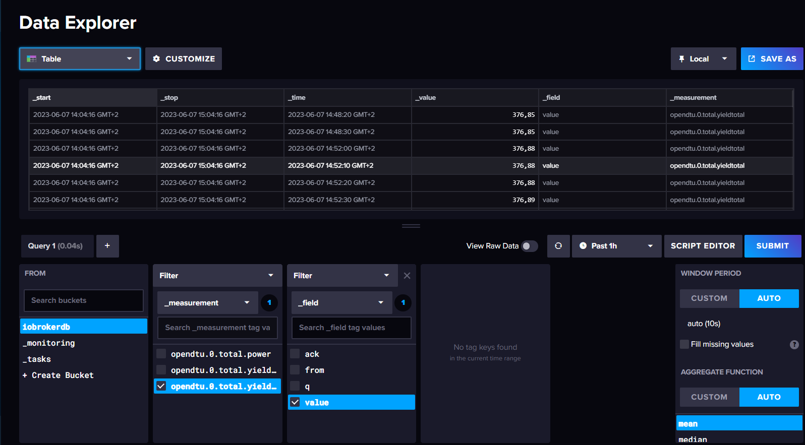

                                    Die Daten landen in der DB und werden auch gesichert:
                                    Habe zwei Probleme ich kann wohl kein Backup von Grafana machen, weil die Verbindung von Influxdb zu Grafana nicht klappt ... denke ich:
                                    1. Was soll ich hier einstellen?:
                                      Ich habe alles mögliche versucht mit Passwort Token usw ...
                                    2. Und hier die Daten für das Backup?.
                                    Die Datenbank für iobroker heißt iobrokerdb

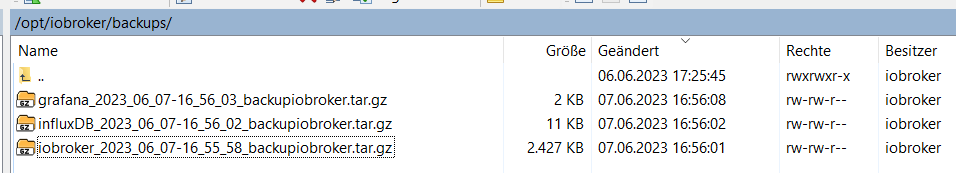

                                        • FriedhofsblondF Friedhofsblond
                                          @crunchip
                                          kommt das und wird keine backupdatei angelegt
                                          Started iobroker ...
                                          [DEBUG] [iobroker] - host.debian 2212 states saved
                                          [DEBUG] [iobroker] - host.debian 3010 objects saved
                                          [DEBUG] [iobroker] - Backup created: /opt/iobroker/backups/iobroker_2023_06_07-15_35_01_backupiobroker.tar.gz
                                          [DEBUG] [iobroker] - done
                                          [DEBUG] [grafana] - Start Grafana Backup ...
                                          [DEBUG] [grafana] - Created grafana_tmp directory: "/opt/iobroker/backups/grafana_tmp"
                                          [DEBUG] [grafana] - Created dashboard directory
                                          [DEBUG] [grafana] - Created dashboards_manually_restore directory
                                          [DEBUG] [grafana] - Created datasource directory
                                          [DEBUG] [grafana] - start Grafana request ...
                                          [DEBUG] [grafana] - Grafana is available ... Status: 200
                                          [DEBUG] [grafana] - start Grafana backup compress ...
                                          [DEBUG] [grafana] - Try deleting the Grafana tmp directory: "/opt/iobroker/backups/grafana_tmp"
                                          [DEBUG] [grafana] - Grafana tmp directory "/opt/iobroker/backups/grafana_tmp" successfully deleted
                                          [ERROR] [grafana] - cannot found Grafana Backup files
                                          [DEBUG] [grafana] - done
                                          [DEBUG] [clean] - No older backup files are deleted, because this backup was started manually
                                          [DEBUG] [clean] - done
                                          [DEBUG] [historyHTML] - new history html values created
                                          [DEBUG] [historyHTML] - done
                                          [DEBUG] [historyJSON] - new history json values created
                                          [DEBUG] [historyJSON] - done
                                          [EXIT] 0
                                          #44
                                          @friedhofsblond sagte in BackItUp - InfluxDB2 - Grafana:
                                          kommt das
                                          wo?
                                          keine Timestamps bei den Meldungen?
