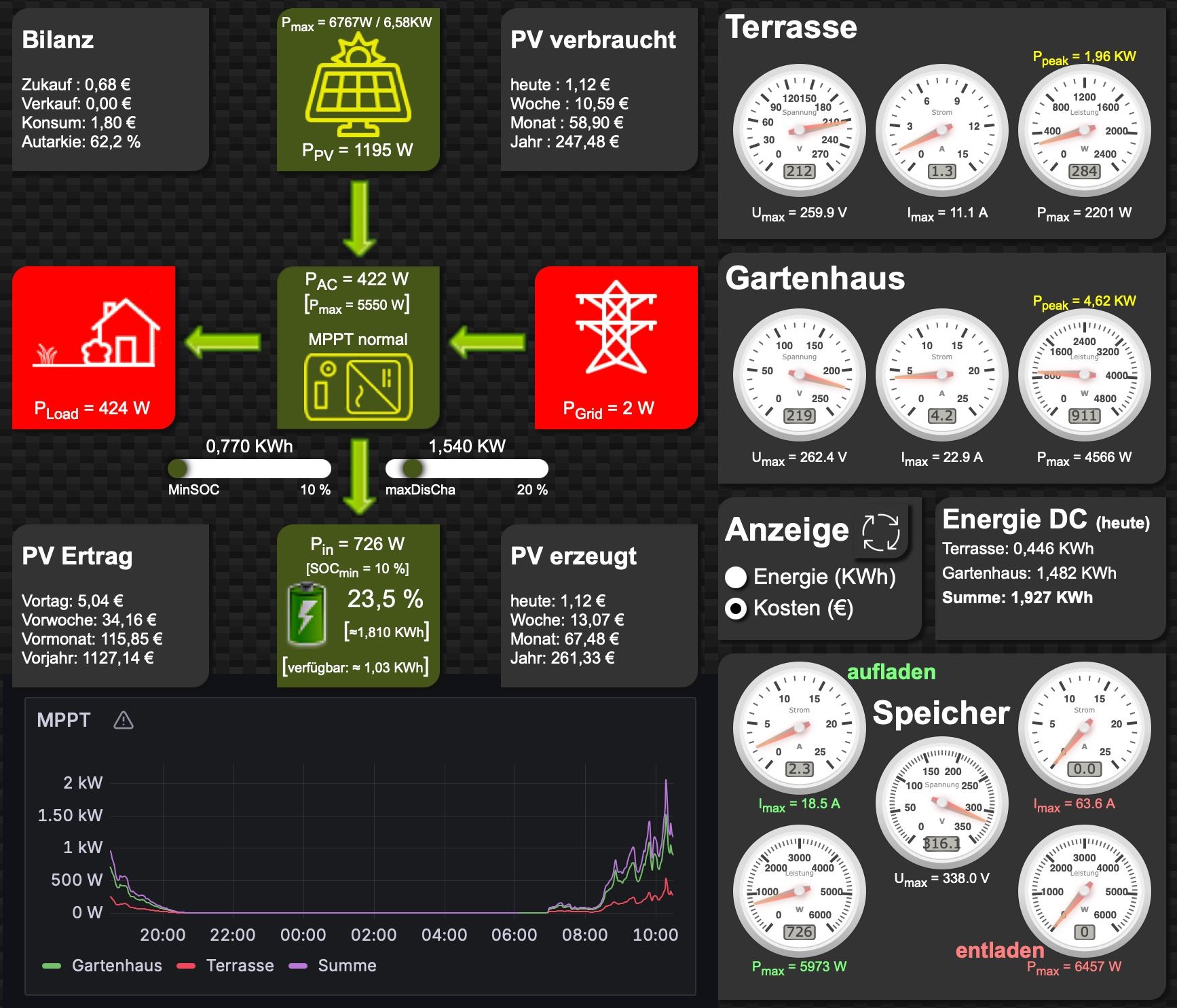

                      • Modbus ..
                        <font size=2>P<sub>Load</sub> = {x:modbus.2.holdingRegisters.1.40083_W;y:modbus.2.holdingRegisters.200.40087_W;parseFloat(parseFloat(x) + parseFloat(y)).toFixed(0)} W</font size>
                        D.h.: In modbus.2.holdingRegisters.1.40083_W steht die vom Wechselrichter erzeugte wechselstromseitig erzeugte PV Leistung.
                      • Adapter ..
                        Hier habe ich meine erste Visualisierung für unsere PV Anlage mittels des (alten!) dokumentiert. Nun weiß ich natürlich nicht, ob und wie die Bezeichnungen sich beim neuen Adapter geändert haben mögen.
                      Wie dem auch sei, die Leistung, die ins Haus geht (PLoad), wird stets als Summe aus der ins Netz (Grid) exportieren Energie + vom Wechselrichter erzeugten Energie PPV berechnet. Dies beruht auf der Vorzeichenregel, dass die ins Netz exportierte Energie negativ, die importierte jedoch positiv angegeben wird.
                      Bis heute habe ich unsere - mittlerweile auf Modbus basierende - Visualisierung bereits x-mal umgestaltet. Derzeit sieht sie so aus ..
                      Raspberry Pi 5 mit 8GB + 120GB SSD + Coordinator COD-m + ioBroker ..

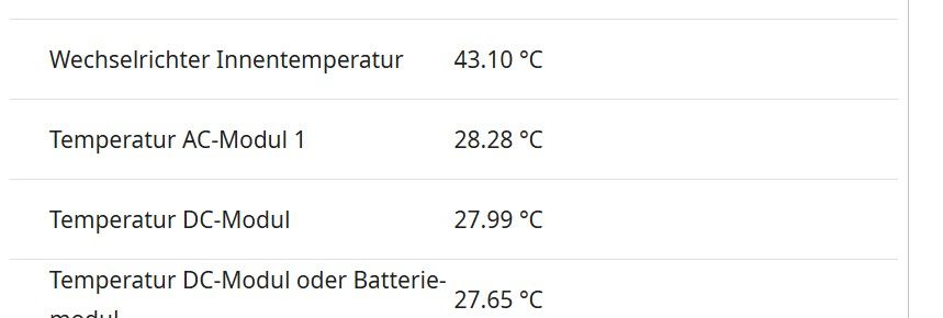

                        wäre es möglich einen Datenpunkt Temperatur des Wechselrichters in den Adapter einzubauen?

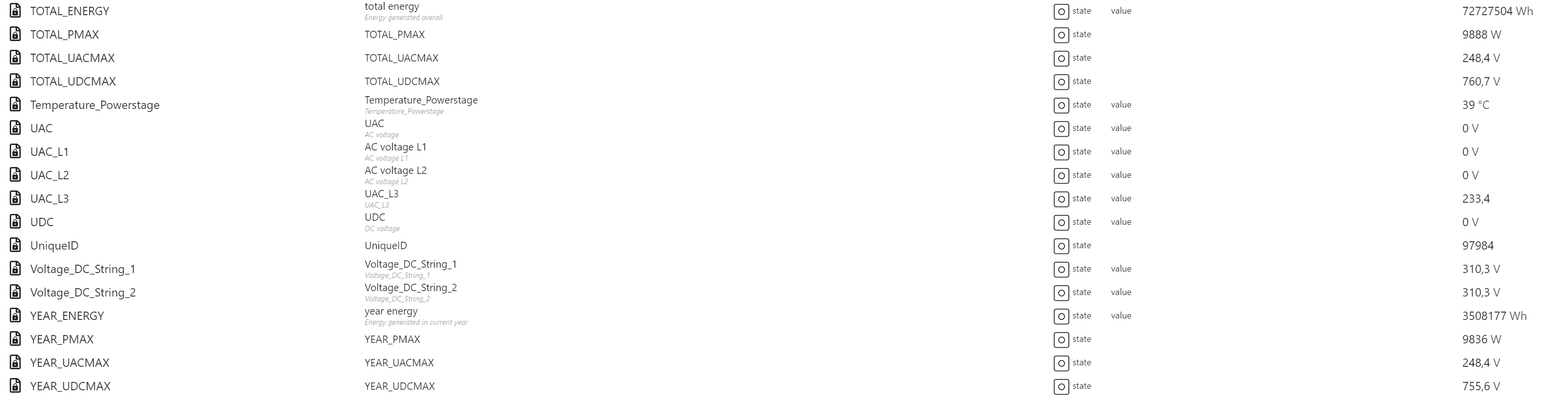

                            @Karacho Spannend. Wo findet man denn diese Temperatur-Info? Finde bei mir nur die von Fronius eingebundene Drittanbieter Wetter-App Temperatur.
                            • mickemupM Online
                              mickemupM Online
                              mickemup
                              schrieb am zuletzt editiert von mickemup
                              #181
                              Ich habe einen Verto Plus. Dort ist auf dem Dashboard auch nirgends die Temperatur zu sehen.
                              In der inoffiziellen API: http://YOUR_WR_IP/components/readable sind aber mehrere Temperaturen zu finden unter "Inverter"
                                        "DEVICE_TEMPERATURE_AMBIENTMEAN_01_F32": 41.680908203125,
                                        "DEVICE_TEMPERATURE_AMBIENTMEAN_02_F32": 31.6271057128906,
                                        "MODULE_TEMPERATURE_MEAN_01_F32": 36.0227661132813,
                                        "MODULE_TEMPERATURE_MEAN_02_F32": 35.8050537109375,
                                        "MODULE_TEMPERATURE_MEAN_03_F32": 36.1893005371094,
                                        "MODULE_TEMPERATURE_MEAN_04_F32": 36.325439453125,
                                        "MODULE_TEMPERATURE_MEAN_05_F32": 35.4677734375,
                                        "MODULE_TEMPERATURE_MEAN_09_F32": 36.2982177734375,
                              Was genau welche ist, kann ich aber nicht sagen
                              • mickemupM mickemup
                                NegaleinN Offline
                                NegaleinN Offline
                                Negalein
                                #182
                                @mickemup sagte:
                                Mit der Technican-Anmeldung kann man die 4 vorhandenen Temperaturen unter "Erweitert" im Webinterface sehen.
                                ° Fixer ---> iob fix
