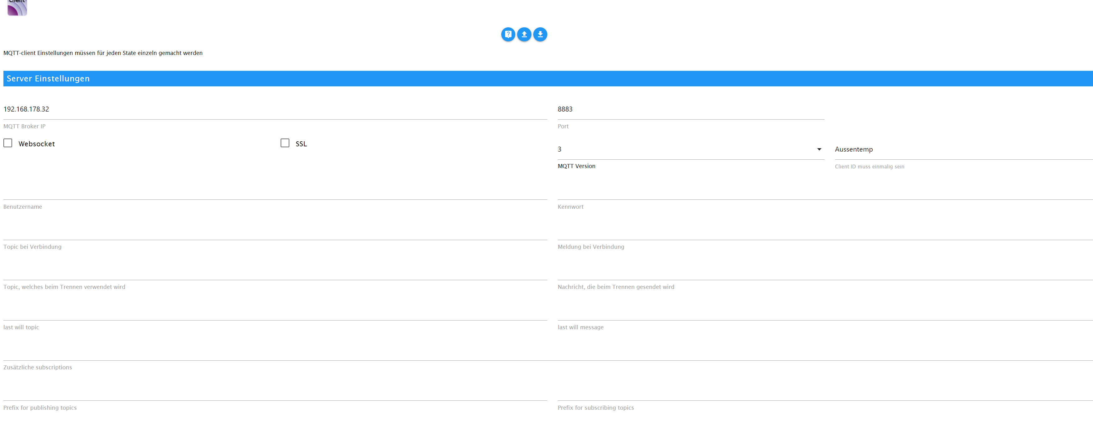

@steinmetz_4
Wenn der Zero an den ioBroker senden soll, dann ist der ioB der Client.
Der hat eine IP und einen Port, an den der Zero die Daten sendet. Das musst Du dann im Script entsprechend einstellen.
Der Adapter erzeugt dann selbst beim Empfang der Daten die passenden DP. -

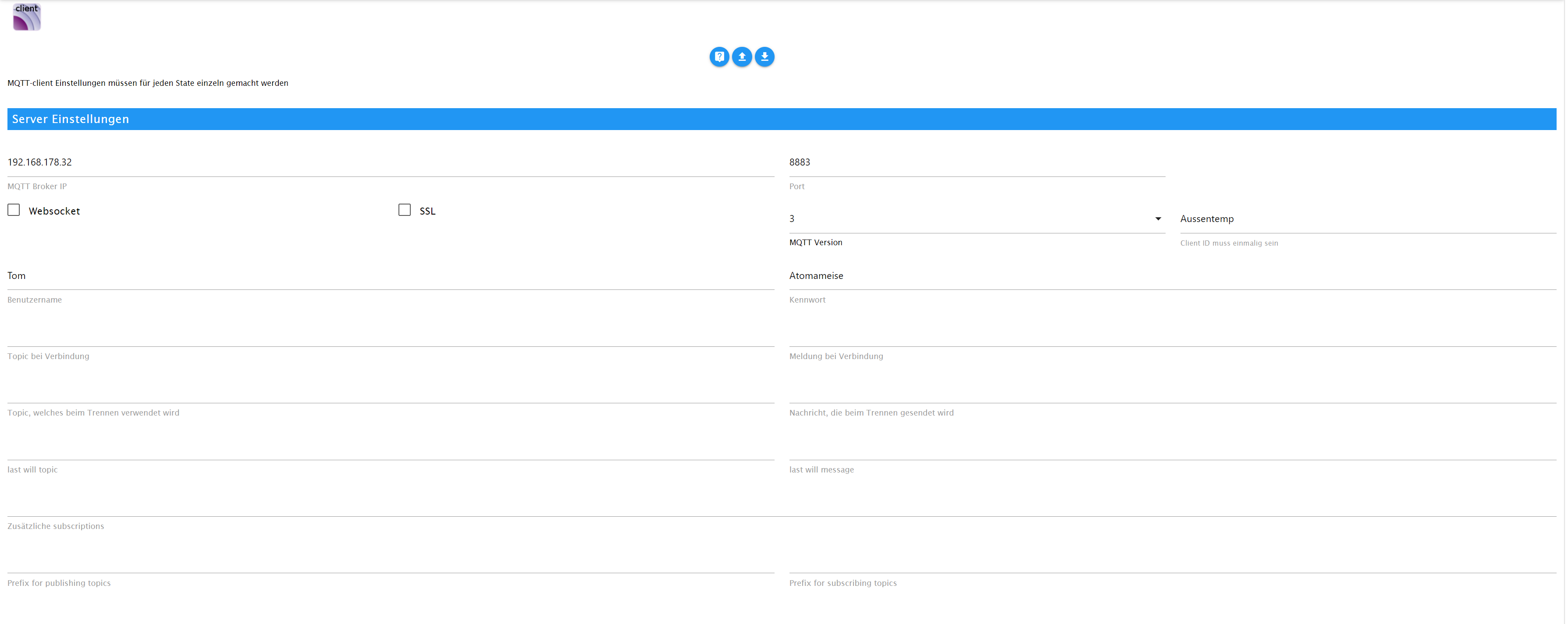

@Steinmetz_4 Ist das richtig, dass bereits eine Broker-Instanz läuft? Dann benötigst du keine zweite. Zeig' mal bitte die Einstellungen dieser Instanz.

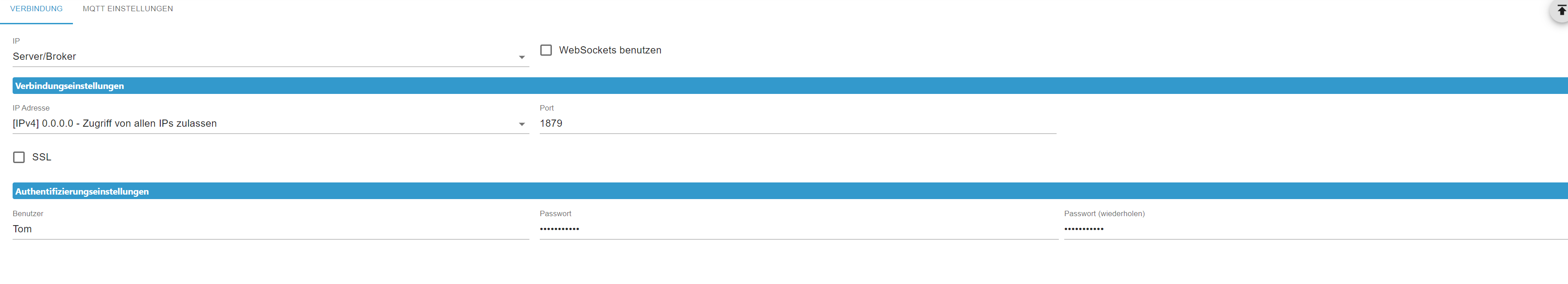

@steinmetz_4 sagte in MQTT-Verbindung:
Das Python script soll senden (temperatur) an IoBroker MQTT
und der ist als Broker konfiguriert?
und unter der IP@steinmetz_4 sagte in MQTT-Verbindung:
192.168.178.185
zu erreichen?

@homoran sagte in MQTT-Verbindung:
als Client nutzt er dir nichts.
Ich denke schon.
jepp! dann ist die Frage auch eindeutig geklärt

@steinmetz_4
Wenn ich die Fehlermeldung richtig interpretiere, versucht dein Skript eine verschlüsselte Verbindung, die du hier:client.tls_set….
auch so aktivierst. Dein Broker ist aber nicht mit SSL konfiguriert.
Schalte SSL im Skript ab.Und: Du musst ruhiger werden …
