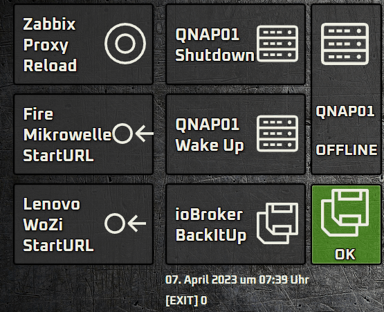

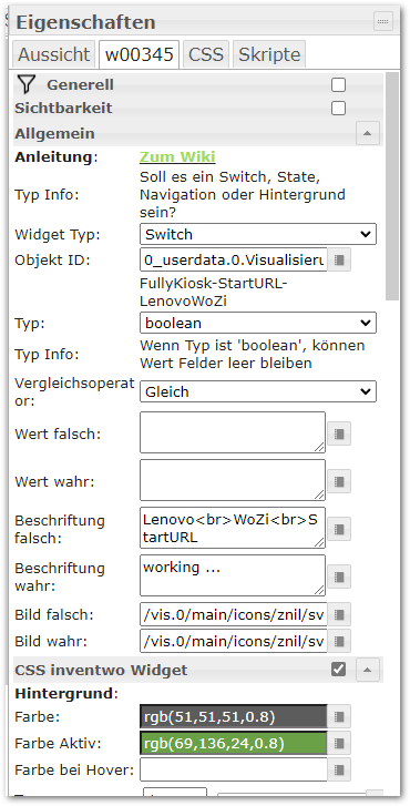

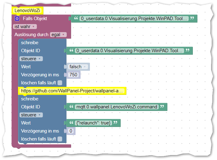

              @bergjet so etwas?
              Habe ich mehrfach mit einem Inventwo-Widget (jedes andere Switch-Widget geht auch) + einem Blockly gelöst:
              Das Blockly triggert auf einen eigenen Datenpunkt für den Button,
              setzt wenn dieser auf auf Wahr wechselt zunächst mit Verzögerung - hier 750ms - den Status wieder auf Falsch und führt die eigentliche Aktion durch
              Der Vorteil ist das man die "Aufblitzzeit" anpassen kann, am besten mit einer Variablen so das man die schnell für alles ändern kann. Mir persönlich waren die 750ms am liebsten.
              ioBroker@Ubuntu 24.04 LTS (VMware) für: >260 Geräte, 5 Switche, 7 AP, 9 IP-Cam, 1 NAS 42TB, 1 ESXi 15TB, 4 Proxmox 1TB, 1 Hyper-V 44TB, 14 x Echo, 5x FireTV, 5 x Tablett/Handy VIS || >=157 Tasmota/Shelly || >=88 ZigBee || PV 8.1kW / Akku 14kWh || 2x USV 900/750W kaskadiert || Creality CR-10 SE 3D-Drucker
              bergjetB 1 Reply Last reply

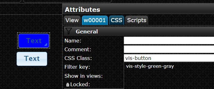

                      @bergjet sagte in Button der Farbe ändert:
                      @oliverio Ich verwende das Widget Button State.
                      Am Mac Bildschirm wird mir das so wiedergegeben wie es sein soll. Es ist deutlich zu sehen, wann der Button gedrückt ist (er verändert seine Farbe). Am iPhone und am Tablet ist das nicht zu sehen.
                      Also:
                      Button State
                      sendet true an einen selbst erstellten Datenpunkt
                      Farbe in Ruhe blau
                      Farbe gedrückt grün (es genügt, wenn die Farbe für 500ms grün aufleuchtet)
                      Das widget war etwas zickig, da schon relativ viel für das design vordefiniert ist
                      das w00001 musst du durch die widgetnummer deines widgets ersetzen
                      die farben blue, green für hintergrund und white für die textfarbe kannst du beliebig auch mit der #000000 farbnotation ersetzen. den code findest du bspw über dieses tool heraus
                      https://www.rapidtables.com/web/color/color-picker.html
                      #w00001 button.ui-state-default {
                          background-color: blue;
                          background-image: none;
                          color: white;
                      #w00001 button:active.ui-state-default {
                          background-color: green;
                          color: white;
                      die anforderung mit 500ms nachleuchten lässt sich mit reinem css nicht umsetzen, da benötigt man noch javascript code dazu.
                      ich schau mal ob ich dir da auch was bastle
                      Meine Adapter und Widgets
                      Links im Profil

                        @bergjet
                        hier noch die Lösung mit der Zeitverzögerung
                        prüfen ob du die funktion waitforelement bereits im javascript reiter verwendest. wenn ja, dann nicht hinzufügen
                        function waitForElement(parent, elementPath, wid, widgetName, callBack, counter = 0, debug = false) {
                                if (counter < 100) {
                                    setTimeout(function () {
                                        if (parent.find(elementPath).length > 0) {
                                            if (debug) console.log(`[${widgetName} ${wid}] it took ${counter}ms to wait for the element '${elementPath}'`);
                                            callBack();
                                        } else {
                                            if (debug) console.log(`[${widgetName} ${wid}] wait for element '${elementPath}'`);
                                            counter++
                                            waitForElement(parent, elementPath, wid, widgetName, callBack, counter, debug);
                                    }, 1);
                                } else {
                                   if (debug) console.warn(`[${widgetName} ${wid}] stop waiting after ${counter} retries`);
                                    callBack();
                        dann das folgende ebenfalls im javascript reiter hinzufügen.
                        am besten ganz unten und eine leerzeile lassen
                        waitForElement($('body'),'#w00001', 'dummy', 'dummy', function () {
                            $("#w00001 button").on("click", function(){
                                if(!$("#w00001 button").hasClass("anim")) {
                                    $(this).addClass("anim");
                                    setTimeout('$("#w00001 button").removeClass("anim");', 500);
                         }, 0, true);
                        wie gehabt w00001 mit der widget id austauschen.
                        wenn man die zeit vergrößern möchte, dann im javascript die zahl 500 (=500ms = 0.5 sekunden) erhöhen.
                        leider muss man das für jeden knopf wiederholen, da man aufgrund des aufbaus von vis. das ändert dort aber sicherlich niemand mehr
                        im css reiter muss man folgendes eintragen
                         #w00001 button.ui-button {
                            color: white;
                         #w00001 .anim.ui-state-default {
                            background-color: green !important;
                            background-image: none !important;
                            color: white;
                        achja, da die clicks im edit mode von vis nicht funktionieren, läuft das nur im runtime mode

                                      @oliverio
                                      Ups, hätte ich ja auch gleich mal dazupacken können - sorry.
                                      .vis-button button.ui-state-default {
                                          color: white;
                                      .vis-button button.ui-state-default:active {
                                          color: red;
                                      2023-04-07-main.zip

                                        @oliverio sagte in Button der Farbe ändert:
                                        aber bei button state kommt die regel nicht durch, da sie durch andere regeln überpriorisiert werden.
                                        Kannst Du das nicht mit !important erzwingen?

                                          @codierknecht
                                          ne klappt nicht.
                                          markiert habe ich das button element.
                                          du siehst die css regel (unterer roter rahmen) wird durch eine regel von vis/jqui (oberer roter rahmen) überschrieben, da diese einen id enthält (also mit #visview_test) und deine regel nur einen klassennamen. id hat prio über klassennamen.
                                          wie sieht das bei dir aus? du hast ja kein important verwendet?
                                          mit important funktioniert es. hm hab ich wohl in der kombination nicht probiert.
                                          dennoch wäre es besser wenn vis bei den css regeln sich nicht auf den id des containers, sondern nur auf einen css-namen des containers beziehen würde. dann hätte man die chance mit normalen regeln das design zu beeinflussen
