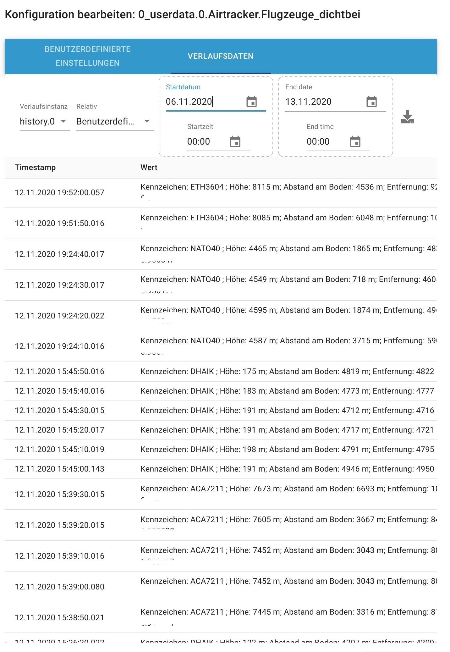

                          der Variablenname soll dynamisch sein, also statt Flugnummer1 -> varRYR123
                          und der sollen dann die Liste mit den JSON (timestamp, flugnummer, lat, long, height) zu dem Flug zugeordnet werden.
                          die Variable wird eine Lebensdauer von wenigen Minuten (Überflugzeit) haben.
                          Deine Variante mit 2-3 vordefinierten Variablen hatte ichvauch schon überlegt, alletdings keine Ahnung, wie ich diese blocken kann während sie in Nutzung ist um so lange #2 oder #3 zu nutzen (rollierend)
                          efit: hast du was geändert?

                                          @oliverio im Moment bekomme ich alle 10 Sekunden einen Datensatz (ggf. zwei oder drei, wenn sich z.b. noch so ein Polizeihubschrauber im Auswahlbereich befindet).
                                          diese logge und konseviere ich. Ist aber zu viel.
                                          daher möchte ich nur den Datensatz (je Flug) in den DP schreiben, bei dem sich der Flieger am dichtesten bei mir befindet. um Flugnumner, Höhe und Timestamp zu dokumentieren.
                                          dafür schreibe ich (wollte ich schreiben) diese Datensätze in ein Array je Flug.
                                          Das kann dann nach der Auswertung verworfen werden.
                                          so mein Plan.
