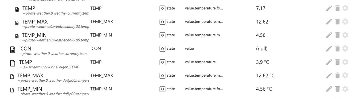

                                        australien last edited by australien
                                        Ich würde gerne im StandardScreensafer eine eigene Temperatur anzeigen lassen.
                                        Wo kann ich diesen DP eintragen? Ohne Pirate Weather hatte ich dieses schon, nun weiß ich aber die Änderung nicht mehr.
                                        v5.0.0.1 mit Pirate Wetter
                                        • T
                                          TT-Tom @australien last edited by
                                          @australien
                                          Siehe hier im Wiki https://github.com/joBr99/nspanel-lovelace-ui/wiki/ioBroker-ALIAS-Definitionen#wettervorhersage
                                          Das sollte funktionieren
                                          • A
                                            australien @TT-Tom last edited by australien
                                            @tt-tom
                                            steht da auch drinnen, und hat bis jetzt funktioniert. nur wird jetzt der wert aus dem pirate wetter angezeigt. momentan 7,2 anstatt 3,9
                                            mit der Version v4.6.2.1 wird auch noch die richtige Temp genommen.
