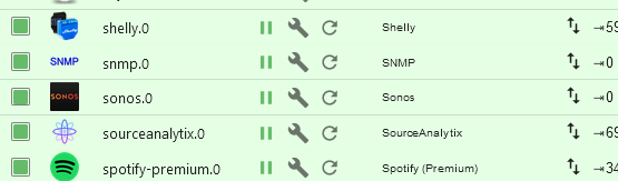

      hmmm, irgendwas scheine ich jetzt auch nicht mehr zu verstehen:
      Aber es ist ja Sonntag und da funktioniert bei mir im Kopf nicht alles 😂
      edit: wenn installiert müsste doch eine Instanz in Klammern stehen
      Homoran 2 Replies Last reply Reply Quote 0

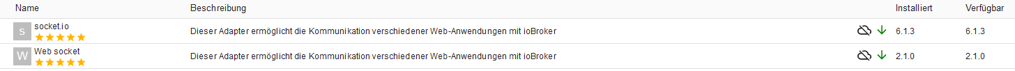

              aber da wir nicht wissen was bei ihm verändert wurde und zu dem Problem führte, bleibt alles Kaffeesatzleserei.
              Ich versuch es alternativ mal mit der Glaskugel:
              es gab in den letzten Tagen wohl Probleme mit socket.io, ws und web.
              https://forum.iobroker.net/topic/55027/nach-update-von-socket-io-und-web-server
              Soweit ich das mitbekommen habe aber nur im Beta.
              Mit den neuesten Versionen ist alles wieder gut.
              Was es für Probleme waren, und welche Versionen betroffen, und welche der TE nutzt ist mir nicht bekannt.
