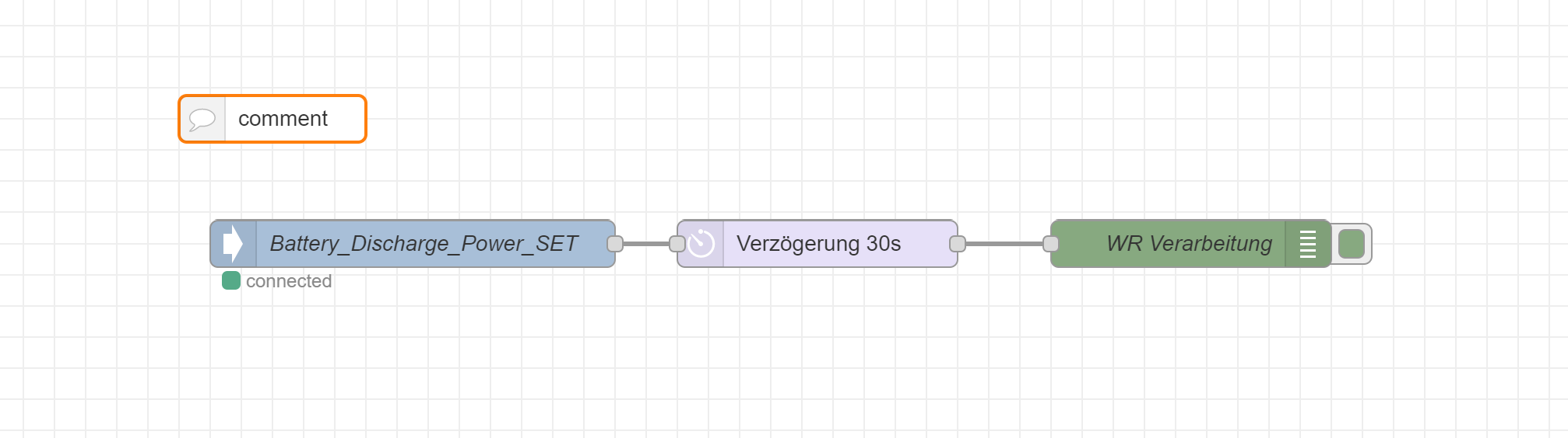

      @mickym
      Super, danke schonmal!
      Für die 2. Möglichkeit müsste das dann in etwa so aussehen:
      Wenn Datenpunkt "Battery_Discharge_Power_SET" geändert wurde, dann halte Flow "Modbus TCP" an.
      Sende dann den neuen Wert aus dem SET Datenpunkt an den WR (Diesen Teil habe ich ja schon), warte 30 Sekunden und Starte dann den "Modbus TCP" Flow wieder.
      Nun dann ist eine einfache Delay Node auch ausreichend wenn der Flow eh durch SET getriggert wird.
      Man kann auch den Wert aus dem SET Datenpunkt zwischenspeichern und dann auslesen.

      • B
        badsnoopy667 @mickym last edited by badsnoopy667
        @mickym
        Ich habe jetzt Deinen Vorschlag aus dem ersten Screenshot genommen. Wo trage ich denn da den Namen des Flows ein, der gestoppt werden soll? Das muss doch irgendwo in diesem gelben Node sein, oder? Habe schon versucht das flow.pause durch flow.Modbus_TCP zu ersetzen, aber da passiert nix...
        @mickym Warte mal mit dem Antworten, ich glaube ich versteh gerade so langsam was hier passiert 😉
        Ich glaube ich habe es jetzt hinbekommen. Ich habe alles (Lesen und Schreiben) in einen Flow gepackt und dann diese Pausen Variable dazwischen gebastelt:
        Es scheint zu funktionieren! Vielen Dank schonmal für die schnelle Hilfe!!

        • mickym
          mickym Most Active @badsnoopy667 last edited by mickym
          @badsnoopy667 Gut - dann denke ich, es ist verstanden. 🙂 - Weiterhin viel Spaß mit dem Flow. 😉 Im Prinzip gehts aber unten auch einfacher. Meine erste Change sollte quasi Deine Function Node sein. 😉 Ich kannte Deinen kompletten Flow nicht. 😉
          Du kannst deshalb die erste Change Node weglassen.
          Und mit dem Initialisieren der Kontextvariablen hast Du ja gecheckt.
          Du kannst Dir die Kontextvariablen über das Menü anschauen:
          Die trigger Node kann true und false ja gleichzeitig setzen:
          Du solltest dann auch noch den Haken setzen - dass bei Eingang neuer Nachrichten verzögert wird. Damit wenn beide iobroker-In Nodes hintereinander triggern - immer die 15 s eingehalten werden.
