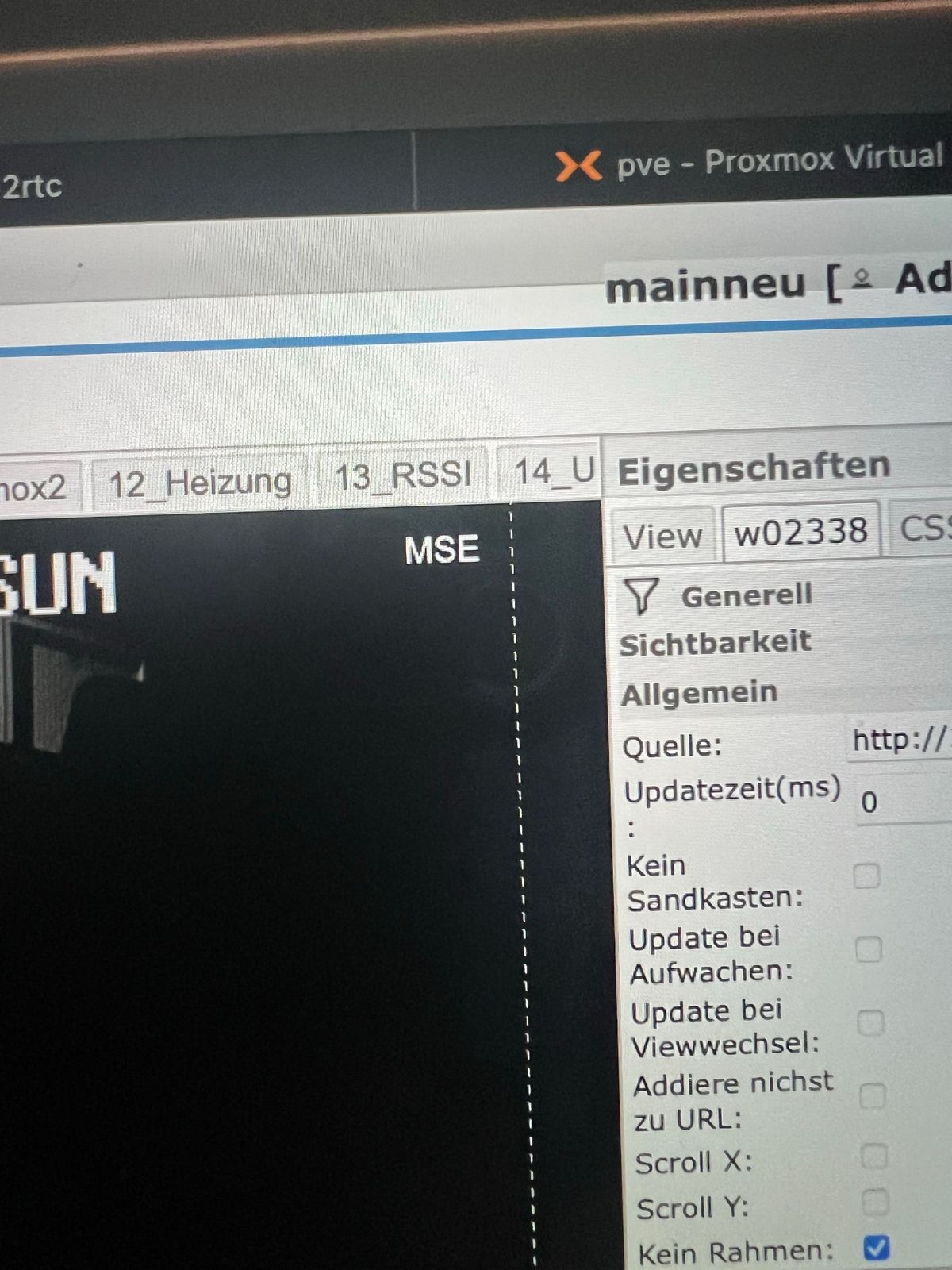

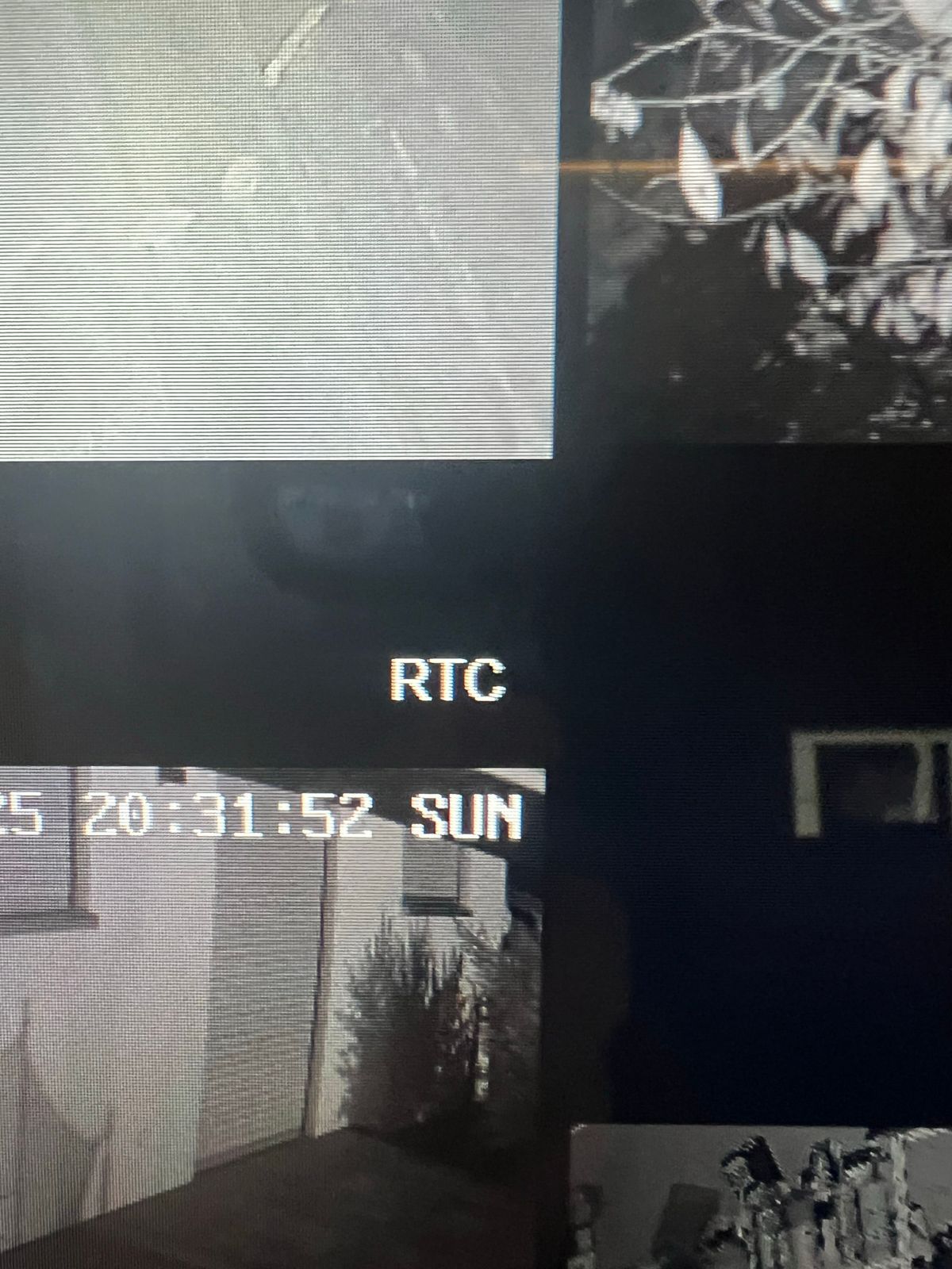

                                          saeft_2003 Most Active last edited by saeft_2003
                                          @Wal
                                          Hi, ich habe ein Problem mit dem wiobrowser und zwar habe ich in meiner VIS einige Kameras über ein iframe eingebettet. Das ganze läuft über go2rtc weil die Kameras nur einen rtsp stream haben.
                                          Den go2rtc server habe ich neugestartet seitdem lädt im wiobrowser der stream von allen Kamera nicht mehr. Auf allen anderen Geräten funktioniert es weiterhin auch auf dem selben Gerät in chrome wo der wiobrowser drauf läuft geht alles.
                                          Natürlich habe ich schon neugestartet usw... bringt aber alles nichts. Hast du eine Idee an was das liegen könnte?
                                          Dieser Fehler wird angezeigt:
                                          Edit: Nachdem ich alle Kameras auf dem go2rtc Server entfernt und wieder hinzugefügt habe. Geht es wieder auch im wiobrowser. Aber: Der Fehler kommt immer noch und ein paar Sekunden später springt der Stream um auf RTC. Auf allen anderen Geräten kommt der Fehler nicht und kommt sofort MSE. Ist das ein wiobrowser Problem?
                                          skvarel 1 Reply Last reply Reply Quote 0

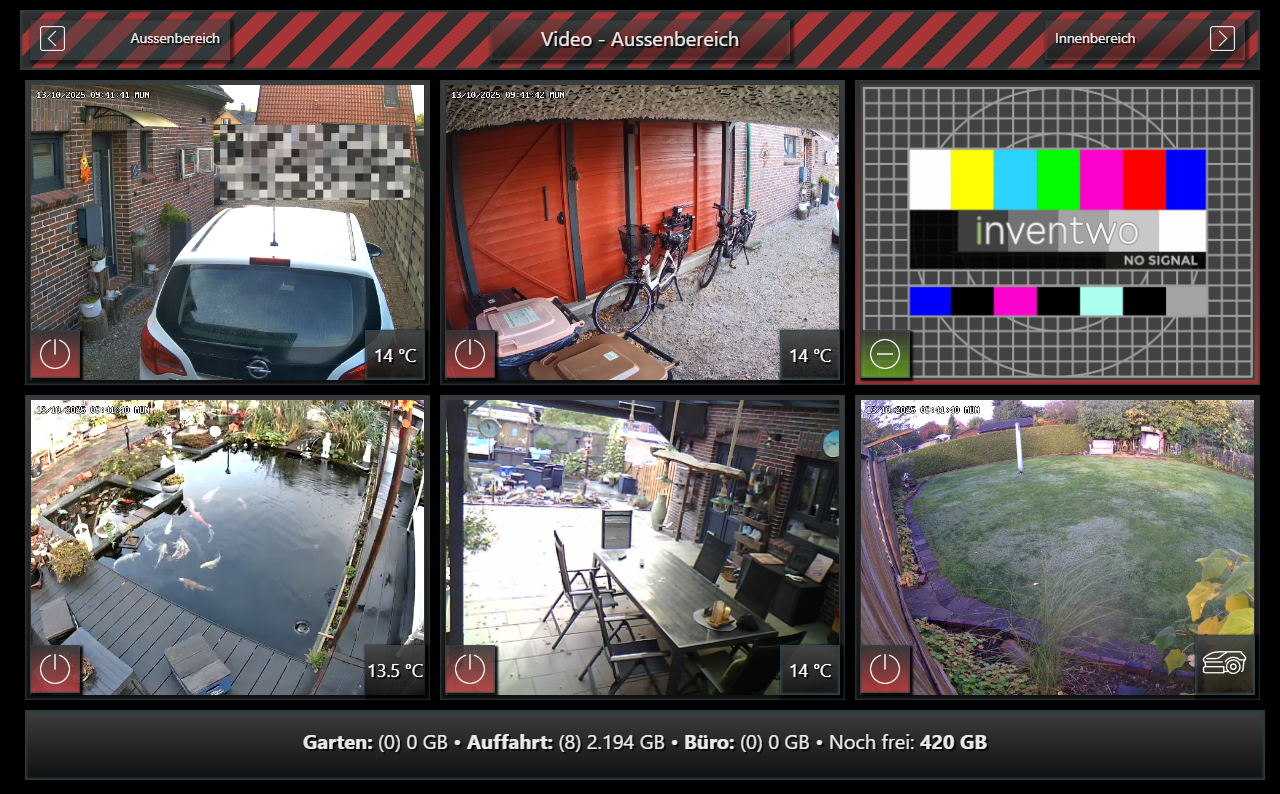

                                            Ich nutze den Browser nur für meine Kameras. Insgesamt 9 Streams über go2rtc.
                                            Ich nutze allerdings den webrtc Stream. Die lokale HTML habe ich angepasst, damit das 'Wasserzeichen' (MSE/RTC) nicht angezeigt wird. Den Ton schalte ich mit '&media=video' aus, weil mir das Bild reicht.
                                            <iframe frameborder="no" width="395" height="295"src="http://192.168.130.240:1984/webrtc.html?src=Garten_II&media=video"></iframe>

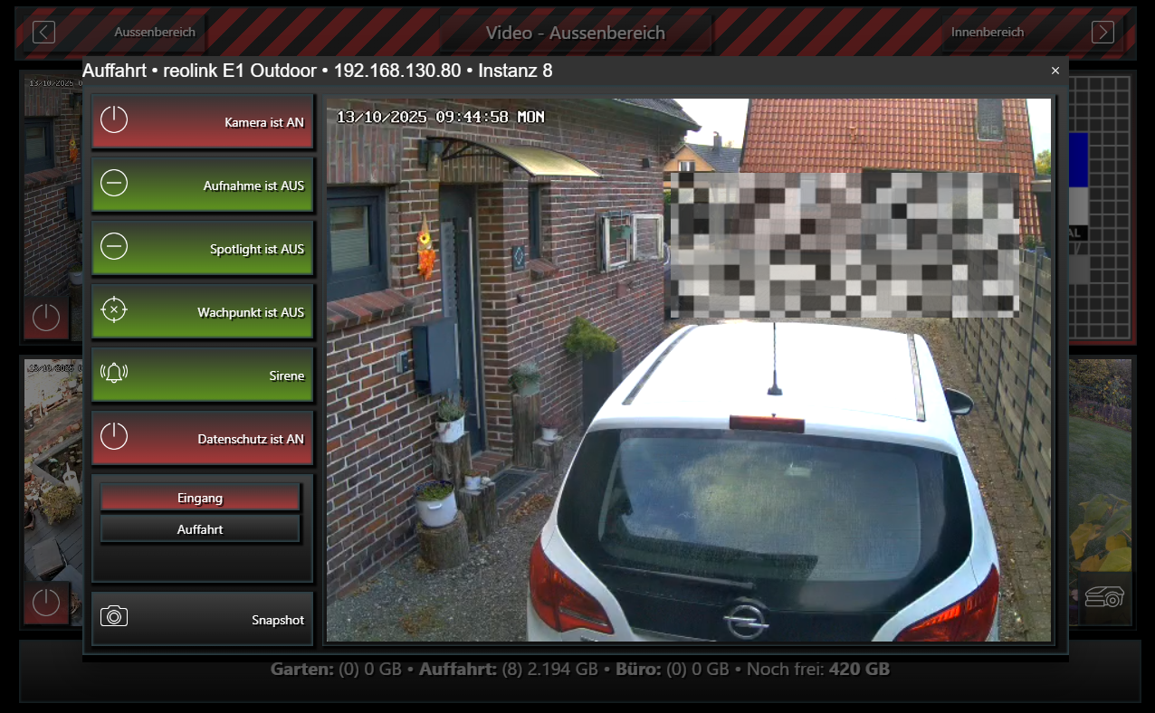

                                            Hier mal ein Screenshot vom Aussenbreich:
                                            Jedes Vorschau-Video ist auch ein Button um in den Haupt-Stream zu kommen:
                                            Hier kann ich dann die Kameras steuern, die Aufnahmen und Alarme de-/aktivieren.
