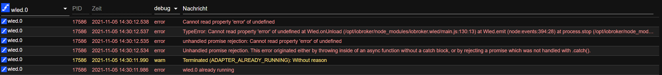

              • opossumO opossum
                Hallo, @percy
                Ich hatte das Problem auch, gehe mal auf die Konsole vom iobroker, dort mal folgenden Befehl absetzen:
                ps auxww|grep wled
                Wenn Du da mehrere Einträge siehst, als zwei, dann laufen dort zu viele Prozesse.
                debian@iobroker:~$ ps auxww|grep wled
                iobroker  1702  0.1  1.0 661336 88648 ?        Sl   Nov01   6:32 io.wled.0
                debian   31210  0.0  0.0   6088   892 pts/0    S+   16:57   0:00 grep wled
                debian@iobroker:~$
                Ich habe dann alle Prozesse gekillt und dann lief der Neustart von WLED sauber durch. Bei mir war es anscheinend ein Blockly, das diesen Fehler verursacht hat. Das Blockly steuert einen LED-Stripe am Garagentor. Anscheinend war das Script noch nicht zu Ende gelaufen und blieb als Prozess erhalten. Damit war aber der Stripe dann nicht mehr "ansprechbar". Bei mir dürfen es nur zwei sein (ein Stripe und einmal das grep). Wie das aussieht, wenn man mehrere Stripes mit WLED steuert, kann ich (noch) nicht sagen.

                              Danke für deine Nachricht. Bei mir liefen tatsächlich mehrere Prozesse:
                              der zusätzliche grep Prozess kommt übrigens durch die Abfrage mit dem Befehl ps.
                              Nachdem ich alle Prozesse bis auf den neuesten beendet habe (Befehl kill -9 [PID]) läuft WLED wieder einwandfrei.
                              Es darf neben dem grep Prozess also nur einen Treffer geben. Die Frage ist, was genau hier schief läuft. Ich habe nur ein Skript, welches beim Betreten des Raumes die WLED Lampe einschaltet, und beim Verlassen wieder ausschaltet. Das Problem tritt bei einem Neustart des Adapters (oder der kompletten ioBroker Instanz) im laufenden Betrieb auf. Irgendwas stimmt hier beim Adapter wohl nicht ganz. Ich werde auf github mal einen Issue öffnen.
                              Danke auf jeden Fall für deine Hilfe, jetzt weiß ich zumindest, wie ich das Problem umgehen kann. Wenn der Fehler nicht im Adapter zu finden ist, schreibe ich einfach ein Skript, welches überschüssige Prozesse automatisch beendet.
                              LG Percy

                                        Zur Info für alle Betroffenen: Ich habe auf Github zwischenzeitlich ein entsprechendes Issue angelegt:
                                        https://github.com/DrozmotiX/ioBroker.wled/issues/315

                                        also wem das was hilft, ich hab nach einem IObroker Neustart folgende Funktion ausgelöst um den Prozess zu beenden.
                                        Somit wird der der WLED Adapter neugestartet, sodass er auch die Geräte wieder richtig verbindet.
                                        in eine Java Skript Funktion in Blocky dieser code :

                                          @ichwersonst guter Ansatz, im Falle eines ioBroker Neustarts sollte das Problem damit gelöst sein. Allerdings scheint es - zumindest bei mir - auch vorzukommen, dass ein Neustart der Lampe das Problem verursacht.
                                          Ich habe mal ein einfaches Skript geschrieben, welches einmal pro Tag den WLED Adapter beendet, alle verbleibenden Prozesse killt und dann den Adapter neu startet. Das ließe sich noch eleganter lösen, wenn das Skript einfach die Anzahl der wled Prozesse monitoren würde, und nur bei Bedarf einschreitet. Ich hoffe hier aber mittelfristig auf eine Lösung im Adapter und sehe es nur als Workaround.
                                          //Einmal pro Tag um 01:00 Uhr ausführen
                                          schedule('0 1 * * *', async function () {
                                              var adapter = getObject("system.adapter.wled.0");
                                              //Instanz beenden
                                              adapter.common.enabled = false;
                                              setObject("system.adapter.wled.0", adapter);
                                              //verbleibende Prozesse beenden
                                              exec("pkill -f wled");
                                              //Adapter neu starten
                                              adapter.common.enabled = true;
                                          Synology 918+ 16GB - ioBroker in Docker v8.0.1 | KNX | Homematic | Homemanager | evcc | SMA WR
