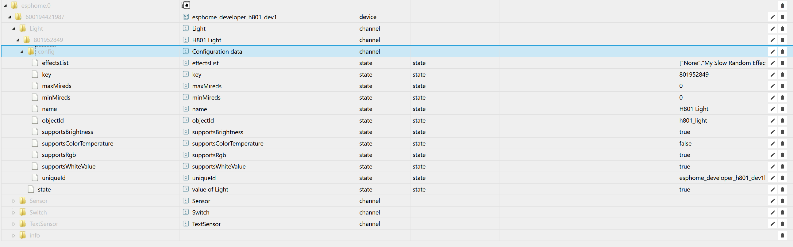

                          @dutchman Danke für die Einbindung. Die Licht Komponente konnte ich schon mal testen.
                          In den Objekten erscheint ein "state". Dieser nimmt den richtigen Wert des Stripes an, true oder false (ein/aus).
                          Allerdings nur wenn ich den Stripes von der ESPHome Weboberfläche schalte. Der State selber ist in den Objekten
                          nicht "setzbar/schreibbar". Einen State für die Farbe, Helligkeit und Farbtemperatur konnte ich noch nicht finden.
                          SG
                          Mario
                          Dutchman 1 Reply Last reply Reply Quote 0

                                @dutchman Alle States erscheinen jetzt in den Objekten, sehr gut.
                                Kurz zusammengefasst:
                                • state (true/false - Ein/Aus) - funktioniert
                                • brightness - es kann nur der Wert 0 und 1 eingegeben werden, sollte aber 0 bis 255 sein
                                • blue - es kann nur der Wert 0 und 1 eingegeben werden, sollte aber 0 bis 255 sein
                                • green - es kann nur der Wert 0 und 1 eingegeben werden, sollte aber 0 bis 255 sein
                                • red - es kann nur der Wert 0 und 1 eingegeben werden, sollte aber 0 bis 255 sein
                                • colorTemperature - es kann nur der Wert 0 und 1 eingegeben werden, sollte aber 153 bis 500 sein (Mired)
                                Ich sehe gerade Kommawerte funktionieren (0 bis 0.99). Allerdings ist diese Eingabe eher untypisch bei Helligkeits- und Farbangaben, denke ich zumindest.
                                Optimal wäre noch ein zusätzlicher State der Hex Werte entgegen nimmt, also z.B. #00ff00. Eine Funktion im Adapter zerlegt den Wert in die RGB Werte und gibt es an ESPHome weiter. Ich habe das bis jetzt immer extern mit einem Skript gelöst.
