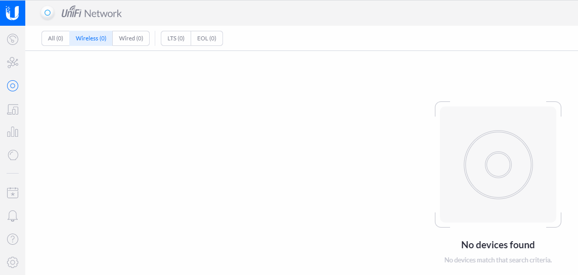

    Dauerhaft weiß ...
    /Edit/: Und in der Fritte taucht der nano nicht auf.

    @qqolli sagte in Unify für ioBroker - Ein paar Fragen ...:
    und im controller auch nicht?

        @Homoran
        Leider nicht.
        Leider sagt er:
        Kein Unifi Security Gateway. Ich dachte aus den Diskussionen das man das eben nicht zwingend braucht und den Controller auf dem Win-Rechner laufen lassen kann und dann den selben IP-Bereich bekommt wie die Fritte :-(
          Leider sagt er:
          alles gut!
          Was steht unter Devices?
          qqolliQ 1 Antwort Letzte Antwort

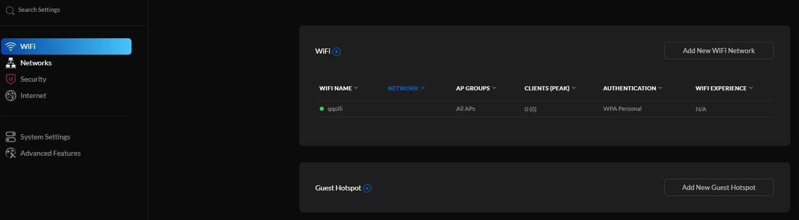

                              Einstellungen? Bis jetzt noch nicht so richtig was, ist das erste mal mit Unifi ...
                              Wlan:
                              Lan:
                              HomoranH crunchipC 2 Antworten Letzte Antwort

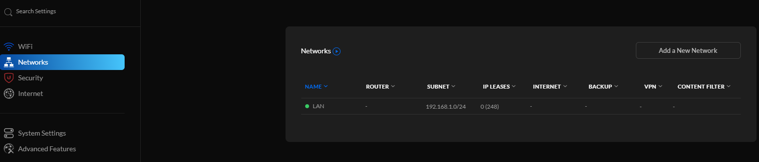

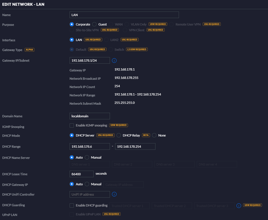

                                        Ich bekomme es irgendwie nicht hin. In der klassischen Ansicht habe ich unter Netzwerk die IP meiner Fritte als Gateway eingetragen:
                                        Aber bei LAN sagt er bei Interfache: USG required :-(

                                          @qqolli dein localdomain ist nach wie vor fritz.box
                                          Du hast vergessen dhcp aus zu schalten
                                          Und denk dran, das wlan an der fritte abzuschalten
