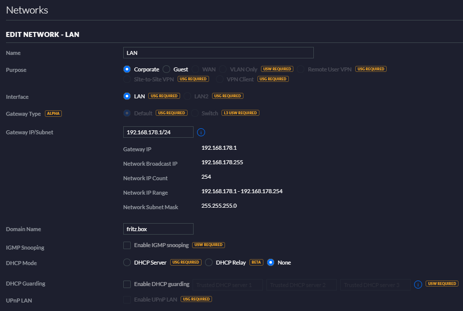

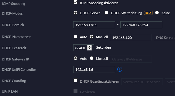

                                      @Homoran
                                      mal eine andere Frage. Habe mir gerade den nanoHD an die Decke gehängt, per POE an die Fritte gehängt und den Unify-Controller auf dem WIn10 Rechner gestartet. Aber leider findet er keinen nanoHD :-(
                                      Soweit ich euch verstanden hatte, sollte er doch den gleichen IP-Range wie die Fritte haben?
