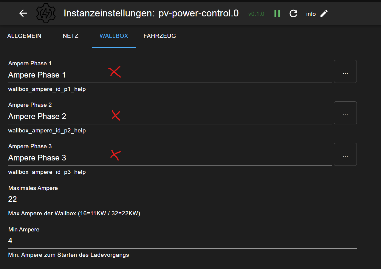

                                  • D
                                    denjo @Karacho last edited by
                                    @karacho welche werte müssen da rein? 49405e4e-4297-46d6-bcfd-fb78c81c3465-image.png
                                    • Gargano
                                      Gargano @denjo last edited by
                                      @denjo dann schau Dir lieber evcc an.
                                      • Gargano
                                        Gargano last edited by Gargano
                                        @denjo sorry, der pv control Adapter ist 3 Jahre alt.
                                        • D
                                          denjo @Gargano last edited by
                                          @gargano ja sieht alles ja ganz geil aus, nur leider habe ich den modbus Port schon mit iobroker bzw den sun2000 Adapter schon belegt.
