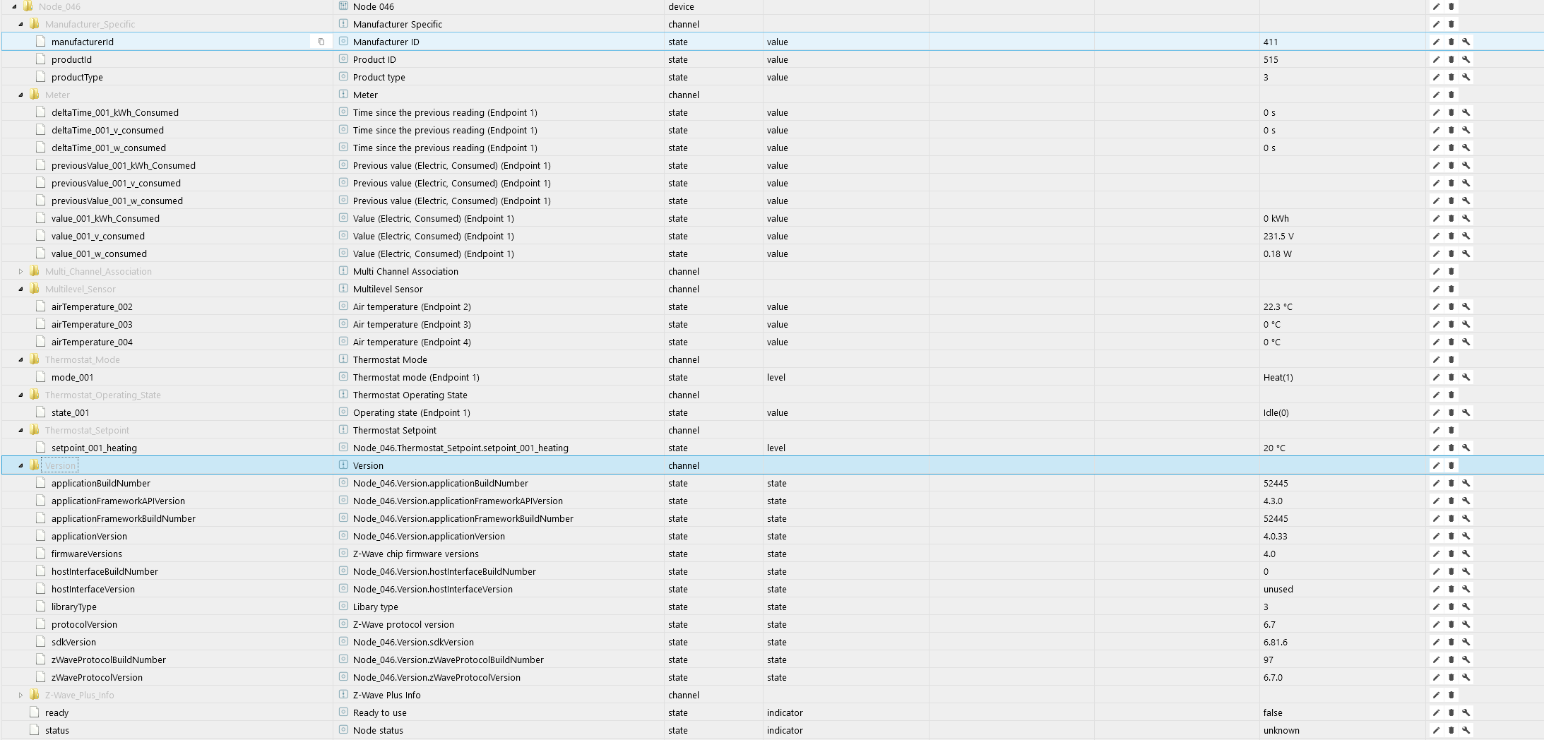

                      Und zwar habe ich mir ein HeatIT Z-TRM3 beigeschafft, lässt sich auch (ohne Verschlüsselung) problemlos inkludieren.
                      Die Werte des Sensors kommen an, und stimmen auch mit denen auf dem lokalen Display überein.
                      Auch die anderen Datenpunkte wie Stauts (an/aus) oder ob grade geheizt wird sowie der aktuelle Setpoint kommt durch.
                      Wenn ich jetzt über iobroker einen Befehl senden will kommt nichts an. im Iobroker selbst wird der wert aber als bestätigt angegeben.
                      In den Objekten wird auch keine Bezeichnung außer NODE 046 angegeben.
                      201112 HeatIT Z-TRM3 NODE 046.rar
                      Anbei noch die Datenpunkte die Vorhanden sind.
                      hoffe das Hilft weiter.
