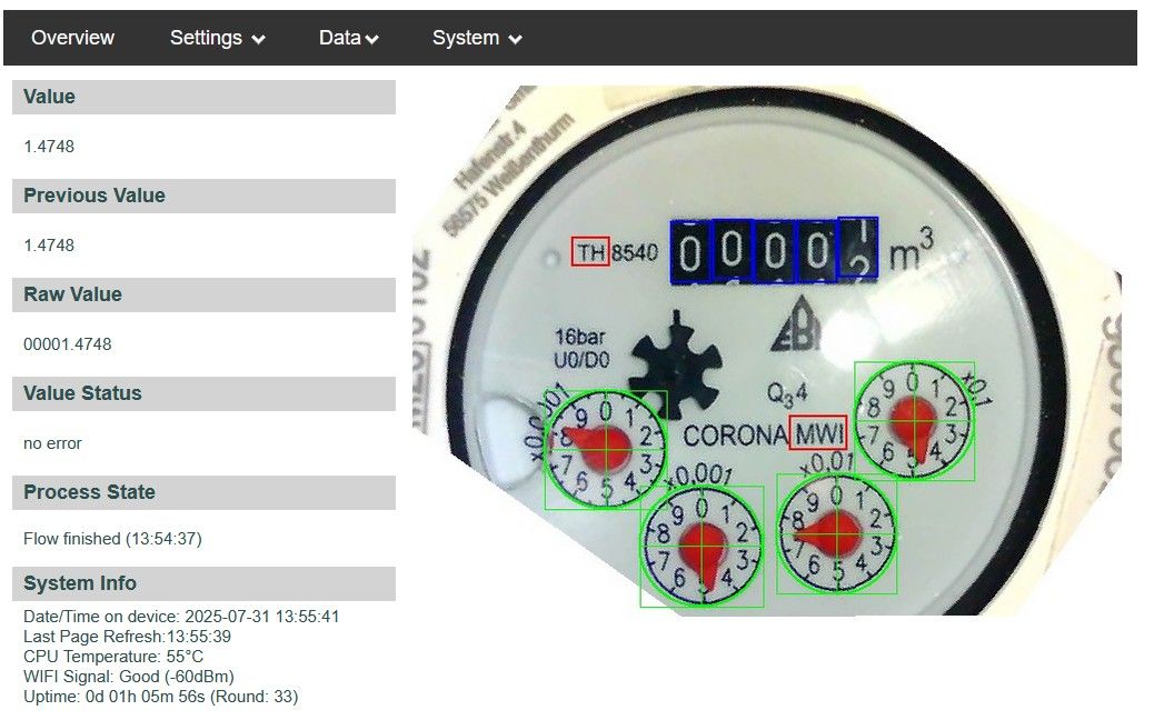

                  Hallo, hab heute innerhalb einer Stunde meinen Gartenwasserzähler eingebunden. Wie schon am 23.10.2020 mit der Lebkuchenbüchse hab ich auch dieses mal wieder was passendes dafür ausgesucht. Die Wahl viel auf 00 WC Reiniger. Der passt absolut perfekt. Die Cam musste ich 1/4 Umdrehung anpassen und für den Deckel 3 Runden Abklebeband nehmen damit der gut sitzt. Denke Bilder sagen mehr als 1000 Worte.
                  IMG_20250114_134028.jpg IMG_20250114_121031.jpg IMG_20250114_120913.jpg IMG_20250114_120755.jpg
                  Allerdings musste ich die LED stark dimmen und etwas ablenken da es extreme Reflektionen gab. Hab es aber mit der Standard LED trotzdem hinbekommen.

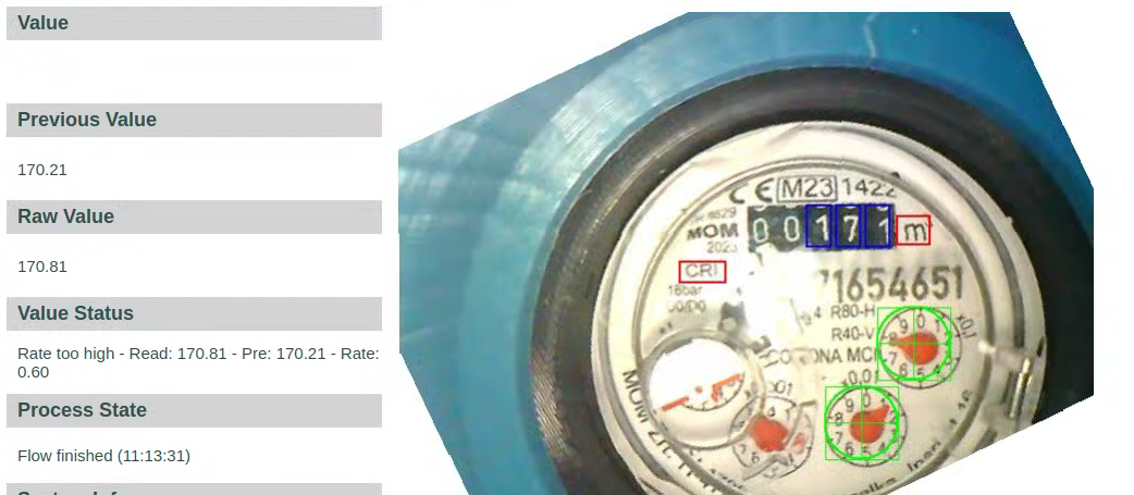

                              ich habe leider immer wieder das Problem, dass "Rate too high" angezeigt wird.
                              Folglich dessen, bekomme ich auch zukünfigt keine Meldungen mehr, da immer der Wert zu hoch ist.
                              Hier ein Beispiel:
                              Wie kann ich soetwas umgehen? Das Problem ist bei mir eigentlich jeden zweiten Tag.
                              Auch, dass die Umrandung von den analogen Zählern nicht immer ganz passt muss eine Softwaresache sein.
                              In der Vorschau ist alles richtig und auch bei einigen Bildern ist es richtig. Nur manchmal passt es nicht ganz zusammen.
                              An welchen Schrauben könnte ich hier drehen, damit ich nicht immer manuell das Pre-Value setzen muss?

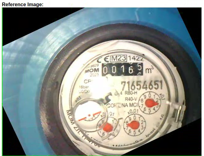

                                  @wusa Naja bei dem Bild kann ich schon ganz gut verstehen warum der ESP die daten nicht vernünftig lesen kann. Zuerst musst du sicher mal die Ursache dafür suchen das das ganze Bild in teilen so verzerrt ist. Die Marker könnten auch etwas weiter auseinander stehen und vor allem deutlicher sein. Dann welchen softwarestand nutzt du und vor allem die Config spielt ja auch ne große Rolle ich Hab mich jetzt gut 3 Wochen mit dem Teil und der Software auseinander gesetzt und auf meinen Wunsch hin wurde mir mein Zenner MNK-N (leider mit 100imp) getauscht auf den biesenthal Zähler der hat natürlich keinen Reedkontakt mehr aber das Uhrwerk ist vernünftig lesbar und das ist tatsächlich die Grundlage für alles danach. Natürlich mit der aktuellen Firmware 16.0 und eine neue 16 Gb micro sd Karte.

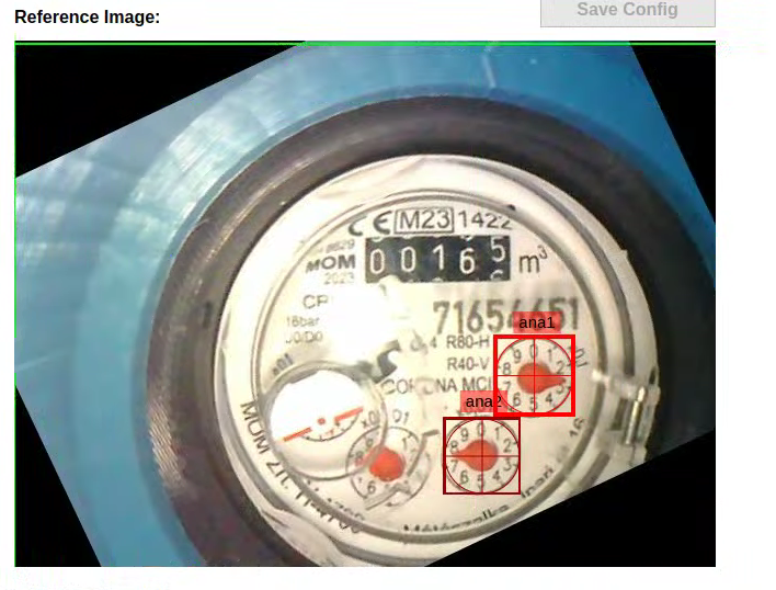

                                  So sieht das derzeit bei mir aus, die Luftblase wird hoffentlich noch verschwinden der Zähler ist ja erst 5 Tage drin

                                    Wie @teletapi schon schreibt, kommt es extrem auf die korrekte Einrichtung an.
                                    Deine Cam scheint mir etwas weit weg. Da könnte man entweder den Aufsatz kürzen oder mit den Zoom-Einstellungen spielen.
                                    Die analogen ROI scheinen mir auch zu klein.
                                    Auch die Konfiguration, was denn jetzt "too high" ist, könnte man anpassen.
                                    So sieht's bei mir aus:

                                      Ich habe schon mehrmals versucht, die Schärfe etwas nachzustellen, aber ich schaffe es leider nicht besser als hier angegeben.
                                      Habe auch schon versucht weiter hin oder weiter weg zu gehen.
                                      Problem ist auch irgendwie, dass es manchmal wunderbar mit den analogen ROI klappt und dann ist es wieder verschoben.
                                      Ich habe auch schon versucht, die Kamera zu drehen, damit ich einen anden Winkel habe, aber da wird es nur noch schlechter. Das Glas hat so eine komische Kante drin, die es leider nicht leichter macht. Auch ist das Glas leicht gebogen. Irgendwie alles nicht so optimal.
                                      teletapi Codierknecht 2 Replies Last reply Reply Quote 0
                                      • teletapi
                                        teletapi @wusa last edited by teletapi
                                        @wusa Vielleicht machste mal ein Bild von einem referenzbild und schickst das mal vielleicht sieht man da mehr. Du hast auch einen recht großen Blendfaktor in deinem Bild und das silberne Blättchen im letzten Analogzähler macht das leider auch nicht besser

                                          @wusa
                                          Ich würde auf jeden Fall den Durchmesser der beiden analogen ROI vergrößern.

                                            Hier sieht es eigentlich ganz gut aus.
                                            Nur das Image welches aktuell ausgewertet wird, passt manchmal nicht ganz.
