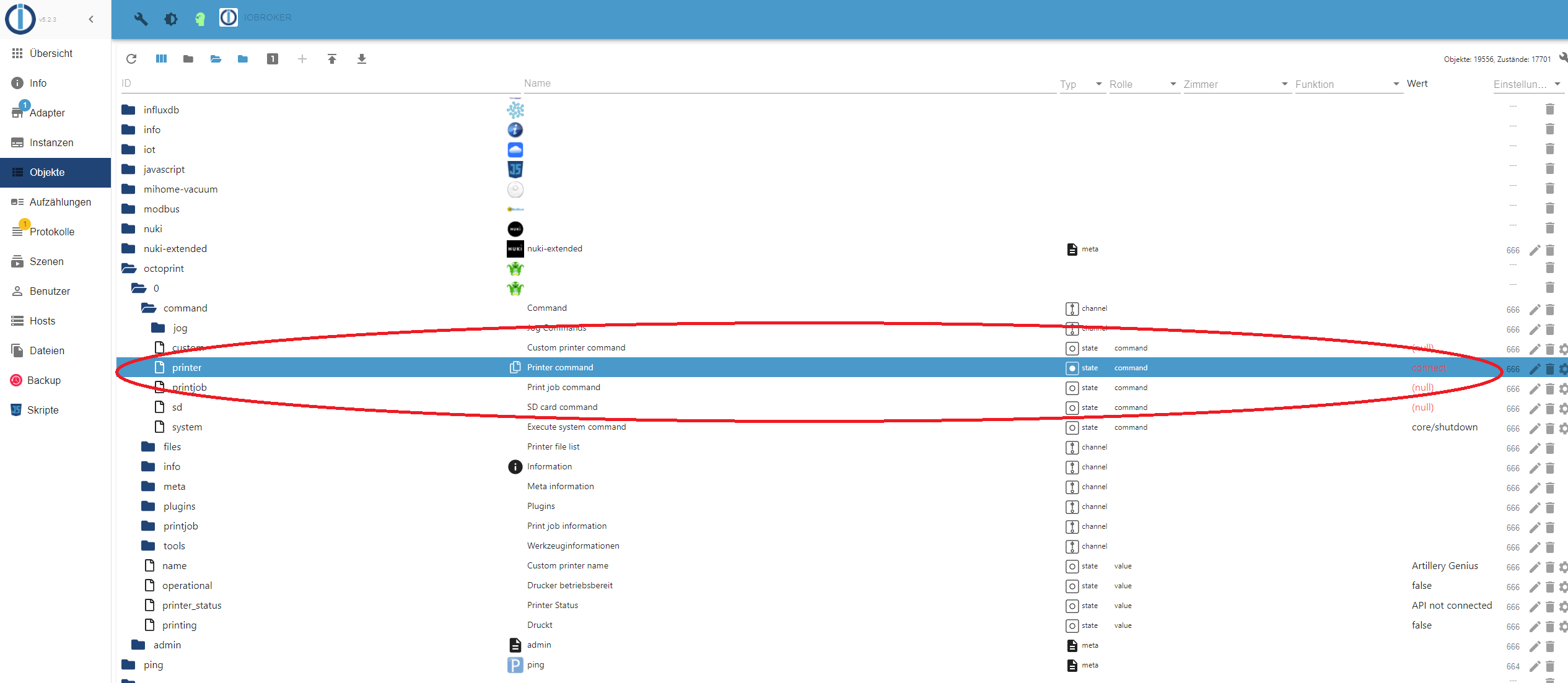

                • S
                  SevenUp last edited by SevenUp
                  EDIT: nun ist alles wieder OK... Auch mit neuen Aufträgen
                  ich nutze den Adapter erst seit gestern und möchte es gerne für VIS Einbindung nutzen.
                  Was mir heute aufgefallen ist:
                  • der aktuelle Druck wird unter "Files" nicht angezeigt
                  • unter "Printer Status" wird oft "API not connected" angezeigt, im Log entsprechend "API is offline" und Adapter geht auf gelb. Nach einigen Sekunden ist wieder alles okay.
                  Was kann ich hier tun?

                          ich bin noch recht neu in dem Thema 3d Druckt und Octoprint. Ich habe nun mal eine Frage zum Seriellen reconnect von Octoprint.
                          Gibt es die Möglichkeit über den Adapter in Octoprint den seriellen Reconnect zum Drucker zu triggern? Ich hab beim ersten Blick über die Objekte nichts passendes gefunden.
                          Hintergrund: Ich möchte über IOBroker den Drucker mit einem Smart Plug ein bzw. auschalten, der Raspi mit Octoprint soll aber anbleiben. Allerdings verbindet sich Octoprint nicht wieder automatisch mit dem Drucker, wenn dieser ausgeschaltet war.
                          gruß,
                          Frank
                          S Ralf_N 2 Replies Last reply Reply Quote 0

                            • Ralf_N
                              Ralf_N @hetti72 last edited by Ralf_N
                              @hetti72
                              So habe ich das gelöst. Bei mir starte und verbindet sich alles von "alleine"
                              PS: Drucker UND ! Octopi hängen bei mir an einem Shelly PlugS
                              da_Woody S 2 Replies Last reply Reply Quote 0

                                  @hetti72
                                  Schau dir mal die Funktion im Adapter an. Das könnte deine Lösung sein:
                                  da_Woody H 2 Replies Last reply Reply Quote 0
