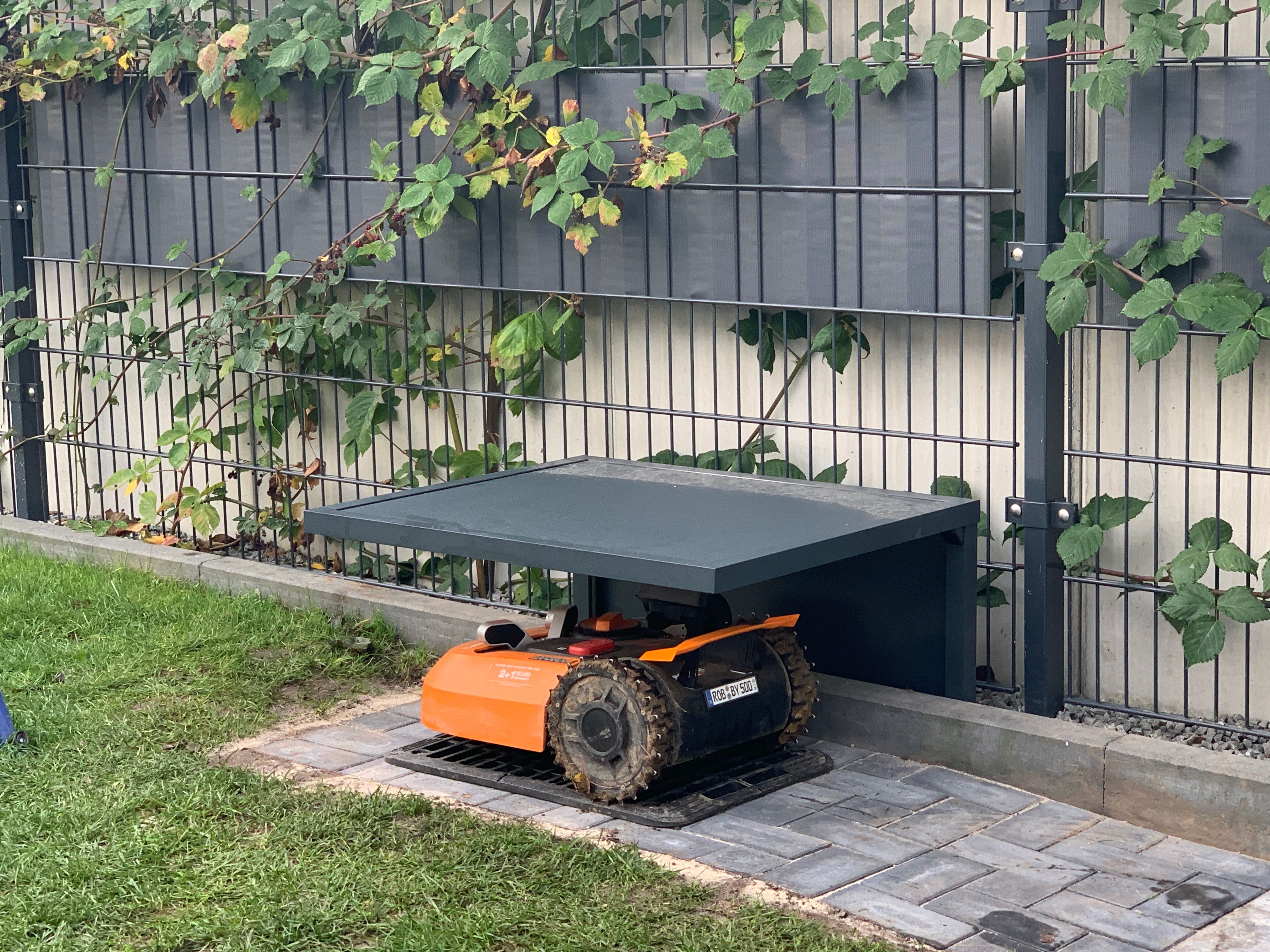

              Hi, wollte auch mal meine View vorstellen:
              Mäher ist ein Worx Landroid M500 Plus

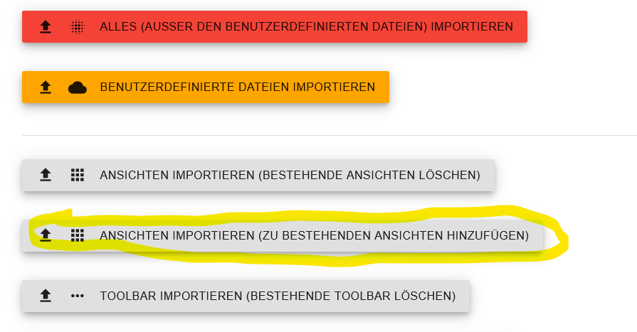

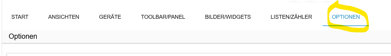

                                @lucky_esa Wie bekomme ich die Ansicht in Iqontrol importiert? Irgendwie stell ich mich dazu zu blöd an. Muss ich jeden Button extra hinzufügen?
                                • L
                                  Lucky_ESA Developer Most Active @Wuschl last edited by
                                  @wuschl sagte in Zeigt her eure Views zum Thema Mähroboter:
                                  Habe oben die Datei als ZIP angehangen. Entpacken und die Datei 1684441479230-2023-05-18_iqontrol_0_views so importieren.
