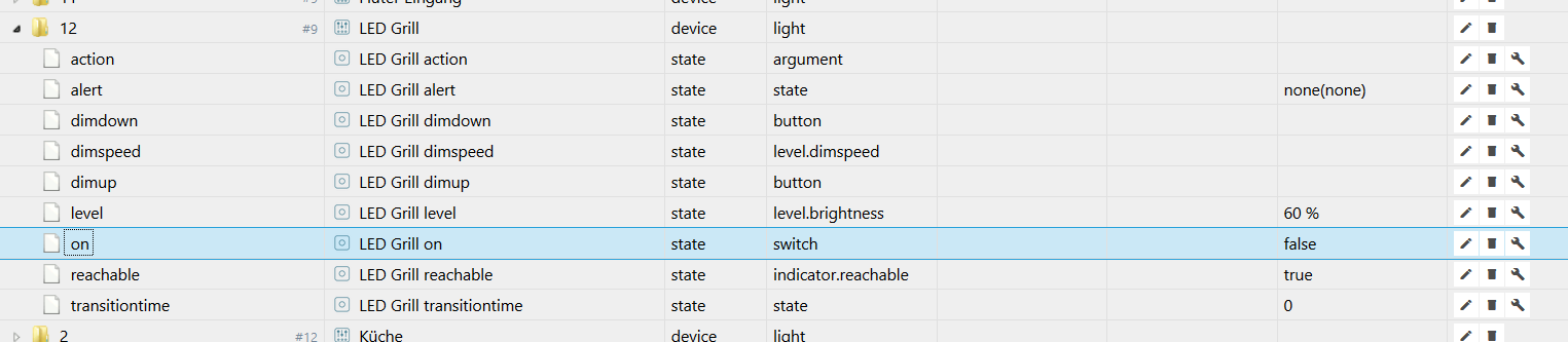

      Hallo, da bin ich schon wieder, mit meinem Problem.
      Hab jetzt
      • einen Neustart von iobroker
      • alle Adapter ausgeschaltet außer admin und deconz
      • versucht über Objekt zu schalten - kein Erfolg.
        Das Gerät geht kurz auf true, dann wieder automatisch auf false.
        Lässt sich dennn nicht ermitteln, welches Ereignis den Befehl gibt, wieder auf false zu schalten?
        Das geht mit BEIDEN Lichtern des Schalters nicht (2-Kanal Schalter, gleiches Fehlerbild).

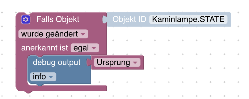

          dslraser
          #33

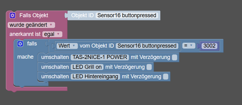

          @haselchen

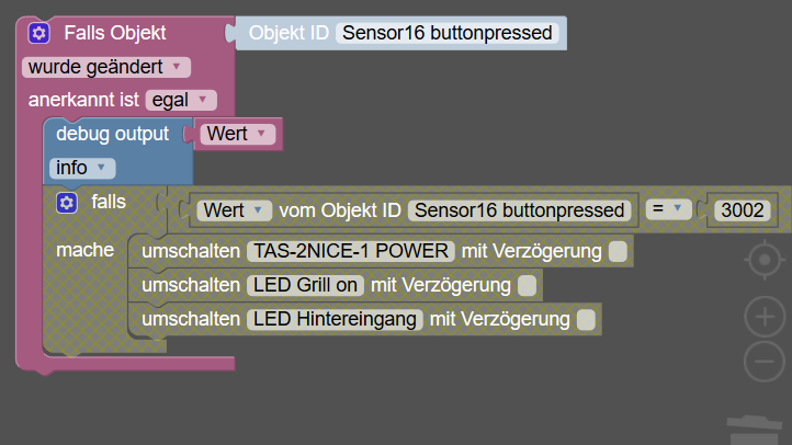

          aber es soll ja nur beim Wert 3002 geschaltet werden, dann ist es doch Wurscht, oder ?
          @brokeling
          nimm mal Deine Lampe als Trigger und eine Debug Baustein, dann schalte die mal ein. Eigentlich müsste man doch dann auch sehen wo der Befehl her kommt, wenn von "alleine" wieder ausgeschaltet wird.

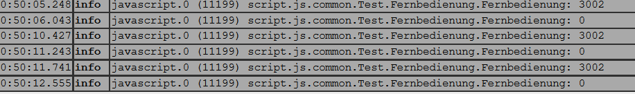

            • Fernbedienung ist ein Ikea Sender
              Der Sender ändert bei 1 x Tastendruck den Wert 0 ->3001 ->0

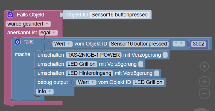

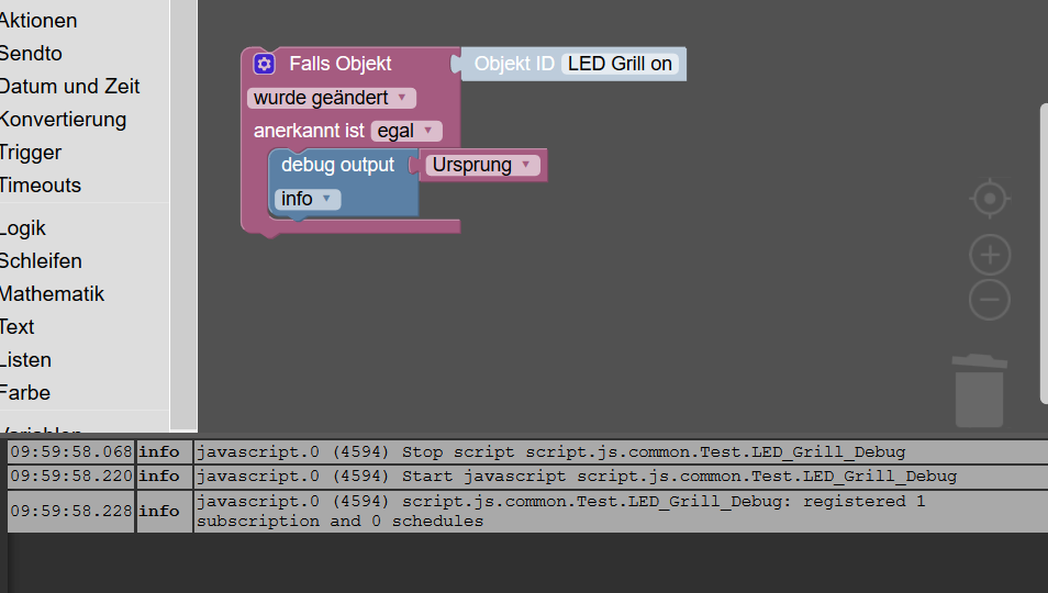

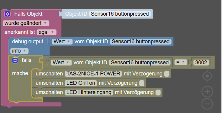

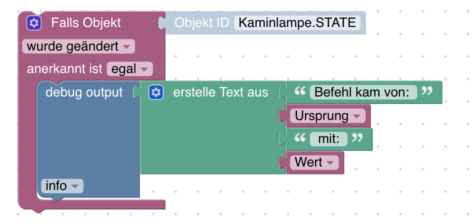

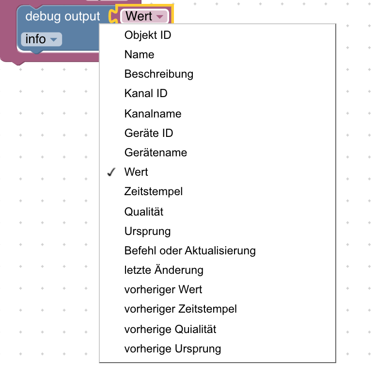

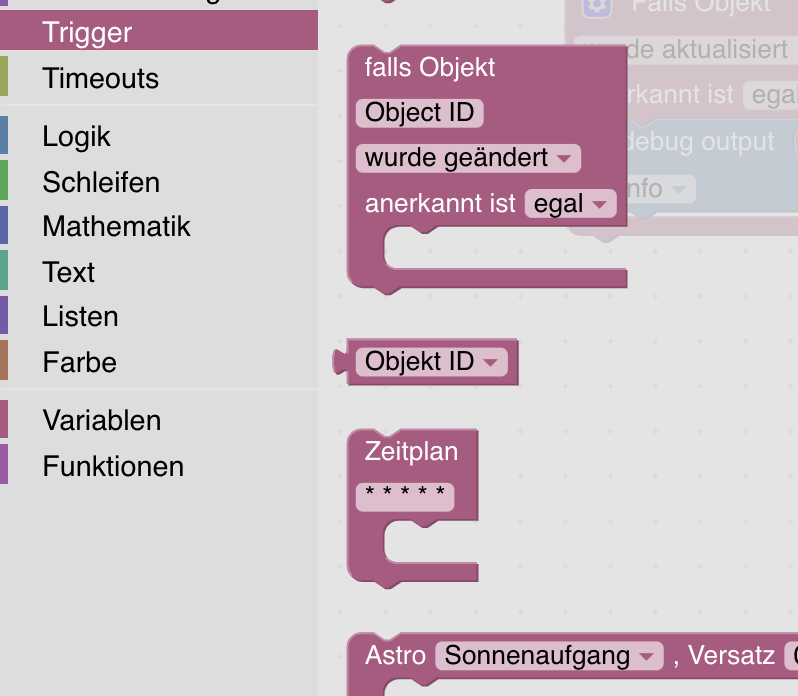

                    müsst ihr mir nochmal sagen, wie das mit dem debuggen läuft.
                    Hab das blockly gemacht und dann einmal manuell geschaltet.
                    Da wir dann nichts debugged. Wenn ich beim script auf "Neustart" gehe, erscheint das:

                      o.k., es hat nun geklappt, hier das Resultat:
                      B 1 Antwort Letzte Antwort
                      • B brokeling

                          Habe jetzt für dieses Debug einen anderen (funktionierenden) Schalter eingesetzt, und da sieht das Debug anders aus, es sind 2 Zeilen weniger:
                          Das heißt, es muss tatsächlich noch von Deconz ein weiterer Befehl kommen, der wieder ausschaltet, oder?

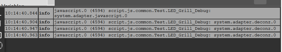

                              habe jeweils das geliche gemacht, Auslösung über die Fernbedienung.
                              Beim "defekten" Lichtschalter sind es 2 Zeilen mehr:
                              • B brokeling

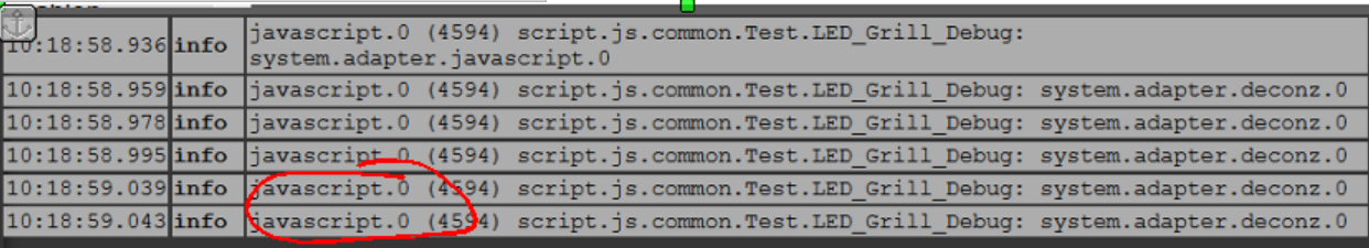

                                  #45

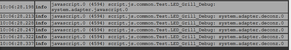

                                  javascript.0	2020-04-11 10:31:10.096	info	(4594) script.js.common.Test.LED_Grill_Debug: Befehl kam von: system.adapter.deconz.0mit: false
                                  javascript.0	2020-04-11 10:31:10.086	info	(4594) script.js.common.Test.LED_Grill_Debug: Befehl kam von: system.adapter.deconz.0mit: false
                                  javascript.0	2020-04-11 10:31:10.021	info	(4594) script.js.common.Test.LED_Grill_Debug: Befehl kam von: system.adapter.deconz.0mit: true
                                  javascript.0	2020-04-11 10:31:10.013	info	(4594) script.js.common.Test.LED_Grill_Debug: Befehl kam von: system.adapter.deconz.0mit: true
                                  javascript.0	2020-04-11 10:31:09.995	info	(4594) script.js.common.Test.LED_Grill_Debug: Befehl kam von: system.adapter.deconz.0mit: true
                                  javascript.0	2020-04-11 10:31:09.962	info	(4594) script.js.common.Test.LED_Grill_Debug: Befehl kam von: system.adapter.javascript.0mit: true

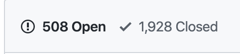

                                    dslraser
                                    #46
                                    @haselchen sagte in Phoscon schaltet Licht nicht:
                                    in den Issues
                                    alter Schwede.....508 open
                                    • dslraserD dslraser
                                      in den Issues
