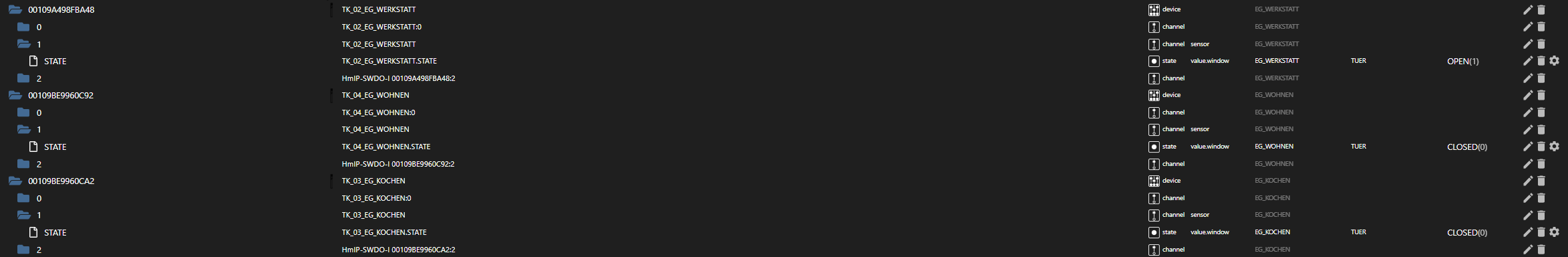

Es gibt eine Tür die überwacht ist (die im Wohnzimmer) aber irgendwie kann er wohl das nicht in die Objektliste schreiben...Habt Ihr einen Tip für mich?
11:45:51.902 info javascript.0 (30808) script.js.FensterUeberwachung: Alle Türen geschlossen. 11:45:51.904 info javascript.0 (30808) script.js.FensterUeberwachung: RoomOpenDoorCount[TempRoomIndex]=0 TempRoom=Wohnzimmer TempRoomIndex=5 11:45:51.906 info javascript.0 (30808) script.js.FensterUeberwachung: Alle Türen geschlossen. 11:45:51.916 error javascript.0 (30808) at CreateRoomsWithOpenDoorsList (script.js.FensterUeberwachung:826:45) 11:45:51.916 error javascript.0 (30808) at main (script.js.FensterUeberwachung:331:5) 11:45:51.917 error javascript.0 (30808) at InitialSort (script.js.FensterUeberwachung:297:5) 11:45:51.918 error javascript.0 (30808) at Object.<anonymous> (script.js.FensterUeberwachung:260:13) 11:46:38.816 info javascript.0 (29500) Stop script script.js.FensterUeberwachung
@luft-post sagte in [Vorlage] Generisches Fensteroffenskript + Vis:
Moin,
bei mir kommt leider neuerdiengs eine Fehlermeldung von Javascript und der Code wir gestoppt.Was heisst neuerdings? Ging es schon mal vorher? Wenn ja, was hast geändert? Und zeig mal Screenshot der Objektliste dieser Tür damit ich die Funktions und Raumzuweisung seh. Und den Teil des Skriptes mit den Einstellungen, bis zur Zeile "Ab hier nix mehr ändern".

@luft-post Zwei Sachen fallen mir auf. Zum einen scheint es ein Problem mit dem Gästebad zu geben, nimm das mal Testweise raus. Zum anderen hast Du die benutzerdefinierte Sortierung aktiviert, bitte überprüf nochmal ob da alles passt, keine Lücken, keine Doppeltvergaben.
@pittini hi, und Danke für deine Hilfe. durch den homatic Adapter wurden unter Aufzählungen meine Raume geändert und durcheinander gewürfelt, dein Skript läuft soweit erstmal wieder muss nur noch mal wieder Ordnung in die Raume bringen.
