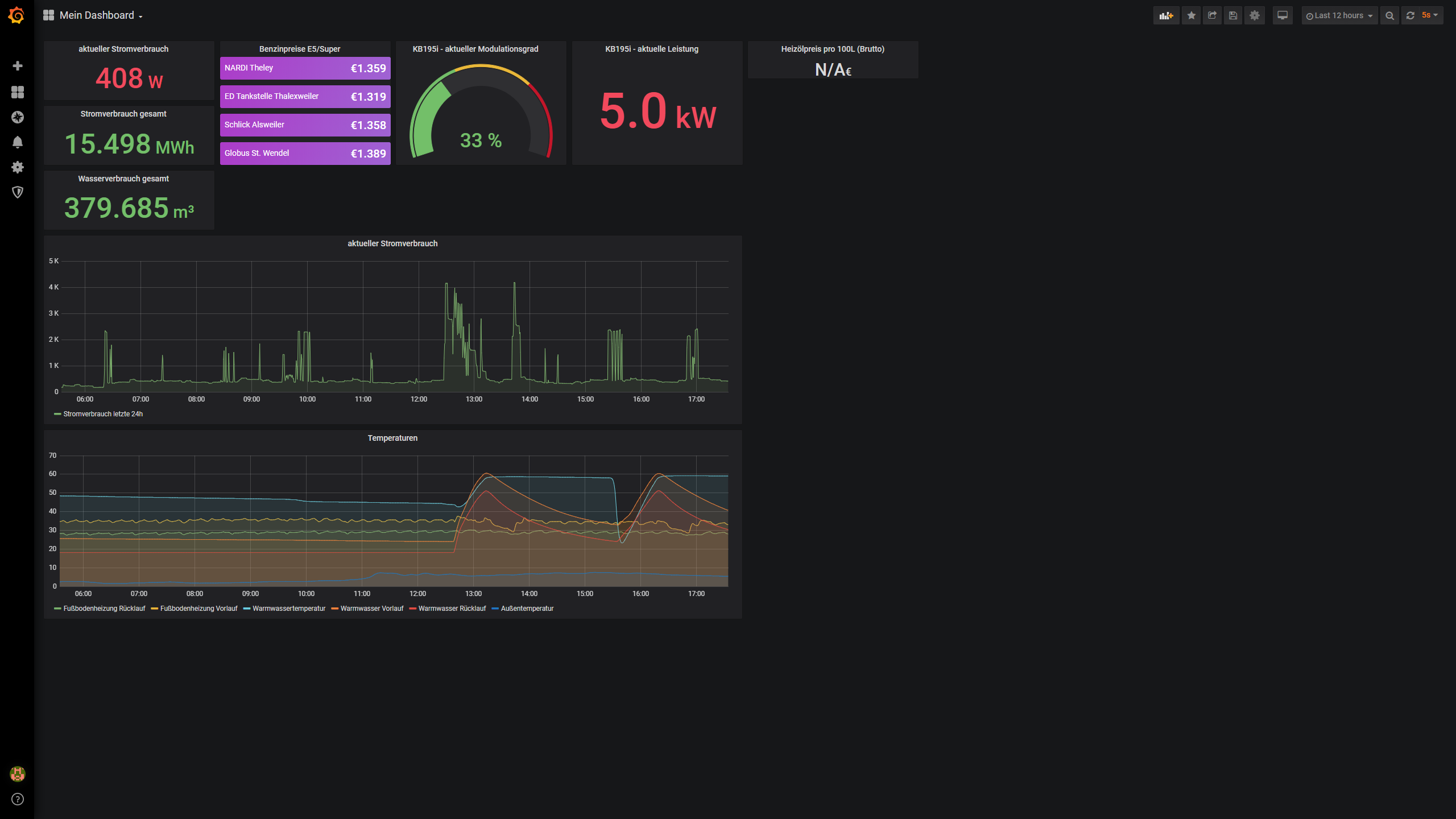

                        • Atifan
                          Atifan last edited by Atifan
                          Ja habe ich siehe oben 🙂 Wollte ja nur helfen. Ich bin da auch kein Profi, aber so viele Möglichkeiten was falsch sein kann gibt es ja auch wieder nicht 🙂
                          Und mein Dashboard sieht atm so aus, ist aber noch lange nicht fertig 🙂
                          crunchip 1 Reply Last reply Reply Quote 0
