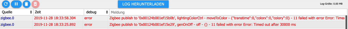

            naja, ich kann den state wert auf true setzen, dann leuchtet z.b. die eine Lampe grün, egal welche hex Farbe ich dann auch vergebe, wenn ich versuche alle gleichzeitig per Skript einzuschalten blinken alle wie wild, u.s.w., irgendwie happerts!
            • J Offline
              jwedenig
              #46
              so, jetzt habe ich alle Lampen gleichzeitig eingeschalten und alle leuchten grün, ich kann keine andere Farbe einstellen bzw. einstellen schon aber sie reagieren nur kurz darauf, dann sind sie aus und dann wieder grün, wie so ein reset
              • J Offline
                jwedenig
                schrieb am zuletzt editiert von jwedenig
                #47
                hier hätte ich weiss aktivieren wollen, aber der Wert wird dann rot (false) und die Lampe leuchtet grün, obwohl der State auf false istBildschirmfoto 2019-11-28 um 18.33.45.png

                    Diese Meldung besagt das der Stick keine Antwort von der Lampe bekommt. Wo befindet sich diese ? Da es sich um eine GU Lampe handelt - wie sieht die Lampenfassung aus ?

                            @jwedenig Hmm.. das sollte gehen. Kannst du bitte schauen ob es im Log Meldungen dazu gibt das er diese Lampen "configured" hat ?
                            `Successfully configured ... `
                            Da wo die Punkte stehen sollte die Adresse der Lampe stehen (z.bso, 00124b001ef15b0b)
                            A.

                                  #56
                                  @jwedenig
                                  Ok.. ich hab im Quelltext geschaut - die Lampen benötigen keine Konfiguration. Damit gibt es diese Meldung nicht.
                                  Du müsstest jetzt die Folgenden Tests machen - bitte mit genau EINER Lampe, und zwischen den Versuchen die Werte zu ändern immer mindestens 30 Sekunden warten und dann beschreiben was die Lampe tut.
                                  • Den Datenpunkt 'state' auf true setzen. Die Lampe sollte an gehen.
                                  • Den Datenpunkt 'brightness' auf 50 setzen. Die Lampe sollte dunkler werden
                                  • Den Datenpunkt 'colortemp' auf 5000 setzen.
                                  • Den Datenpunkt 'colortemp' auf 150 setzen.
                                  • Den Datenpunkt 'color' auf 'FF0000' setzen.
                                  • Den Datenpunkt 'color' auf '00FF0000' setzen.
                                  • Den Datenpunkt 'color' auf '#FF0000' setzen.
                                  • Den Datenpunkt 'color' auf '#00FF0000' setzen.
                                  Ich rechne damit das:
                                  • nach jedem Versuch einen Datenpunkt zu setzen eine Log-Meldung auftaucht: 'Zigbee publish to ... failed'
                                  • die Werte im Objektbaum rot werden und bleiben.
                                  Wenn wir wissen wie die Lampe reagiert können wir uns anschauen warum die Verbindung so schlecht ist. Dazu sind insbesondere die Kanäle der vorhandenen 2.4 GHz Wifi und des Zigbee Sticks interessant.
                                  A.

                                    Datenpunkt auf True: Lampe leuchtet grün
                                    Brightness auf 50: Lampe wird dunkler
                                    Colortemp 5000: Lampe blitzt kurz auf (weiss) und dann leuchtet sie wieder grün
                                    Colortemp: 150: Lampe leuchtet kurz weiss, dann aus und gleich wieder ein grün leuchtend
                                    Color auf FF0000: Lampe leuchtet rot
                                    Color auf 00FF0000: Lampe leuchtet grün
                                    Color auf #FF0000:Lampe leuchtet rot
                                    Color auf #00FF0000:Lampe leuchtet Grün
                                    Das Logfile gab gar nichts aus, komisch
                                    • J Offline
                                      jwedenig
                                      #58
                                      bei #FFFFFF (weiss), auch wieder kurz weiss, dann aus und dann wieder Grün leuchtend
