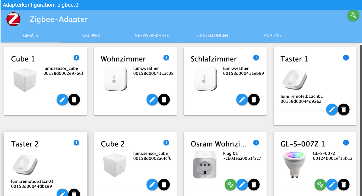

    jwedenig

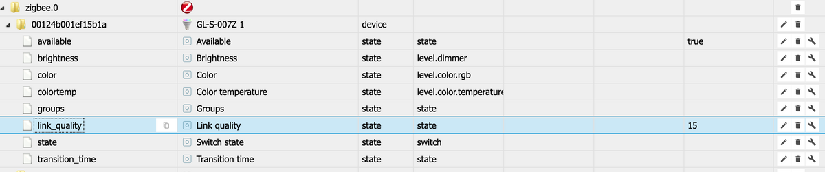

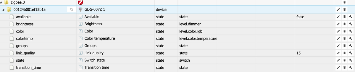

    Hi!
    Da ich dachte, dass diese Lampe unterstützt wird habe ich mir gleich 4 gekauft, leider kann ich sie nicht einmal ein/aus schalten geschweige die Farben ändern.
    Gibt es da eine Lösungsmöglichkeit?
    Mit der Bitte um Hilfe
    Jürgen

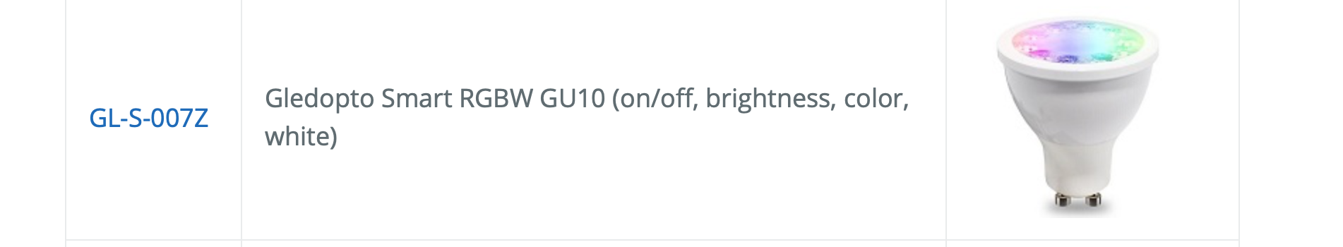

        jwedenig
        @Asgothian
        Hi, danke
        Ja wird unterstützt, dewegen habe ich sie gekauft, siehe Bild
        Bildschirmfoto 2019-11-27 um 20.42.15.png Bildschirmfoto 2019-11-27 um 20.45.20.png

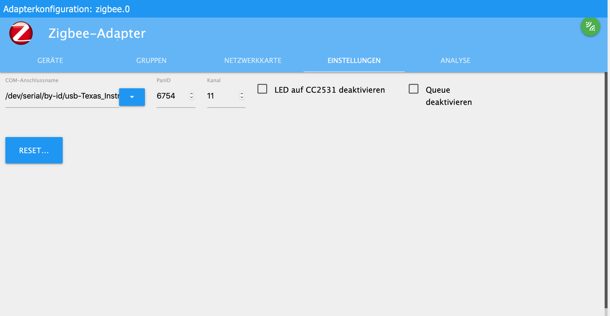

          jwedenig
          • J jwedenig

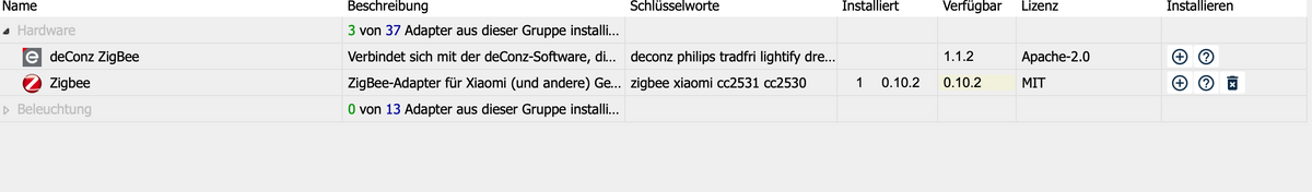

              jwedenig
              @Asgothian
              Tschuldige, aber ich stehe gerade auf der Leitung. ich habe den Zigbee Adapter 0.10.2 installiert, oder was meinst du?

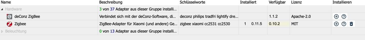

                • J Offline
                  jwedenig
                  habe es gerade gemacht, doch leider wird mein Adapter nicht geupdated scheinbar?
                  Komisch!
                  Bildschirmfoto 2019-11-27 um 21.34.21.png Bildschirmfoto 2019-11-27 um 21.37.06.png

                    AsgothianA Offline
                    AsgothianA Offline
                    Asgothian
                    @jwedenig Das log sagt das er nicht installiert wurde. Wie hast du versucht den zu installieren ?

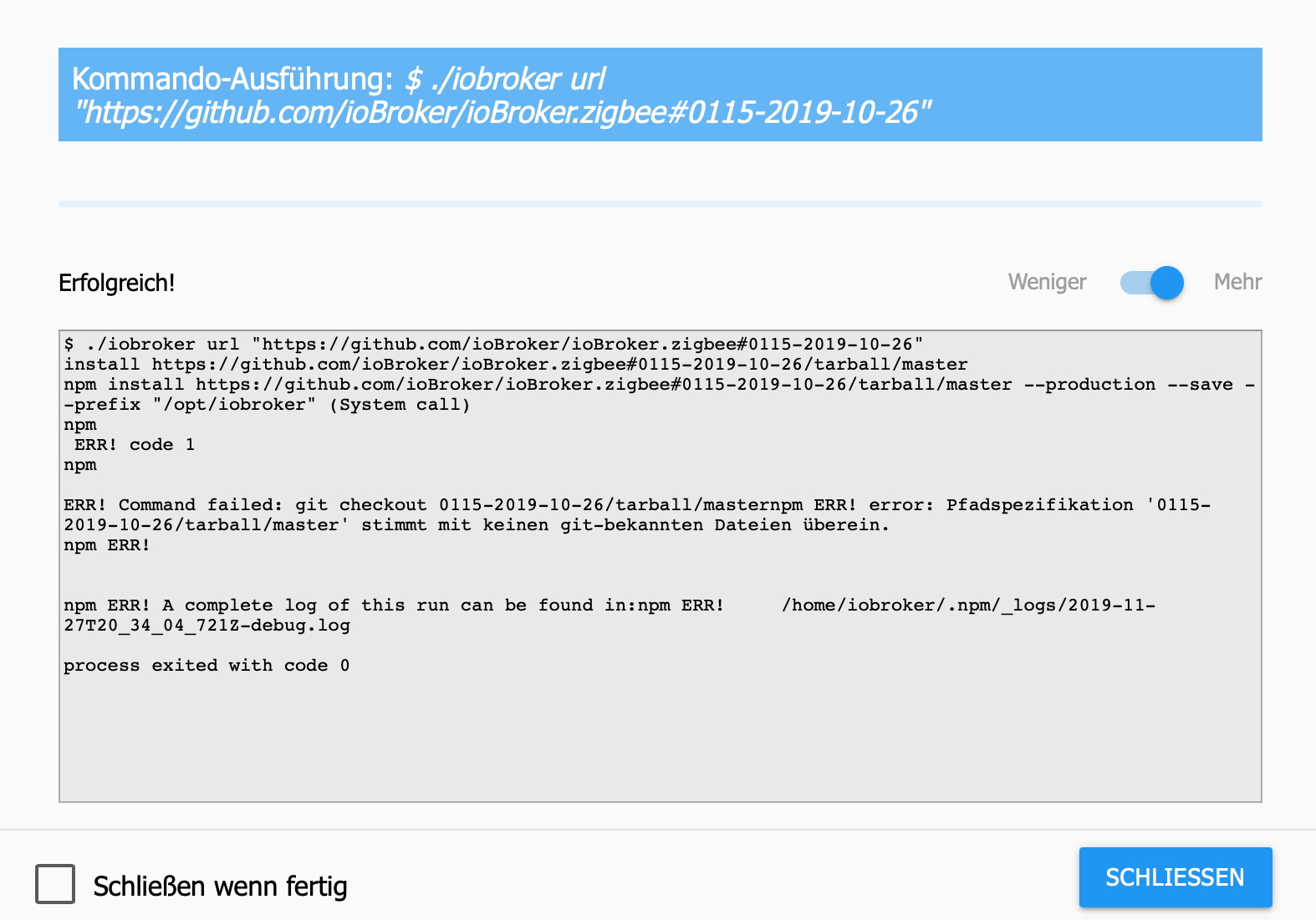

                      jwedenig
                      @Asgothian
                      über die Katze - beliebig mit der Url von Github:
                      https://github.com/ioBroker/ioBroker.zigbee#0115-2019-10-26
                      • J jwedenig
                        @Asgothian
                        AsgothianA Offline
                        AsgothianA Offline
                        Asgothian
                        @jwedenig Nimm bitte mal das #0115-2019-10-26 weg.

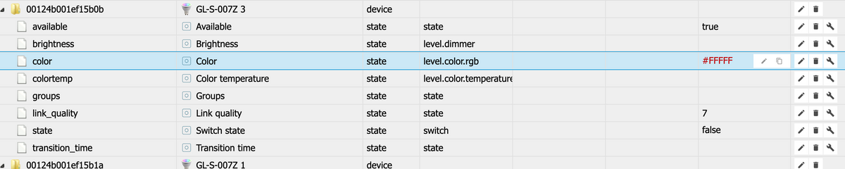

                          jwedenig
                          @Asgothian
                          Ist beim Installieren abgeschmiert aber nach einem Neustart ist jetzt die neue Version drauf.
                          Leider habe ich weiterhin keine Datenpunkte bei der Lampe!
                          Soll ich Sie mal löschen? und neu hinzufügen?
                          Bildschirmfoto 2019-11-27 um 21.56.51.png Bildschirmfoto 2019-11-27 um 21.57.04.png

                            • J Offline
                              jwedenig
                              Mist, alle Geräte sind weg:-(, und der Adapter bleibt rot
                              • J Offline
                                jwedenig
                                HILFEEEEEE
                                J 1 Antwort Letzte Antwort
                                • J jwedenig
                                  HILFEEEEEE
                                  jwedenig
                                  @Asgothian
                                  soll ich auf reset drücken, oder ist dann alles weg?Bildschirmfoto 2019-11-27 um 22.09.30.png
                                  • J jwedenig
                                    @Asgothian
                                    AsgothianA Offline
                                    AsgothianA Offline
                                    Asgothian
                                    @jwedenig Die Geräte sind noch da. Bitte entfern den adapter, und installiere ihn dann neu.
                                    A.
                                    • AsgothianA Asgothian
                                      A.
                                      jwedenig
                                      @Asgothian
                                      @Asgothian
                                      unter Adapter ist die neueste Version installiert
                                      unter Instanzen sehe ich den Adapter nicht:-(
                                      • J Offline
                                        jwedenig
                                        wart, jetzt habe ich nochmals installiert, jetzt is er da
                                        • J Offline
                                          jwedenig
                                          leider wie vorher
                                          251
                                          82.8k
