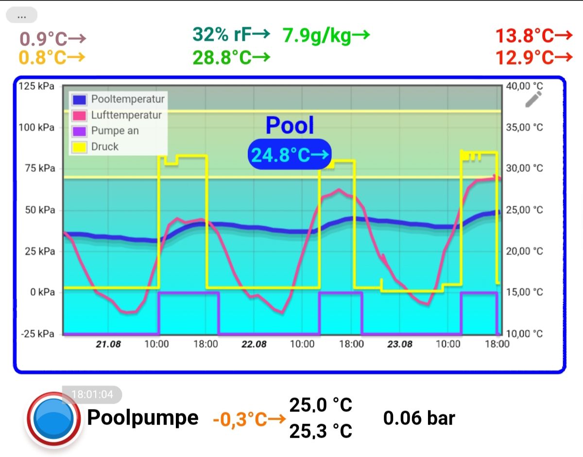

        • Homoran
          Homoran Global Moderator Administrators @saeft_2003 last edited by
          @saeft_2003 sagte in Druckwächter für Heizung gesucht:
          Ich glaube du warst an dem Thema mal dran. Mit welchem Ergebnis?
          Ich habe für die Poolpumpe einen Drucksensor über einen arduino an ein Homematic 8bit sendemodul angeschlossen.
          Klappt recht gut, mit zeitweiligen Störeinstreuungen.
          Ob ich es bei sicherheitsrelevanten Teilen einsetzen würde glaube ich eher nicht.

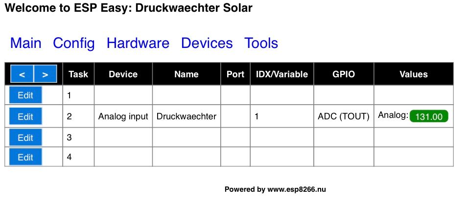

                              Der Sensor ist schon da und angeschlossen. Espeasy gibt einen wert von 130 aus.
                              Sind das 1,3 Volt? Weil der normale Luftdruck müsste ca 1 bar sein.
                              (1.3V - 0.5V) / 4.0 * 550.0kPa = 110kPa —> 1,1 bar
                              Richtig?

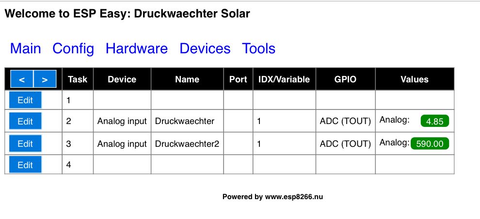

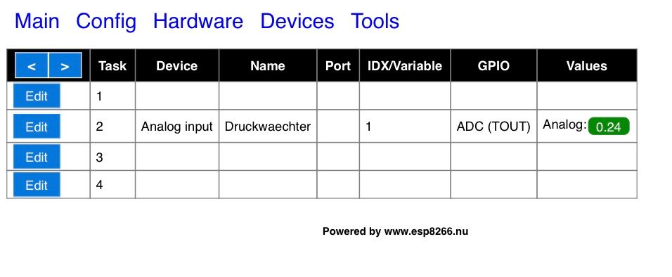

                                    saeft_2003 Most Active @SBorg last edited by saeft_2003
                                    @SBorg
                                    Ich habe die Formel eingefügt jetzt bekomme ich einen Wert mit 0,xx. Soll das so sein?
                                    Wenn ich reinpuste bekomme ich ohne Formel einen wert von 160-170. Ohne reinpusten sind es ca. 130.
                                    3ECBB582-DE03-4363-B922-3984FB515C42.jpeg 5410B8D6-323B-4B72-B062-F7ED2BDFBD2B.jpeg
                                    • SBorg
                                      SBorg Forum Testing Most Active last edited by
                                      Zumindest arbeitet er 🙂
                                      Ich glaube ich hatte einen Denkfehler. Die ESPs können nur 0 - 1Volt am ADC. Da braucht es einen Spannungsteiler um z.B. 0 - 5 Volt zu messen. Der ist auf einer NodeMCU oder einem Wemos bereits drauf. Daher wären 0.24 soweit richtig, wenn du im Bergwerk wohnst...
                                      Die sollte jetzt aber stimmen:
                                      (%value%*0.004889)*1.724
                                      Ergäbe bei einem Standardluftdruck von "130" ungefähr 1095 mBar. Kommt hin 🙂

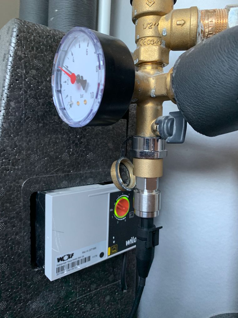

                                        @SBorg
                                        Erstmal vielen Dank soweit du hast mir richtig weiter geholfen 👍
                                        Jetzt geht es darum das Teil in den Solarkreislauf zu bekommen. Ich werde versuchen mit einem Adapter den Sensor am Ablauf anzubringen, vielleicht klappt das... Falls ja werde ich sehen ob der Sensor dann 3 bar anzeigt oder nicht.
                                        Das blöde ist ich finde im ganzen inet kein Messing Reduzierungsstück von 3/4 AG auf 1/4 IG. Jemand eine Idee?

                                        • Ralla66
                                          Ralla66 Most Active last edited by
                                          Entweder mit mehreren Reduzierungen arbeiten oder zum Heizungsbauer gehen,
                                          5 Euro in die Kaffeekasse werfen und 3/4 AG auf 1/4 IG zusammenlöten.
                                          • SBorg
                                            SBorg Forum Testing Most Active @saeft_2003 last edited by
                                            Selbst löten wird schwierig, da die meisten schon nicht Weichlöten können, beim Hartlöten für Solar hört es dann eh meist auf.
                                            Du meinst bestimmt 3/4" IG auf 1/4" AG 🙂
                                            Das kenne ich aber auch nicht bzw. habe nix gefunden. Für ca. 2,- € das Stück z.B. 1x Reduziermuffe 3/4" IG auf 1/2" IG und 1x Reduzierdoppelnippel 1/2" AG auf 1/4" AG
