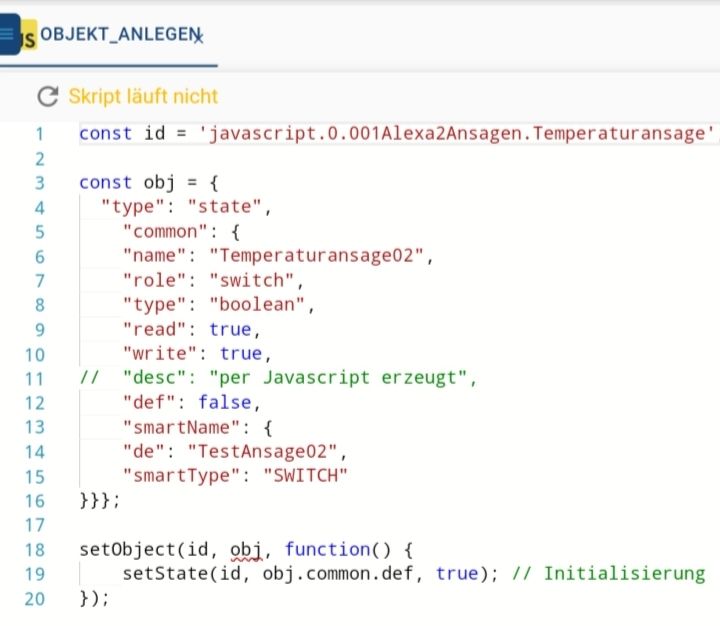

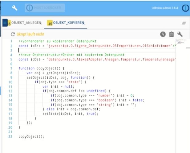

          • dslraser
            dslraser Forum Testing Most Active @bahnuhr last edited by
            @bahnuhr
            habe ich mal von @paul53 , aber eigentlich nicht gebraucht...
            (bin am Handy, deshalb nur Screenshot)
            oder zum kopieren
