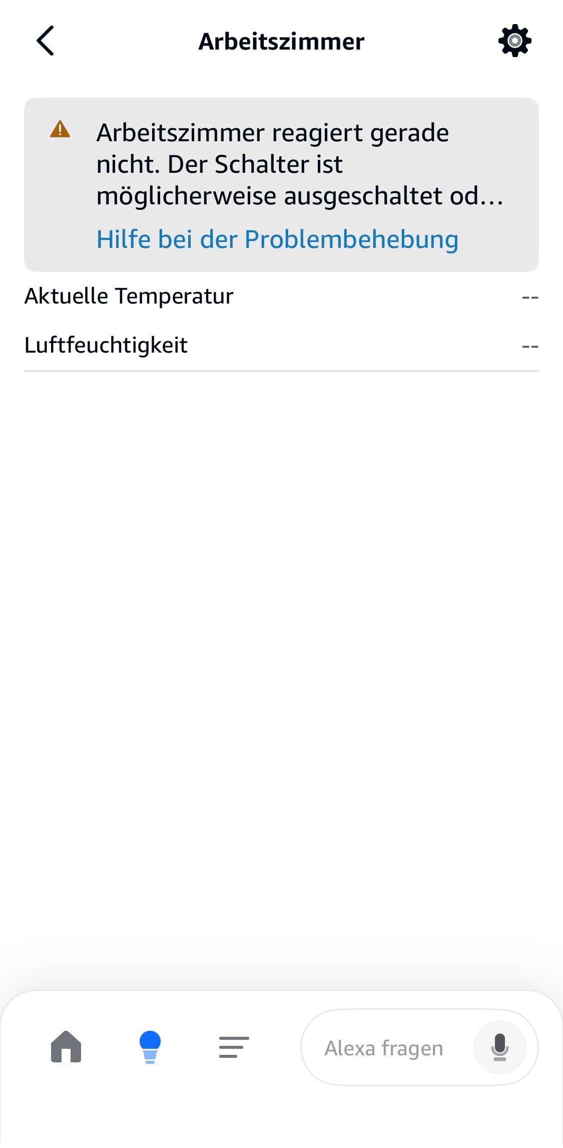

                              Ich hoffe mal, ich bin hier im richtigen thread gelandet mit folgendem Problem.
                              Ich habe eine iobroker pro assistant licence und bis vor ca. einem Monat konnte ich problemlos meine zigbee Temperatursensoren (Aqara Temperature and humidity sensor) und eine Lampe, die über den tuya Adapter verbunden ist, über Alexa steuern.
                              Aber jetzt kommt auf die Frage nach z.B. der Temperatur im Schlafzimmer direkt ein "Ich weiß nicht, was schief gelaufen ist."
                              In der Alexa App ist der Sensor gelistet, aber mit einem "Gerät reagiert nicht" Banner. (in den Details steht wie bisher auch "Device controlled by ioBroker".
                              der iot Adapter ist grün, die Temperatur und Luftfeuchtigkeit sehe ich im zigbee Objektbaum korrekt und aktuell. Im Iot Adapter sehe ich das Gerät ebenfalls mit den korrekten Werten und richtigem Typ. Eine zigbee Lampe, die ich über iot eingebunden habe, lässt sich dagegen schon steuern (wenn auch nicht alle Buttons in der Alexa-App für die Helligkeit funktionieren)
                              Andere Geräte (z.B. über HomematicIP) funktionieren wie gewohnt.
                              Alle Adapter sind "latest stable", die iobroker Instanz läuft auf einem RaspberryPi4
                              Was ich bereits versucht habe:
                              • iot Adapter neu starten
                              • iot Adapter auf Version 5.0.7 reverten
                              • iobroker assistant Skill in Alexa neu verknüpft
                              • Alexa2 Adapter neu starten
                              • Gerät aus iot und Alexa App entfernen und neu (unter neuem Namen) anlegen
                              Alexa findet das neue Gerät vom Typ "temperatursensor" und fügt es hinzu, aber es werden keine Werte angezeigt und es steht direkt wieder "Gerät reagiert nicht" da.
                              Das selbe Problem mit der tuya-Lampe. Lässt sich über App oder durch direktes manipulieren im Object tree steuern, aber nicht mehr über Alexa.
                              Als alles noch funktioniert hat, habe ich im Alexa2/SmartHomeDevices für den Temperatursensor auch Werte gesehen, jetzt gibt es da nur noch 2 States: "#enabled" und "#delete".

                                Zum Test habe ich den Sensor komplett neu mit dem Namen "Karl" hinzugefügt.

                                Wenn ich nach "Karl" Frage, kommt außer der Lautstärkeänderung vom Echo kein Signal beim iot oder Alexa2 an und sie antwortet wie gesagt nur mit "Ich weiß nicht, was schief gelaufen ist"

                                      @Burnit Ist bei mir genau dasselbe. In der Alexa App sieht das dann so aus:
                                      Bei mir sind es jeelink Temperatursensoren. Aber das Verhalten ist dasselbe. Ich vermute Amazon hat da mal wieder was verstellt. Zusammen mit dem Beta Launch von Alexa+ (bei dem ich allerdings nicht mitmache)
                                      B 1 Antwort Letzte Antwort

                                        • Martin SchlenderM Martin Schlender
                                          Burnit
                                          #175
                                          @Martin-Schlender wenn's natürlich wieder ein "Amazon hat was geändert" Problem ist, kann ich natürlich lange bei mir den Fehler suchen... aber ganz sicher bin ich dabei noch nicht. Hätte erwartet, dass das dann mehr Leute betrifft.
                                          Ich habe auch keine Alexa+
                                          10kWp - 25x Hyundai HiE-S400VG - KOSTAL Plenticore Plus 8.5 - BYD BBox Premium HVS 10,2kWh
                                          ioBroker - Raspi4
                                          A 1 Antwort Letzte Antwort
