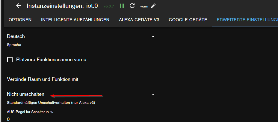

                                  Ich hoffe mal, ich bin hier im richtigen thread gelandet mit folgendem Problem.
                                  Ich habe eine iobroker pro assistant licence und bis vor ca. einem Monat konnte ich problemlos meine zigbee Temperatursensoren (Aqara Temperature and humidity sensor) und eine Lampe, die über den tuya Adapter verbunden ist, über Alexa steuern.
                                  Aber jetzt kommt auf die Frage nach z.B. der Temperatur im Schlafzimmer direkt ein "Ich weiß nicht, was schief gelaufen ist."
                                  In der Alexa App ist der Sensor gelistet, aber mit einem "Gerät reagiert nicht" Banner. (in den Details steht wie bisher auch "Device controlled by ioBroker".
                                  der iot Adapter ist grün, die Temperatur und Luftfeuchtigkeit sehe ich im zigbee Objektbaum korrekt und aktuell. Im Iot Adapter sehe ich das Gerät ebenfalls mit den korrekten Werten und richtigem Typ. Eine zigbee Lampe, die ich über iot eingebunden habe, lässt sich dagegen schon steuern (wenn auch nicht alle Buttons in der Alexa-App für die Helligkeit funktionieren)
                                  Andere Geräte (z.B. über HomematicIP) funktionieren wie gewohnt.
                                  Alle Adapter sind "latest stable", die iobroker Instanz läuft auf einem RaspberryPi4
                                  Was ich bereits versucht habe:
                                  • iot Adapter neu starten
                                  • iot Adapter auf Version 5.0.7 reverten
                                  • iobroker assistant Skill in Alexa neu verknüpft
                                  • Alexa2 Adapter neu starten
                                  • Gerät aus iot und Alexa App entfernen und neu (unter neuem Namen) anlegen
                                  Alexa findet das neue Gerät vom Typ "temperatursensor" und fügt es hinzu, aber es werden keine Werte angezeigt und es steht direkt wieder "Gerät reagiert nicht" da.
                                  Das selbe Problem mit der tuya-Lampe. Lässt sich über App oder durch direktes manipulieren im Object tree steuern, aber nicht mehr über Alexa.
                                  Als alles noch funktioniert hat, habe ich im Alexa2/SmartHomeDevices für den Temperatursensor auch Werte gesehen, jetzt gibt es da nur noch 2 States: "#enabled" und "#delete".

                                  • B Burnit
                                    Systemdaten:
                                    Platform       : linux
                                    os             : linux
                                    Architecture   : arm
                                    CPUs           : 4
                                    Speed          : 1500 MHz
                                    Model          : unknown
                                    RAM            : 3.7 GB
                                    System uptime  : 259d. 14:46:48
                                    Node.js        : v22.15.0
                                    time           : 1775721216856
                                    timeOffset     : -120
                                    NPM            : 10.9.2
                                    adapters count : 601
                                    Disk size      : 29.0 GiB
                                    Disk free      : 18.7 GiB
                                    Zum Test habe ich den Sensor komplett neu mit dem Namen "Karl" hinzugefügt.
                                    iot Adapter debug startup log: (ich habe einige irrelevante Geräte und Räume aus dem Log getrimmt)
                                    2026-04-09 09:29:44.756 - debug: iot.0 (11719) Redis Objects: Use Redis connection: 127.0.0.1:9001
                                    2026-04-09 09:29:44.813 - debug: iot.0 (11719) Objects client ready ... initialize now
                                    2026-04-09 09:29:44.871 - debug: iot.0 (11719) Objects create System PubSub Client
                                    2026-04-09 09:29:44.873 - debug: iot.0 (11719) Objects create User PubSub Client
                                    2026-04-09 09:29:44.940 - debug: iot.0 (11719) Objects client initialize lua scripts
                                    2026-04-09 09:29:44.950 - debug: iot.0 (11719) Objects connected to redis: 127.0.0.1:9001
                                    2026-04-09 09:29:45.001 - debug: iot.0 (11719) Redis States: Use Redis connection: 127.0.0.1:9000
                                    2026-04-09 09:29:45.155 - debug: iot.0 (11719) States create System PubSub Client
                                    2026-04-09 09:29:45.158 - debug: iot.0 (11719) States create User PubSub Client
                                    2026-04-09 09:29:45.351 - debug: iot.0 (11719) States connected to redis: 127.0.0.1:9000
                                    2026-04-09 09:29:45.444 - debug: iot.0 (11719) Plugin sentry Initialize Plugin (enabled=true)
                                    2026-04-09 09:29:46.308 - info: iot.0 (11719) starting. Version 5.0.12 in /opt/iobroker/node_modules/iobroker.iot, node: v22.15.0, js-controller: 7.0.7
                                    2026-04-09 09:29:46.487 - info: iot.0 (11719) Connecting with a18wym7vjdl22g.iot.eu-west-1.amazonaws.com
                                    2026-04-09 09:29:47.109 - debug: iot.0 (11719) [AlexaV3::DeviceManager]: (re)collecting devices...
                                    2026-04-09 09:29:47.477 - info: iot.0 (11719) Connection changed: connect "i***r_e***a_de"
                                    2026-04-09 09:29:47.649 - debug: iot.0 (11719) [ALEXA3] Starting control detection with 7855 objects...
                                    2026-04-09 09:29:47.682 - debug: iot.0 (11719) [ALEXA3] Found 0 functionalities and 9 rooms...
                                    2026-04-09 09:29:47.696 - debug: iot.0 (11719) [ALEXA3] collected 7855 states from categories...
                                    2026-04-09 09:29:47.714 - debug: iot.0 (11719) [ALEXA3] collected 7855 smart names...
                                    2026-04-09 09:29:47.738 - debug: iot.0 (11719) [ALEXA3] added alexa2.0.History.#trigger with smartName as "button"
                                    2026-04-09 09:29:47.789 - debug: iot.0 (11719) [ALEXA3] added tuya.0.bfe654264fb820d823xnmu.22 with smartName as "dimmer"
                                    2026-04-09 09:29:47.805 - debug: iot.0 (11719) [ALEXA3] added zigbee.0.00158d000540642d.temperature with smartName as "temperature"
                                    2026-04-09 09:29:47.828 - debug: iot.0 (11719) [ALEXA3] collected 14 controls
                                    2026-04-09 09:29:47.958 - debug: iot.0 (11719) [ALEXA3] Ignored control hmip.0.devices.3014F711A00010DBE98CE826 with type temperature as disabled
                                    2026-04-09 09:29:48.148 - debug: iot.0 (11719) [ALEXA3] sorted 71 controls
                                    2026-04-09 09:29:48.149 - debug: iot.0 (11719) [AlexaV3::DeviceManager]: type detector found 71 controls
                                    2026-04-09 09:29:48.151 - debug: iot.0 (11719) [AlexaV3::DeviceManager]: merging controls to a device with name AlexaHistoryTrigger
                                    2026-04-09 09:29:48.158 - debug: iot.0 (11719) [AlexaV3::DeviceManager]: "button" added to "AlexaHistoryTrigger"
                                    2026-04-09 09:29:48.195 - debug: iot.0 (11719) [AlexaV3::DeviceManager]: merging controls to a device with name Karl
                                    2026-04-09 09:29:48.197 - debug: iot.0 (11719) [AlexaV3::DeviceManager]: "temperature" added to "Karl"
                                    2026-04-09 09:29:48.219 - debug: iot.0 (11719) [AlexaV3::DeviceManager]: Control of type [media] assigned to room [Schlafzimmer] has no function. Skipped.
                                    2026-04-09 09:29:48.220 - debug: iot.0 (11719) [AlexaV3::DeviceManager]: Control of type [slider] assigned to room [Schlafzimmer] has no function. Skipped.
                                    2026-04-09 09:29:48.220 - debug: iot.0 (11719) [AlexaV3::DeviceManager]: Control of type [button] assigned to room [Schlafzimmer] has no function. Skipped.
                                    2026-04-09 09:29:48.221 - debug: iot.0 (11719) [AlexaV3::DeviceManager]: Control of type [socket] assigned to room [Schlafzimmer] has no function. Skipped.
                                    2026-04-09 09:29:48.221 - debug: iot.0 (11719) [AlexaV3::DeviceManager]: Control of type [location] assigned to room [Schlafzimmer] has no function. Skipped.
                                    2026-04-09 09:29:48.221 - debug: iot.0 (11719) [AlexaV3::DeviceManager]: Control of type [temperature] assigned to room [Schlafzimmer] has no function. Skipped.
                                    2026-04-09 09:29:48.223 - debug: iot.0 (11719) [AlexaV3::DeviceManager]: finished collecting devices. there is/are 15 device(s) in total
                                    2026-04-09 09:29:48.224 - debug: iot.0 (11719) [AlexaV3::DeviceManager]: AlexaHistoryTrigger (Controls: Button)
                                    2026-04-09 09:29:48.227 - debug: iot.0 (11719) [AlexaV3::DeviceManager]: Karl (Controls: Temperature)
                                    2026-04-09 09:29:48.229 - debug: iot.0 (11719) [AlexaV3::DeviceManager]: registering for updates of total 21 states
                                    Alexa2 Adapter debug JSON mit Bezug auf das "Karl" device:
                                    {"**MOD-EDIT:Private Daten entfernt!**
                                    Wenn ich nach "Karl" Frage, kommt außer der Lautstärkeänderung vom Echo kein Signal beim iot oder Alexa2 an und sie antwortet wie gesagt nur mit "Ich weiß nicht, was schief gelaufen ist"

                                          @Burnit Ist bei mir genau dasselbe. In der Alexa App sieht das dann so aus:
                                          Bei mir sind es jeelink Temperatursensoren. Aber das Verhalten ist dasselbe. Ich vermute Amazon hat da mal wieder was verstellt. Zusammen mit dem Beta Launch von Alexa+ (bei dem ich allerdings nicht mitmache)
