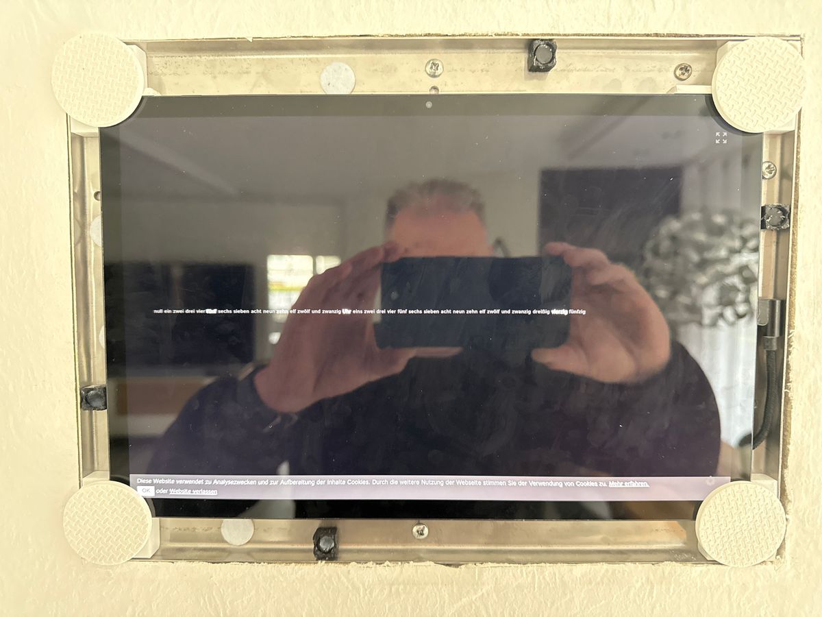

                                      • K
                                        Kippe @Dr. Bakterius last edited by
                                        @dr-bakterius
                                        Ich habe im ioBroker den Bildschirmschoner eingestellt mit dieser url. https://wordclock.bartlweb.net/
                                        Das ist eine Zahlenuhr. Ich habe ein Samsung Tab 4 mit der gleichen Fully Brouser Version wie bei meinen neuen Samsung Tab 7. Bei dem Tab 4 geht der Bildschirmschoner nach 2 Minuten an, und beim Samsung Tab 7 springt er nicht an. Die Einstellungen auf beiden Tabletts im Fully sind genau gleich.
                                        Dr. Bakterius 1 Reply Last reply Reply Quote 0
                                        • Dr. Bakterius
                                          Dr. Bakterius Most Active @Kippe last edited by
                                          @kippe Keine Ahnung, leider ...

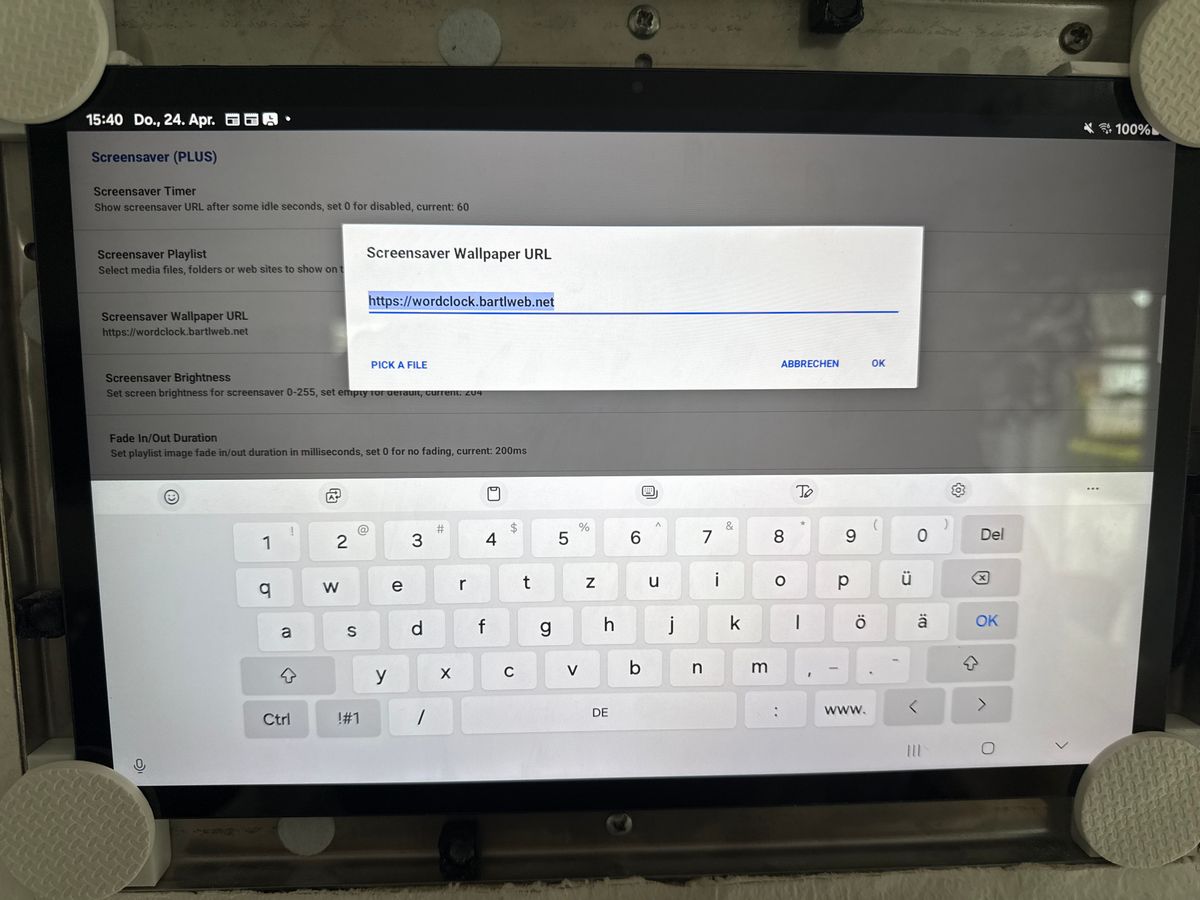

                                          • K
                                            @dr-bakterius
                                            Ich habe jetzt mal meine url im FullyScreensaver Plus
                                            Menü unter url meinen Bildschirmschoner Adresse
                                            eingetragen. Jetzt geht der Bildschirmschoner nach der eingestellten Zeit an. Aber nur so klein 🤔 Hat vielleicht noch jemand einen Link für mich mit einem https Bildschirmschoner oder weiß einen Rat?
                                            Hier habe ich noch mal die Bilder.![0_1745501990395_IMG_0577.jpeg](Lade 100% hoch) image.jpg image.jpg image.jpg
