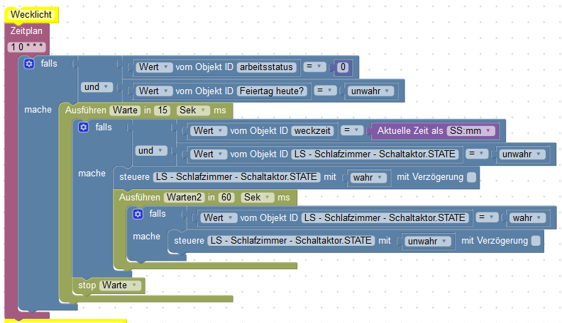

                  Aktuell wird mein Schlafzimmerlicht per Blockly gesteuert. Würde ich natürlich gern beibehalten, wenn möglich, da ich von Java (noch) keine Ahnung habe.
                  Falls es nicht geht, würde ich für diesen Anwendungsfall auch ein Javascript verwenden.
                  Hier ist mein Blockly Script
                  ! var Warten; ! schedule("35 5 * * 1-5", function () { if (getState("javascript.0.sonstige.arbeitsstatus").val == 0 && getState("tr-064.2.devices.Daniel.active").val == true && getState("feiertage.0.heute.boolean").val == false && getState("hm-rpc.0.MEQ0665968.1.STATE").val == false) { setState("hm-rpc.0.MEQ0665968.1.STATE"/*LS - Schlafzimmer - Schaltaktor.STATE*/, true); Warten = setTimeout(function () { if (getState("hm-rpc.0.MEQ0665968.1.STATE").val == true) { setState("hm-rpc.0.MEQ0665968.1.STATE"/*LS - Schlafzimmer - Schaltaktor.STATE*/, false); } }, 60000); } }); !
                  • K
                    Kuddel last edited by
                    Ich habe es jetzt hinbekommen. Zwar nicht mit der eingestellten Zeit als direkten Trigger, aber es sollte so auch gehen_
