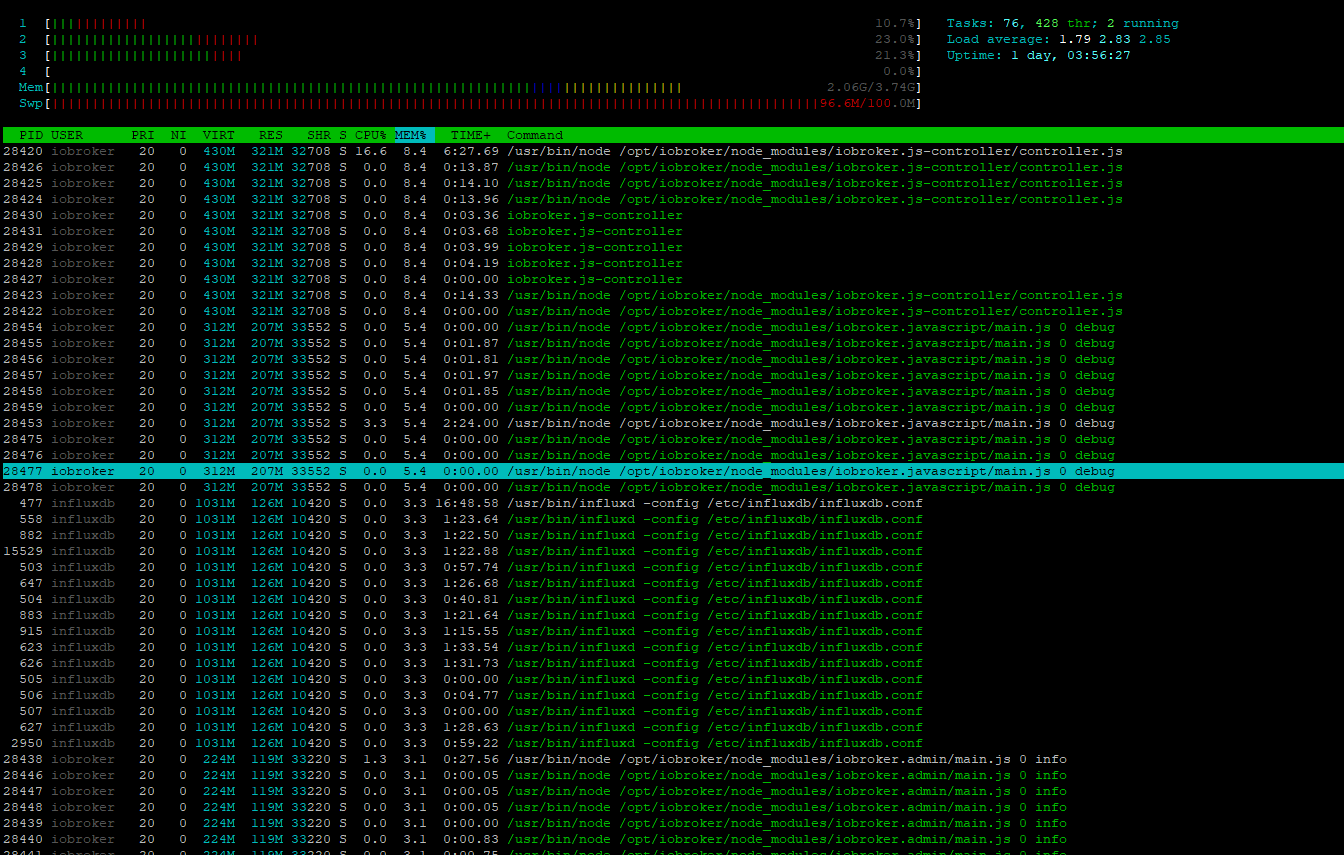

              Könnte es auch auch an einer vollen Swap Partition liegen?
                      #33
                      @tklein sagte in Unbekannte Ursache für Raspi Komplettabsturz alle 2-3 Tage:
                      bitte keine Screenshots
                      Und nicht Ursache und Wirkung verwechseln.
                      Die volle SWAP Partition ist ein Zeichen, dass irgendetwas zuviel RAM verbraucht.
                      Die darf nicht volllaufen
                      Auch dein RAM ist sogar aktuell voll
                      Sortier mal nach MEM
                      T 1 Antwort Letzte Antwort

                        tklein
                        schrieb am zuletzt editiert von tklein
                        #34
                        @homoran sorry wieder ein screen, da ich nicht weiss wie ich den inhalt sonst hier posten könnte
                        ist das normal, dass Prozesse/Dienste mehrfach enthalten sind?
                        • T tklein
                          #35
                          @tklein
                          Ja, ist normal. Das ist ein Mehr-Kern-Prozessor da, 4 cores vermute ich.
                          Sortier das mal nach MEM%.
                          Und die Ausgabe von
                          free -ht --mega
                          mal anschauen. Bitte nicht als Screenshot, sondern in CodeTags eingebettet:
                          HomoranH T 2 Antworten Letzte Antwort

                            @thomas-braun sagte in Unbekannte Ursache für Raspi Komplettabsturz alle 2-3 Tage:
                            hat er schon, sein controller raucht
                              #37
                              Nee, das ist nach VirtMEM sortiert. Aber in der Tendenz natürlich ähnlich.
                                #38
                                ist nach VirtMEM
                                tatsächlich!

                                  tklein
                                  #39
                                  @thomas-braun
                                  ![40edfef3-bdb4-4c3a-8b46-975abeea5f1b-grafik.png](/assets/uploads/files/1642334082039-40edfef3-bdb4-4c3a-8b46-975abeea5f1b-grafik.png)
                                  free -ht --mega:
                                  pi@raspberrypi-iob:~ $ free -ht --mega
                                  Mem:           3.8G        2.0G        1.1G         39M        675M        2.1G
                                  Swap:           99M         96M        3.0M
                                  Total:         3.9G        2.1G        1.1G
                                  Hatte den iob gestoppt und erneut gestartet.
                                  • T tklein
                                    @thomas-braun
                                    free -ht --mega:
                                    Swap:           99M         96M        3.0M
                                    #40
                                    @tklein
                                    Der SWAP dürfte jetzt über die Zeit wieder leer laufen.
                                    Arbeitsspeicher ist ansonsten im Moment gesund. Ich vermute, da haut dir irgendein krummes Skript den Speicher voll. Oder ein Loop im Backup.
