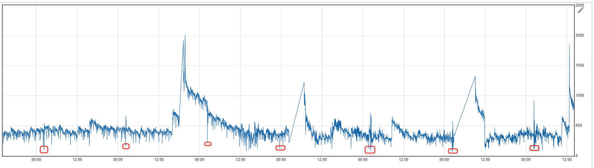

                                  @homoran hier mal eine Grafik von meinem freien Speicher, den ich mit dem rpi adapter auslege und logge:
                                  ![5d76e5db-ccb8-4d5e-b5d8-5c4693202ee8-grafik.png](/assets/uploads/files/1642338417730-5d76e5db-ccb8-4d5e-b5d8-5c4693202ee8-grafik.png) code_text
                                  Immer so um 2:00 Uhr geht der runter. Evtl. das nächtliche Backup.

                                    #47
                                    @tklein
                                    2 Uhr morgens ist so 'ne typische Zeit für ein Backup. Dann schau doch mal da wie dein Backup angelegt ist. Per Backitup-Adapter?
                                    Gewollte Screenshots gehören übrigend nicht in CodeTags. Dann kann man die auch sehen.
