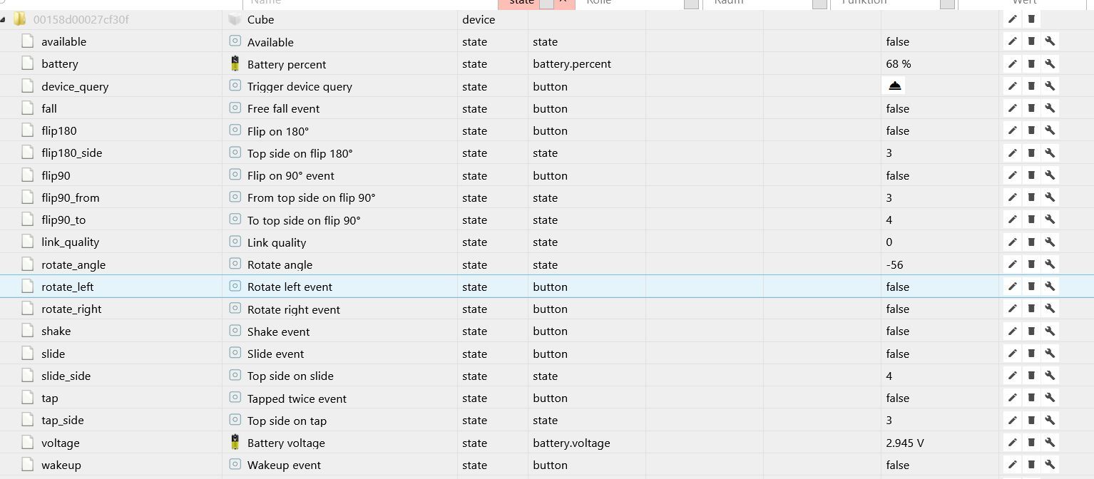

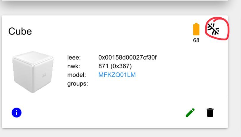

                                          Hi, ich bins wiedermal....so jetzt habe ich den Cube ein zwei Tage nicht benutzt udn dieser ist vom Zigbee Stick ca. 8-10m entfernt.....
                                          jetzt habe ich wieder dieses Bild:
                                          und wenn ich in die objekte gehe ist der Cube auf "FALSE"
                                          wenn ich jetzt schüttle oder ne andere Geste mache passiert wieder nix :-(
                                          Woran liegt das oder kann es liegen???
